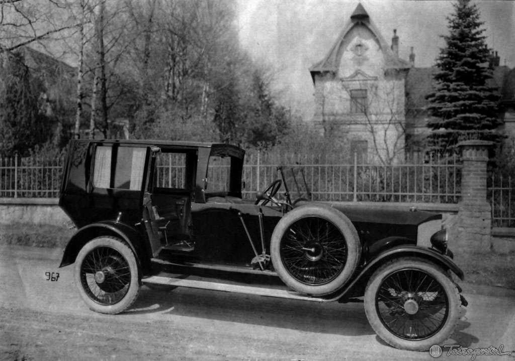

NW typ T pro císaře Karla I.

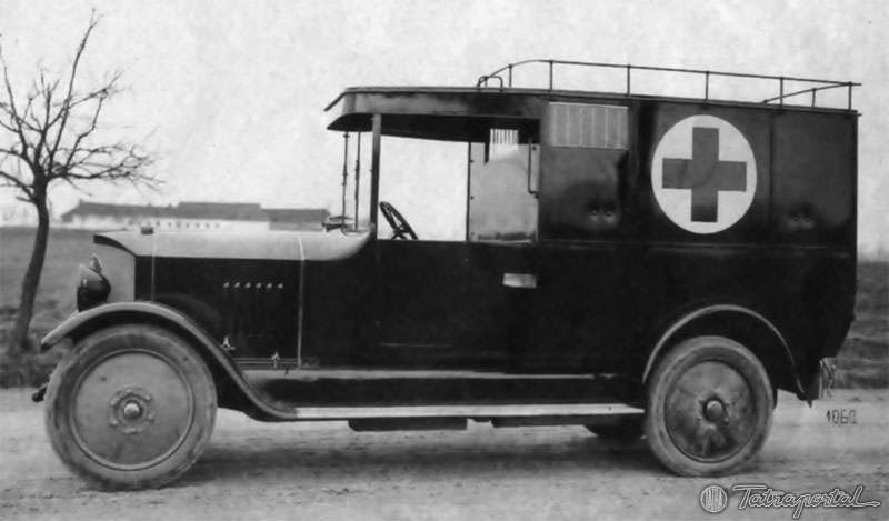

Sanitka typu T (1925)

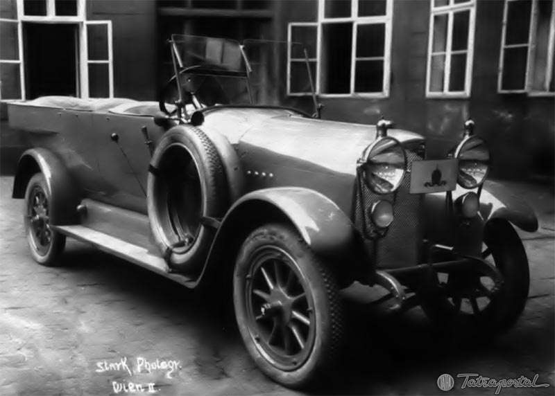

Josef Veřmiřovský se závodním typem T po návratu ze závodu Ecce Homo (1921). Tento vůz se zachoval a je k vidění v Technickém muzeu Tatra Kopřivnice
