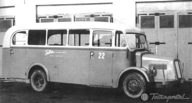

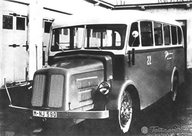

Tatra 114
Wie schon auch sein Vorgänger T27, ist der T114 an dem grossen Zwischenstück (zw. Haube und Kabine) erkennbar. Vom T115 unterscheidet sich der T114 insbesondere in:
  • T114 hat hinten Zwillingsreifen, während der T115 nur eine Einfachbereifung hat.
  • T114 hat kleinere Reifendimension
  • T114 hat kleineren Achsenabstand als der T115
