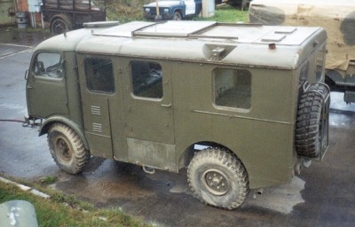

Re: Tatra 805 sobota
To co je označovaný jako řízení letovýho provozu (Mozek), má jinou nástavbu. Hlavně střecha nemá otvor, ale větračky a má prolisy pro antény nad přednim oknem a Soboty mají prolisy nad zadním oknem. Kamínka, klasický litinový, u Mozku jsou vzadu vlevo u analogovýho počítače (za stěnou) a vepředu nic neni, proto je komínek vlevo vzadu. A mozky nemají tak velký okna mezi kabinou a prostorem, jsou tam klasicý!
- Príspevky: 1113
Ke stacionárnímu provedení patří ještě chladicí ventilátor, protože ZU-41 dává anodové napětí 1000V, zatímco ZD-41 pouze 850V. Tomu odpovídá výstupní výkon 100, resp. 80W. Nemám čas se v tom hrabat jen kvůli pořízení lepších fotek. Příští týden to jde na přívěs a pak tomu dávám měsíc než se někdo přihlásí (jedna sada je pro RadoPL). Ač to nevypadá, zařízení je až na antenní člen kompletní, včetně propojovacích kabelů a manuálu se schématem. Rozebrané je kvůli oživování.
Ahoj gratuluju ke krásnému autu. Podle informací který mám se jedná o MOZEK I řízení letového provozu,jeden je u Kocha v Rokycanech ale nejsem si jistej že je úplně originál,druhej je na Býtově u Proseckýho ten je v super stavu , tady v Plzni u kamaráda je ještě jeden vrak ale ten má skříň předělanou, někde na netu jsem viděl fotku ještě jednoho v červenej barvě od hasičů. MOZEK II řízení dělostřelecké palby ten má kamna vevnitř vzadu na levé straně ,má normální počet oken a neměl žádnou přepážku.

- Jerry
- Príspevky: 1607
Máš pravdu, trochu sem pomotal oba mozky dohromady. Teď sem se koukal na jejich stránky pořádně oproti včerejšku a mají oba vozy, Mozek I i Mozek II. Mozek II navíc nemá postraní dveře. Tak je možnost že řízení letovýho provozu je Mozek I? Mozek II je výpočet balistických drah (analogovej počítač). A Sobota je ještě něco jinýho.
Včera mi přišla celkem nečekaně návštěva, tak sem se na to moc nesoustředil. Večer snad budu mít víc času, tak ještě pohledam souvislosti a napíšu něco víc hodnotnýho. Samotnýho mě zajímá, co jaká nástavba měla uvnitř a k čemu sloužila. A pořád je co objevovat.
Mozek I (sobota ) má vzadu okna tzn. 8 oken celkem. Mozek II (možná neděle )nemá vzadu okna tzn.4 okna celkem.Mezičlánek tvoří Furgon (tzv.SVK nemám tušení co ta zkratka znamená vím jenom že to auto je super tajný nemá žádný výrobní čísla a je celý hliníkový) ten má vzadu okna jako Mozek I a z boku 2a2 tzn.6 oken celkem. Mozek I má spojovací okno takový podlouhlý.Mozek II má jenom malý to co má každá kačena ale je spojený se zadkem.Furgon je spojenej celej a má ty okna 2 čtvercový poměrně velký.Mozek I ani II nebyl vybaven kompresorem protože se tam nevejde kvůli zateplenej podlaze (stejně tak RDS 66 DUHA). Furgon kompresor měl (chtěl bych vidět soudruhy od stb jak si hodinu foukají gumu). Třinec je zajímavá vyjímka každej měl namontovanou řadící páku a táhlo na kompresor ale ten měli jenom některý.Poslední rozdíl o kterým vím je že Mozky měli kamna a Furgon měl topení ze 603(přece si soudruzi při sledování podvratných živlů nebudou topit uhlím že)Víc už asi nevím.
Zajímavé, že ta sobota, vzadu má okna, ale jinak by se zdála stejná jako mozek ( myslím pohled zezadu ) , ale, ty dveře na sobotě jsou vzadu užší, než na mozku II. , ale proč dělali ty skříně více odlišné, klidně mohli ty zadky udělat stejné na obou mozcích.....

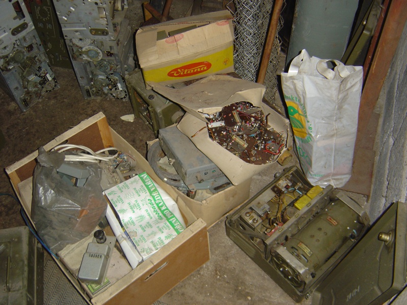

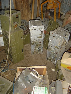

- Príspevky: 1113
Takže:
3ks RS-41
3ks ZD-41
2ks ZU-41
3ks ventilátorů
spojovací kabely, akumulátory (asi po smrti), klíče, mikrofony, sluchátka, špulka telefonního kabelu na záda, od R4 jenom bedna a měniče, ještě by někde měla být ústředna a telefony. Vlastních rotačních měničů je ještě asi 7 včetně příslušenství - jestli seženete bedny dají se zas postavit, totéž se ZU-41. Jen jeden vysílač je kompletní a fungoval, ostatní je třeba opravit - díly tam jsou. Koncové členy nemám, ty se asi vyhazovali jinam, anténa "šikmý paprsek" na mě byla moc těžká. Návod snad ještě najdu, bylo tam i schéma. Byly toho mraky, ale všechno jsem tehdy odtahat nestihnul.

- Jerry
- Príspevky: 1607
Díky Ladisi za fotky. O baterie nemam strach, jsou to louhový a mají výhodu, že se nechají vylejt, vypláchnout dočista destilkou a po vyschnutí se naleje louh ve správnej koncentraci a nabijou se... Pak šlapou jako nový z továrny
