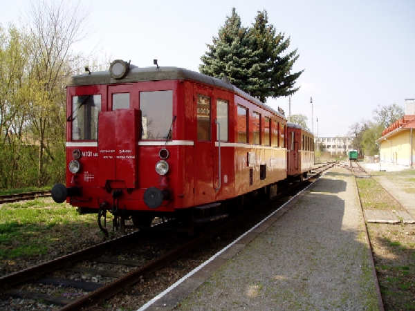

Keď som v sobotu večer odchádzal z Prostřední Bečvy z Rally Beskydy vedel som, že v pondelok sa týmto smerom vydám znova, teraz však namiesto T613 na inom kopřivnickom výrobku.
Akciu pripravila Katedra automobilov, lodí a spaľovacích motorov Strojníckej fakulty Slovenskej technickej univerzity, v spolupráci s Klubom historickej techniky pri Rušňovom depe Zvolen. No a cesta do Kopřivnice sa konala štýlovo - Tatrou. Motorový vozeň M131.1053 ťahal prípojný voz CD1m, v ktorom bolo poštové oddelenie prebudované na veľmi užitočný bufet.
Súpravu poháňal 12V vznetový motor známy z vozidiel T111, avšak so zníženým výkonom na 155k, s ktorým dosahovala rýchlosť 60km/h. Dnes už neobvyklý je mechanický prenos výkonu cez treciu 3-lamelovú spojku a 4-stupňovú prevodovku s kardanovým hriadeľom. Motor je umiestnený pod podlahou a dáva o sebe vedieť tlmeným bručaním a ľahkým chvením celého vozidla; v dlhých stúpaniach, kde teplota oleja dosahovala 110-115°C aj typickým zápachom, prenikajúcim cez podlahu.
Milý višňovo-červený vláčik budil všade pozornosť, ktorá aj mňa prekvapovala, nakoľko podľa jeho tvarov by som len ťažko typoval rok výroby 1948 (neskorší jeho súrodenci boli zmontovaní vo Vagónke Studénka).
V rámci výletu sme navštívili montážnu linku vozidiel a motorov pre T815, mali možnosť odviezť sa na polygóne s niektorým skúšobným jazdcom, navštíviť dynamickú životnostnú skúšobňu, no a samozrejme aj Múzeum.
Celodenná akcia rozhodne stála za to - ostali silné dojmy a milé spomienky!

Pro fandy železnice to byl skutečně pěkný zážitek. Mylius byla myslím Německá značka a převodovka dodávaná do M131 byla tohoto systému stejně jako pozdější převodovky do malých posunovacích lokomotiv T 211. Obě spojoval stejný systém řazení a ovládání. Motorový vůz se kterým jste cestovali,byl již vyrobem ve Studénce. Kopřivnických bylo pouze 40. A když už jsme u té železniční výroby ,tak v Šumperku v lok.depu mají první vyrobený vůz M131 101 z.r.1948 a spolu s ním tam mají nejstarší provozuschpný motorový vůz v republice M 120 417 (také z Kopřivnice)zvaný "věžák" s reverzačním motorem a planetovou převodovkou.

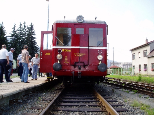

- Matyjas, prečo mylíš, že tento M131 vyrobili v Studénke? Majitelia mi tvrdili, že je to jeden z prvých (1948) a že je ešte kopřivnický. Sú to fandovia a predpokladám, že to majú overené. Ak ťa mýli spodná bočná hrana, tá bola pôvodne s rádiusom - pozri si lepšie spodnú hranu čelnú..

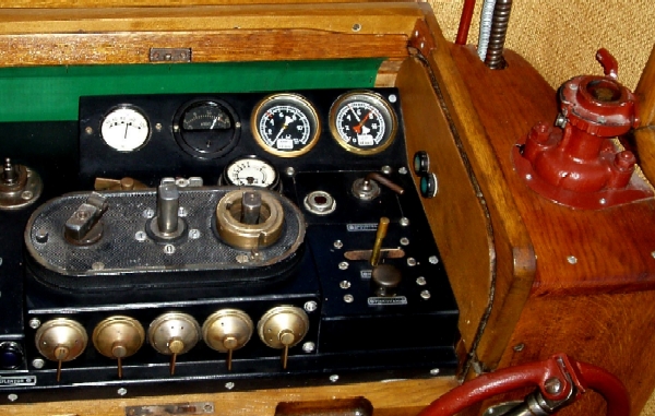

Ovládacie kľuky si nosí strojvodca so sebou a nasadí na tom stanovišti, kde práve pracuje. Cestou z Bratislavy do Kopřivnice sa 2x menil smer jazdy, kedy sa prípojný voz nechal stáť na stanici a M131 ho obehol po druhej koľaji a pripojil sa z iného konca. Obrázok ovládacieho panelu je teda z momentálneho zadného stanovišťa, ale inak fotený za plnej jazdy.
AT/Matyjas - možno by ste mohli popísať pre záujemcov spôsob ovládania takéhoto vozu, resp. ktorá kľuka na čo slúži. Síce to môžem aj ja, ale asi to spravíte lepšie...
Zaujímavé je, že všetky ovládacie prvky na oboch stanovištiach sú samostatné, až na ovládanie predvoľby prevodovky. Ak sa teda radí, otáčajú sa ovládacie hriadele na obidvoch stanovištiach.
Prikladam trocha zväčšený výrez ovládacích hriadeľov.

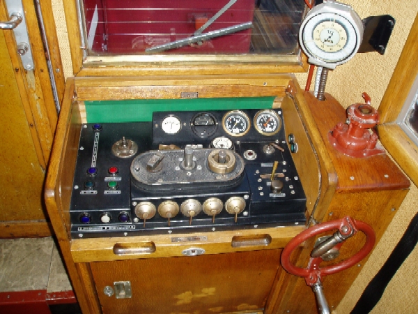

Stanoviště strojvedoucího.
Na obrázku: úplně vlevo nahoře- mění se směr jízdy,vzduchový ventil ovladá přívod vzduchu k reverzačnímu válci na nápr.převodovce.
Tři mechanické ovladače v řadě ( snímatelné páky)-vlevo:palivová páka
uprostřed-předvolba převodového stupně
vpravo- spojkový ventil
Měřící přístroje v pultu nahoře:zleva-teplota oleje,otáčkoměr,tlak vzduchu v brzdových válcích,a dvojitý tlakoměr vzduchu v napájecím a hlavním potrubí.Pod skupinou čtyř měřáků je tlakoměr vzduchu ve spojkovém válci.Vlevo vykukuje přepínač startérů a vpravo vedle "boschák"spínače řízení. Vpravo vedle něj je otočný spínač strartu.
Skupina pěti otočných přepínačů dole ovládá poziční a koncová světla a snad i osvětlení stanoviště. Ruční ovladač houkačky je vpravo pod spínačem startéru.
Červený ovladač úplně vpravo je vlakový brzdič.
Převodovka jak zde již bylo řečeno je čtyřstupňová plně synchronizovaná. Samotné zařazení proběhne až v momentě rozepnutí a sepnutí spojky.
Vozidlo je nastrartované a odbržděné: nejprve otočným voličem předvolíme I rychlost,dále spojkovým ventilem otočíme a spojkový válec naplníme tl. vzduchem(spojka rozepne) a probíhá synchronizace. Poté spojkovým ventilem pozvolna vypouštíme vzduch ze spoj. válce přídáváme palivo-v tomto momentu se zubovou spojkou zařazuje rychlost a spojka začne zabírat. Nyní již vůz jede a podle podmínek na trati si můžeme předvolit další rychlost nebo předvolit neutrál.Zařazení nebo vyřazení rychlosti dojde až po vypnutí a sepnutí spojky.
Nejlepší pro vysvětlení funkce by byl srozumitelný výkres s řezem převodovky a jejího ovládání.
Ještě něco ke kontrolkám na pultě. U ovladače směru jsou i kontrolky zařazení -vpřed,vzad. Dále dvě kontrolky ventilátoru chlazení. A jedna kontrolka dobíjení.
