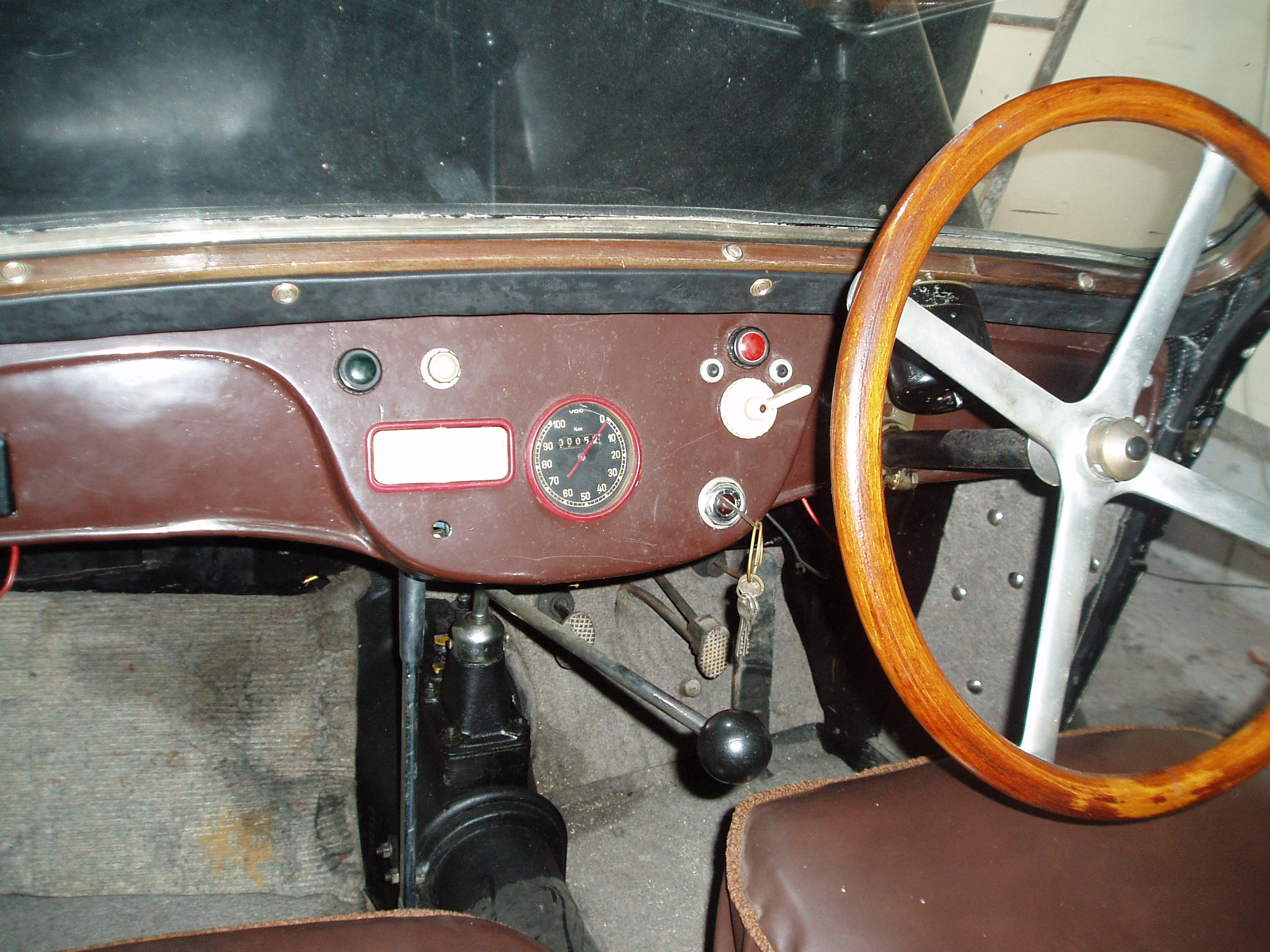

Príspevok od užívateľa peter » 18 Jún 2005, 21:24
Chel by som len odborné komentáre k tejto fotografie,čo tam patrý a čo nie.
V menšom to neviem prezentovať.

Marko
Príspevok od užívateľa Marko » 18 Jún 2005, 22:52
Nie je náhodou ten biely prepínač zo škodovky?
Príspevok od užívateľa Luboš » 19 Jún 2005, 00:43
Né že bych byl nějaký velký znalec béček, ale pokud tam patří ten roztodivný malinkatý tachometr VDO bez hodin, tak popelník ze Š1000MB/T603 určitě ne, atd. atd.
Mimochodem, pročpak má volant na druhé straně?

Príspevok od užívateľa peter » 19 Jún 2005, 08:25
Ide hlavne o volant a tachometer.
Príspevok od užívateľa Ambiciózní tajemníček » 19 Jún 2005, 16:44
Volant tam určitě nepatří, je mnohem starší než z doby, kdy se vyráběla béčka. Správně by tam měl být černý celuloidový trojramenný.
Rychloměr také nevypadá originál, měl by být velký s hodinami, jak správně píše Luboš, popelník na palubní desku vůbec nepatří. Přepínač směrových světel by měl být černý a umístěný pod čelním sklem na tom čalouněném pásku. Podíval bych se zespodu na tu palubní desku, zda tam nejsou stopy po zavaření velkého kruhového otvoru na rychloměr.
Řadicí páka by měla být ohnuta dvakrát a ne jen jednou, jak vidíme na obrázku. Před kuličkou by měla být ohnuta nahoru. Pokud ovšem někdo neudělal "tuning" - zkrácení řadicí páky.
Zajímavý je volant vpravo, to je u béček velká vzácnost. Spíš by mne napadlo, jestli to auto nemá třeba podvozek z áčka. Jaký to má být rok výroby? Chtělo by to asi vzít výr. č. motoru a karoserie a podívat se do knihy vyrobených T57b, zda to sedí.

peter
Príspevky: 224
Bydlisko: Senica
Príspevok od užívateľa peter » 19 Jún 2005, 19:40
Ďakujem za spoluprácu,ten tachometer je tam naozaj vo varený a
čo sa týka čisiel č.motora je-M 168553
č.karosérie som bohožiaľ nenašiel tak neviem ale počul
som že to stačí.

Príspevok od užívateľa ondrej » 20 Jún 2005, 07:46
Peter - mne to veľmi ako pôvodné b-čko nepripadá, skôr to bude nejaká staršia T57 po zmodernizovaní - nemáš aj nejaký obr. pohľad na vozidlo?
Príspevok od užívateľa Kontráš » 20 Jún 2005, 08:31
Taky bych řekl, že to auto je kompilát z T57"čistá" a t57b. Tachometr i volant (i jeho umístění vpravo) odpovídají prvním modelům T57.

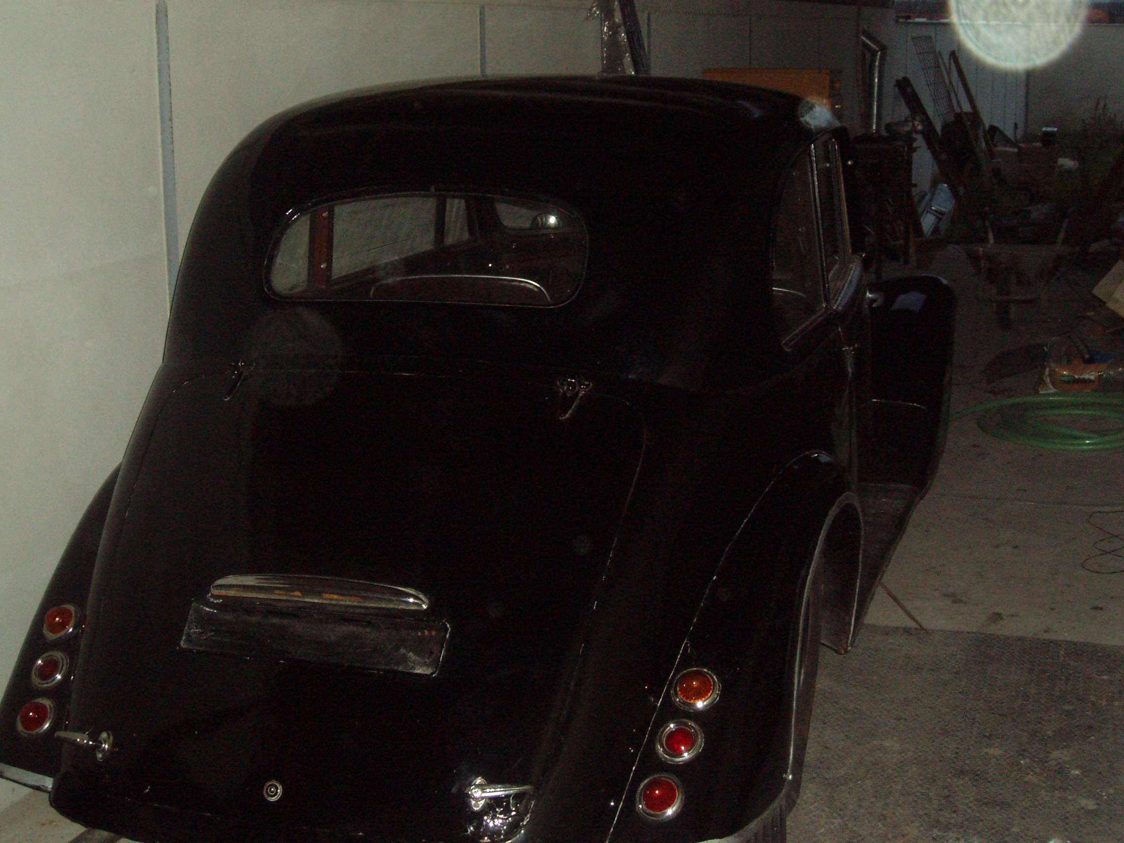

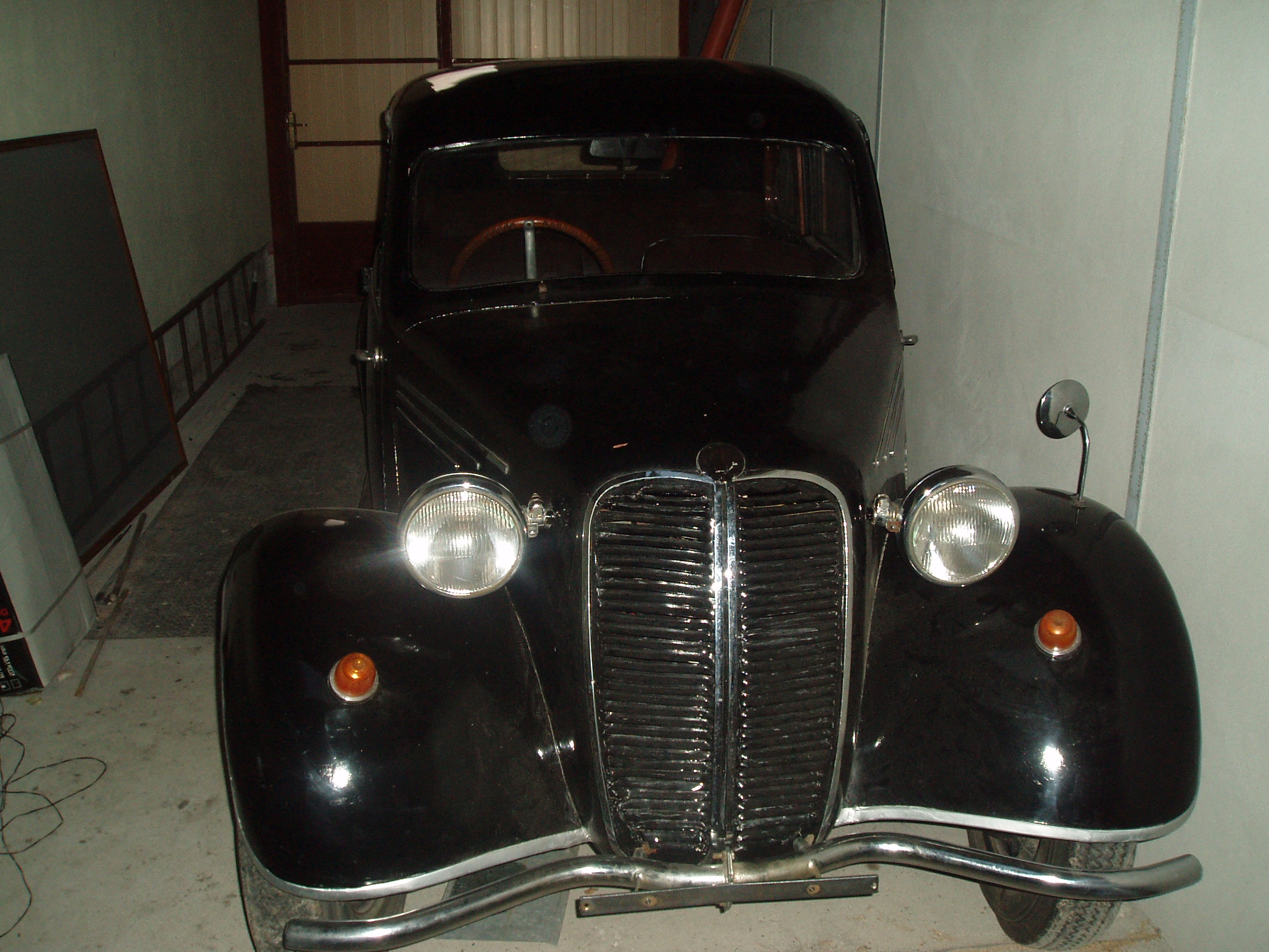

Príspevok od užívateľa peter » 20 Jún 2005, 11:43
Posielam tie fotogafie,čo hovoríte na tie smerovky predné aj zadné.

Príspevok od užívateľa ondrej » 20 Jún 2005, 11:48
Zadné svetlá sú dobové, u T57b sa však také nikdy nepoužvali, skôr by som ich čakal na T87, alebo T600.
Predné smerovky sú novšieho dáta (napr. Š Octavia), svetlomety z tohoto pohľadu si posúdiť netrúfam.

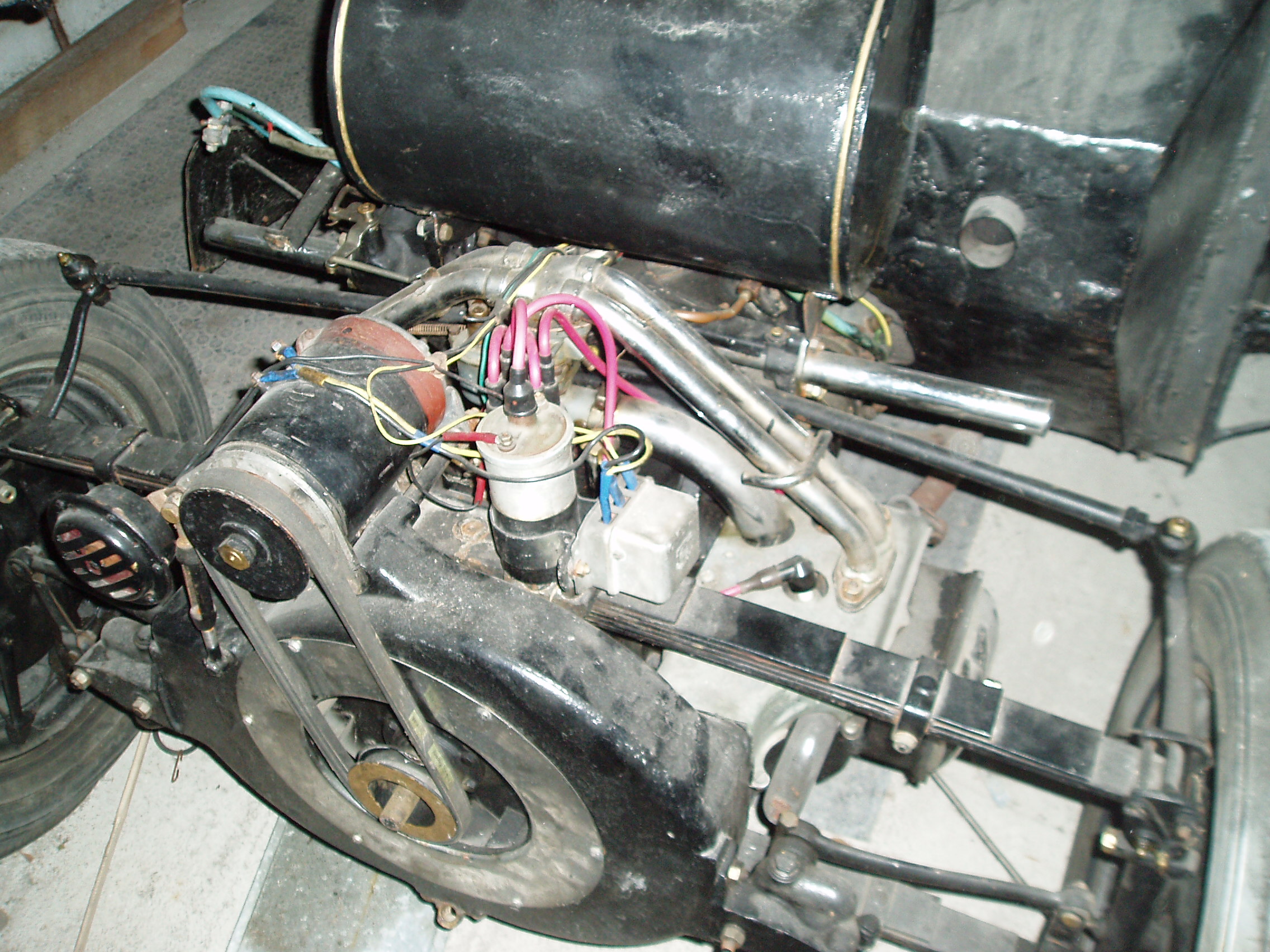

Príspevok od užívateľa Kontráš » 20 Jún 2005, 12:14
nenašel bys ještě fotku motoru?
Príspevok od užívateľa Ambiciózní tajemníček » 20 Jún 2005, 16:37
Etienne, jestli jde o čísla T57, tak se to samozřejmě pokusím zjistit. Ale čísla jiných typů - to nevím, jestli mají.
Plastové přední směrovky na tom béčku jsou pochopitelně pozdějšího data, viděl jsem to ale na opravdu hodně béčkách zrovna takto udělané. Zadní světla - některá béčka měla takto řešená zadní světla podle dobových fotografií (ale ne tři), to uprostřed v té trojici ale bude z T87.
Chápu, kam míří Kontráš, fotka motoru asi odhalí, zda jde o motor z čisté 57 nebo a/b.

Príspevok od užívateľa peter » 20 Jún 2005, 21:16
Tak ešte ten motor ale nieje to žiadna kvalita. :?
