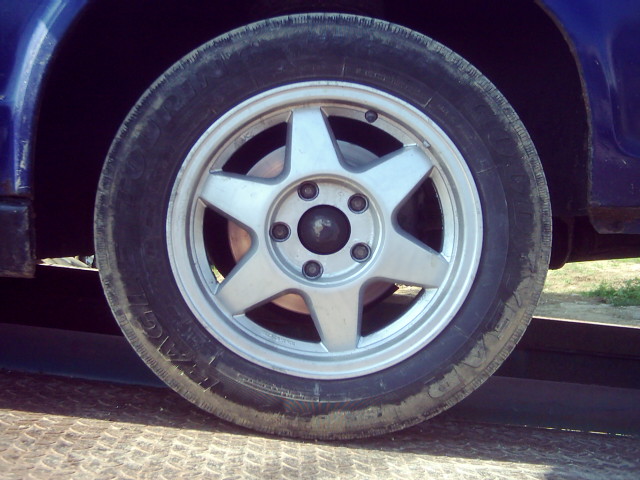

nekupil by som.. matador v ziadnom pripade nie.. o tomto rozmere som mal obute good year... auto bolo velmi tiche a spotreba badatelnejsie mensia ked porovnam s pirelli p 5000 225/60 r15, ale ak vela jazdis tak 195 nebrat... zoslahal som ich kvalitne... a uz to na tatru neobujem... tie 195 su dost tenke na tu vahu a v zakrutach sa to riadne dralo.. ale riadne...(((
Príspevok od užívateľa Luboš » 08 Apr 2005, 18:23
Co je to za kolečko? :shock:
603
Príspevok od užívateľa 603 » 08 Apr 2005, 18:28
no sak moje koliesko je to... to sa ti tak kruti ked idem..)))
Príspevok od užívateľa Luboš » 08 Apr 2005, 18:32
Takhle malinkatý? :lol:
603
Príspevok od užívateľa 603 » 08 Apr 2005, 18:35
ty si malinkaty... normalne 15" su to..))
Príspevok od užívateľa Luboš » 08 Apr 2005, 18:37
Ty tvoje vojetý vypadaj nějak menší... :P
603
Príspevok od užívateľa 603 » 08 Apr 2005, 18:39
sa ti len zda bo moja tatra je taka velka..)))

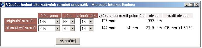

PS.
vnější průměr 195/65 R15 << 205/70 R14
603
Príspevok od užívateľa 603 » 08 Apr 2005, 19:21
ps.
o kolko...
Príspevky: 585
Príspevok od užívateľa Thomas » 08 Apr 2005, 19:38
jdu se mrknout
Príspevky: 585
Príspevok od užívateľa Thomas » 08 Apr 2005, 20:38
není to tak horké, jak jsem si myslel, ale přece..
Rozdíl průměrů je 8 mm ve prospěch R14.
Viz.
http://www.e-pneu.cz/rozmery_pneu.php
