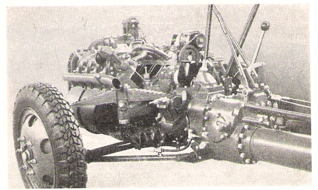

Copak je to za motory? :wink:

T87 jako pohon generátoru? Odkud to je?

spíš než generátor to je brzda na zkušebně.
Príspevok od užívateľa Michael » 05 Mar 2005, 21:39
Thomas, ano motorová brzda to je. Ale ješte co je to za motor? :wink:
Príspevok od užívateľa Mojžo » 05 Mar 2005, 21:45
Tie vačkové komory vo mne vzdubzujú že je to motor T87
Príspevok od užívateľa Luboš » 05 Mar 2005, 21:52
Že by t77? :) Ale to se mi nějak nezdá...
Príspevok od užívateľa Michael » 05 Mar 2005, 22:09
Tož je to motor z Tatry 93.
Príspevok od užívateľa Mojžo » 05 Mar 2005, 22:11
Ale hej, aj Tatra 77 má také okrytovanie ako toto
Honza
Príspevok od užívateľa Honza » 06 Mar 2005, 12:41
No jo, hlava neví, ale literatura to potvrzuje. Vypadá to, že konstrukčně vychází z T87, větší vrtání i zdvih, asi náhrada klíňáků řetězy, jiné mazání a modifikace chlazení podobně jako 805?
Príspevok od užívateľa Michael » 06 Mar 2005, 13:09
Motor Tatry 93 potažmo T-92 jsou vizuálně dosti podobné motoru T-87. Dokonce nějaké díly jsou i stejné s osmičkovým motorem. Rozdíl mezi motory Tatry 93 a 92 je při prvním pohledu viditelný na tvaru olejové vany, která je u T-92 plochá ( "normálního tvaru" ), a u T-93 je uložena pod skříní rozvodů motoru. Vana má hranolovitý tvar jak je patrné na fotce. Je také možné, že na motorové brzdě jsou motory T-93 a T-92 ( ten mot. v pozadí nemá tak výraznou olej. vanu jako T-93, takže usuzuji, že je to mot. T-92 ). Další foto a výkersy těchto motorů můžete nalézt v knize K. Rosenkranze LKW Tatra. 8)

Príspevok od užívateľa Matyjas » 06 Mar 2005, 14:12
Motor T92,93 má zajimavý pohon chladících ventilátorů a to dlouhým řetězem spolu s vačkovými hřídeli a snad i s čerpadlem oleje- to si nejsem jistý. To by mě zajímalo jakou měl řetěz asi životnost ?-např. při brodění musel být silně namáhán. Upoutalo mě ještě řešení chladiče oleje a jeho ventilátoru. Nebyl ten ventilátor spínánán nějakou spojkou?
Príspevok od užívateľa Michael » 06 Mar 2005, 14:46
Dalo by se říci, že motory T-92 a 93 jsou předchůdci řady T-928... :wink: .
Príspevok od užívateľa Michael » 06 Mar 2005, 18:22
Hlavním rozpoznávacím znakem mezi typy 92 a 93 je také ten, že typ 92 měl pohon kol 6x4 a typ 93 už měl plný pohon všech kol čili 6x6. Zabudováním předního pohonu u typu 93, se olejová vana přemístila pod skříň rozvodů motoru. A také se změnil její tvar jak je vidět na obrázku v hádance. 8)

Zajimavý pohled na umístění listových per u typu T-92. 8)

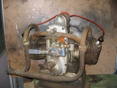

Tak já mám také jednu motorovou hádanku.
Kolega dostal tento motor že by se mu mohl hodit do jeho Žehličky :lol:
Pozná někdo o jaký motor jde ?

Príspevok od užívateľa Michael » 13 Nov 2006, 19:59
Hmm....setrvák chybí... že by to byl Dagles ?
Může to být také nějaký stabilák.
Príspevok od užívateľa Michael » 13 Nov 2006, 20:03
Nebo BMW?

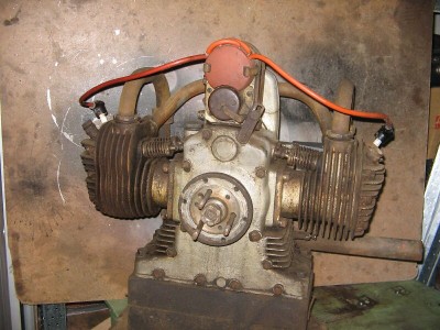

Michaeli nech také hádat ostatní :wink:
