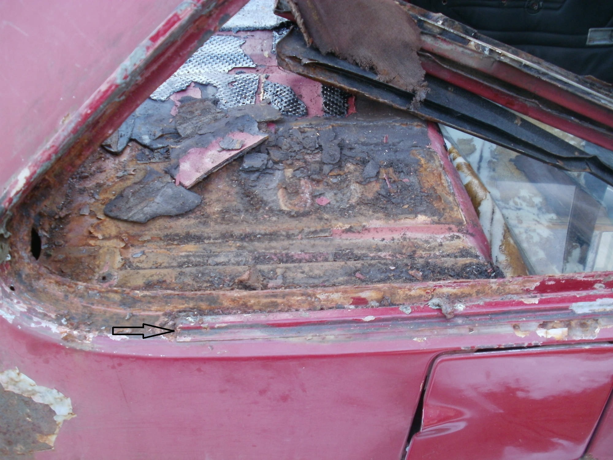

Cau chlapi, chci se poradit, sundal jsem zadni bocni okynko, takovy ten trojuhelnik a dole pod tesnici gumou na ty plosce okynka je takovej plisek pribodovanej, jakoby takovej nalitek, je pod nim nejaky tmel. Je to po cely spodni delce...Mam to vyhnily a premyslim K cemu to tam je, jestli to mam vyrabet a privarit to tam...jestli to tam je aby guma vic prilnula ke sklu...nic jinyho me nenapada...musi to tam byt?...diky H. Jedna se o Tatru 613-3

Je to tento plíšek, viz foto?

K píšku je přinýtována spodní nerez lišta okna.
Můžeš ho odřezat,ale potom musíš dát pod lištu nějaké distanční podložky,aby byla rovně.Já jsem na nýty navlékl matky - nevím zda 4,nebo 5.
