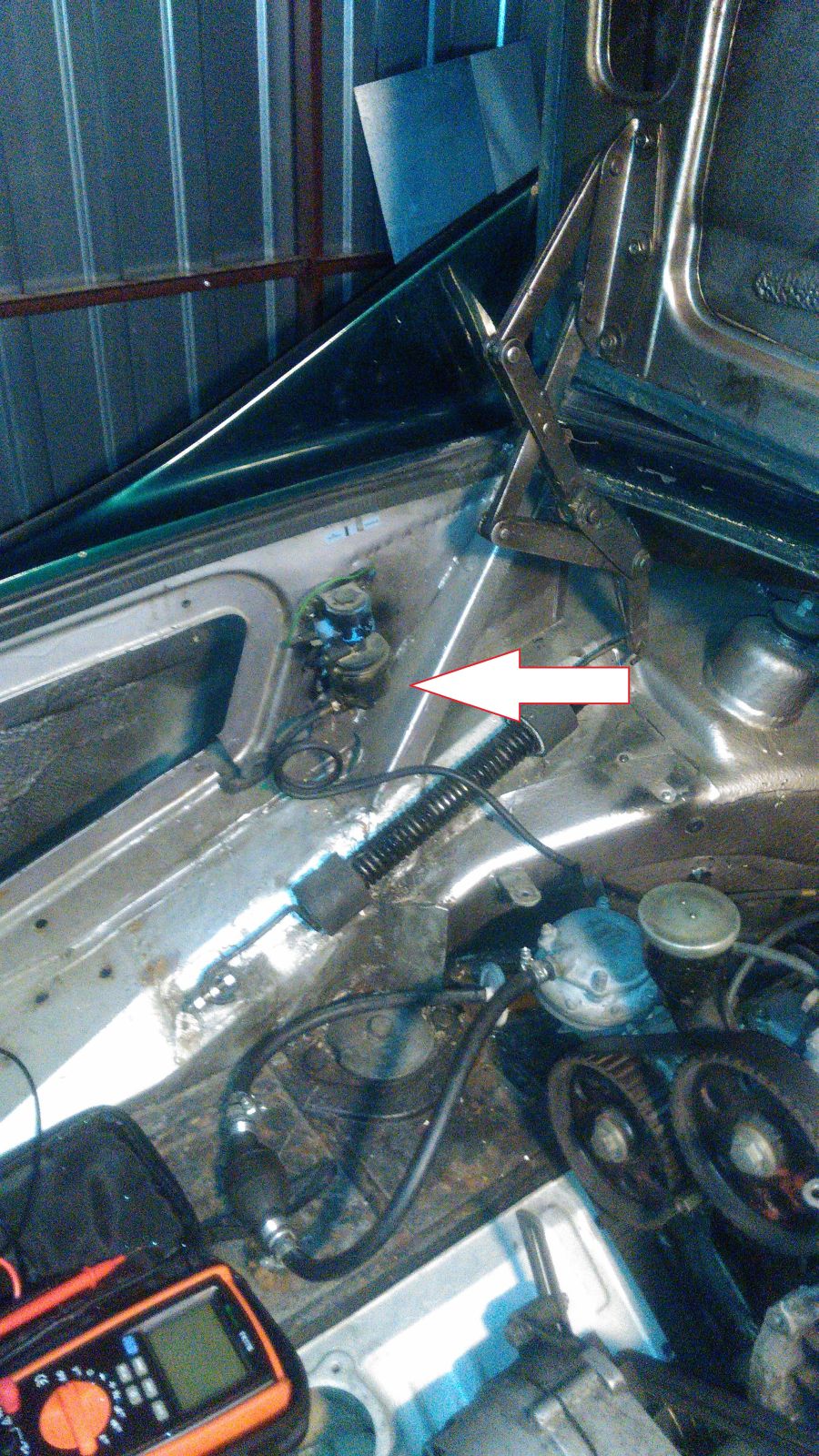

Príspevok od užívateľa hadimrska57 » 28 Okt 2015, 17:52
Zdravím tu všechny, mám prosbu, podařilo se mi koupit T613 a tak nějak se s ní seznamuji a chci se zeptat, v motorové části vlevo ( na obrázku s šipkou ) je něco asi jako nějaký ventil, vede od něj trubička, někam za motor dolu asi k nádrži ? výstup z tohoto ventilu není nikam zapojen. Co se týká elektriky, drátek do něj nevede, je odpojen a nikde jsem ho nenašel...k čemu tento asi "ventil" slouží ?

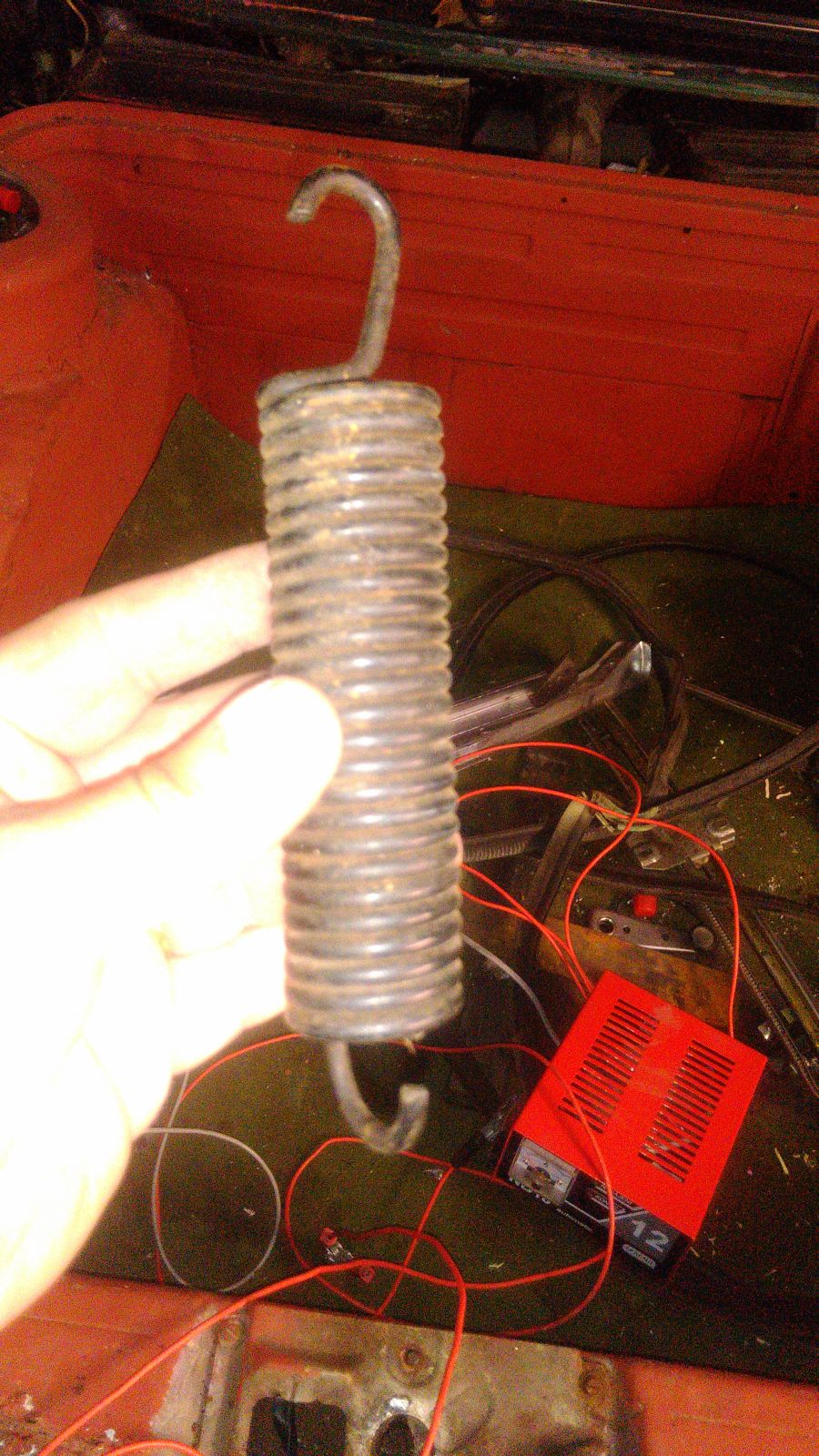

A dále jsem našel 2ks per viz foto 2 kam patří ?

Príspevok od užívateľa Miroslav Mitrík » 28 Okt 2015, 18:18
Ten elmag. ventil vyzerá ako pozostatok po zastavbe Lpg v aute. Pružina na obrázku by mala držať prednú kapotu "otvorenú"

Príspevok od užívateľa hadimrska57 » 28 Okt 2015, 18:25
díky za odpověd, ta pružina co drží přední kapotu (2ks) je větší, ty tam mám ale tato je menší...od přední kapoty není... Jirka

Príspevok od užívateľa chromkar » 30 Okt 2015, 22:58
Ta pruzina je z T603.
Re: k čemu slouží
Príspevok od užívateľa Jerry » 31 Okt 2015, 12:35
Ten ventil je opravdu od LPG, druhej konec trubky najdeš vpředu v kufru. Trubka se tahala převážně středem auta, pod krytem tunelu, kde vedou táhla do plynu, řazení, trubky od spojky, brzd a podtlaku k posilovači.

Príspevok od užívateľa Ruda » 05 Nov 2015, 15:32
Ahojte,
jo pružina je z T603, drží otevřené víko motorového prostoru. Jedno takové mi tedy také drží pojezd na sekačce (přesně tam pasovalo...).
