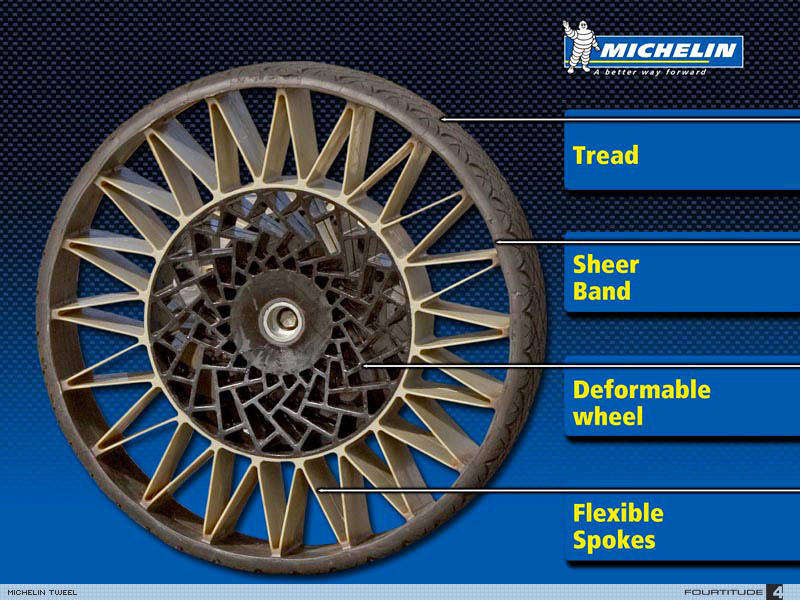

Príspevok od užívateľa Sedo » 03 Feb 2005, 20:28

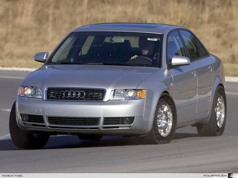

Totok mi doslo mailom. Haluz :shock:
Príspevok od užívateľa Luboš » 03 Feb 2005, 20:51
Zajímavé... Na tatru se taková kola montovala naposledy v roce 1898? :P
Príspevok od užívateľa Mojžo » 03 Feb 2005, 20:52

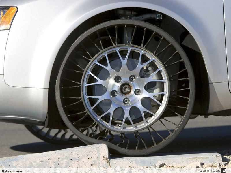

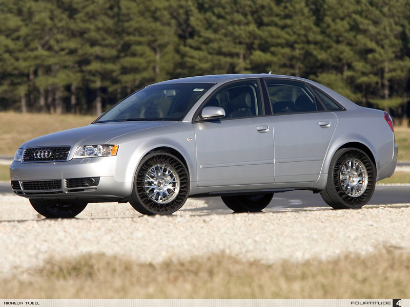

Ty kokšo. Páči sa mi ako sa to pri záťaži zmastí tak že väčšia plocha dosadá na vozovku.
Kua to je paráda

Príspevok od užívateľa D.A. » 04 Feb 2005, 07:49
Asi bude riskantní zimní provoz - pokud se do části "pneumatiky" dostane voda a zmrzne, musí nutně dojít na značné házení, část kola se bude deformovat normálně, část nikoliv, což by mohlo v extrémní situaci způsobit na nepoháněné nápravě i zablokování a smyk. V létě to sice nehrozí, ale zase se do toho může snadno dostat pořádný balvan, oproti kterému jsou dnes vymršťované šutry z dvojmontáží náklaďáků jenom kamínky.

nebol by som taký skeptický,z bokov dajú gumu a je po probléme :wink:

Príspevok od užívateľa Kontráš » 04 Feb 2005, 12:43
Když "z boků dají gumu" tak se ten flexibilní prostor uzavře a zamezí se proudění vzduchu ven a dovnitř. Takže to bude pružit jen v mezích stlačitelnosti vzduchu - což asi autoři nechtěli (neb je to návrat ke klasické pneu) . Musel by tam být nějaký dostatečně velký "dýchací - přepouštěcí" otvor, což zase umožňuje vniknutí vody, sněhu, kamení...

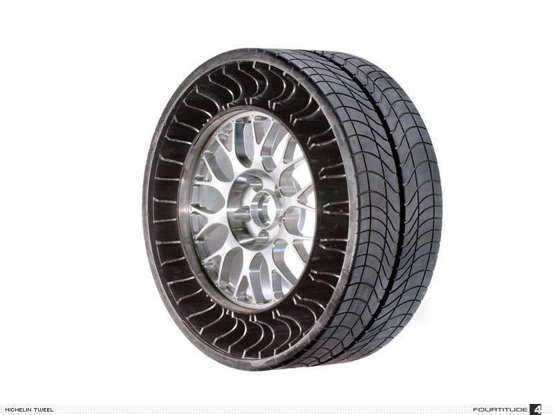

Príspevok od užívateľa Lewis » 07 Feb 2005, 09:00
Ľudia ja si mýslím že sa jedná o komerčné demo PAX systému od MICHELINu. Pri defekte, alebo strate tlaku by to malo vydržať 200km bežnej prevádzky.
Príspevok od užívateľa etienne » 07 Feb 2005, 09:36
E-e na http://www.michelin.com bolo napisane ze to je KONCEPT kolesa buducnosti. Momentalne ho uz pouzivaju na invalidnych vozikoch - podla ich slov NEPOCITAJU s uvedenim tych kolies v nasledujucich rokoch a ani s rapidnym ubytkom normalnej klasickej pneumatiky ale pocitaju so zavedenim toho kolesa do 10 rokov...

Príspevok od užívateľa flanel » 27 Feb 2005, 17:47
No jasně, že to je jen koncept. Tohle rozhodně ještě není finální verze - uvědomte si taky, že všechny okolnosti, které řešila u tradičních pneumatik změna tlaku vzduchu, by v tomhle případě řešila nová pneumatika s jinou tuhostí, či tloušťkou výztuhové gumy. Mluvím o zátěži nápravy - každé auto má jiné a přední náprava má také jinou zátěž, než zadní. A představte si, že byste ve svém transitu vezli hmotný náklad a nemohli byste přihustit gumy, ale museli je vyměnit.
Rozhodně to nevypadá jako koncepce pneumatiky budoucnosti - možná se to chytne do závodních podmínek (i když o tom taky pochybuji), ale v běžném provozu to nemá šanci.
