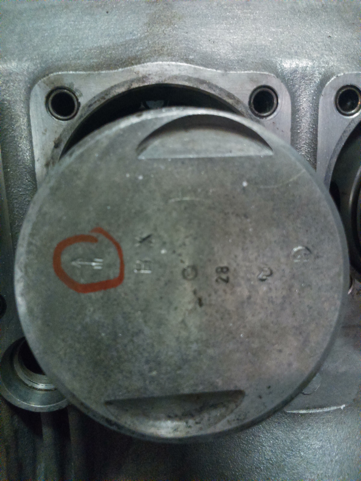

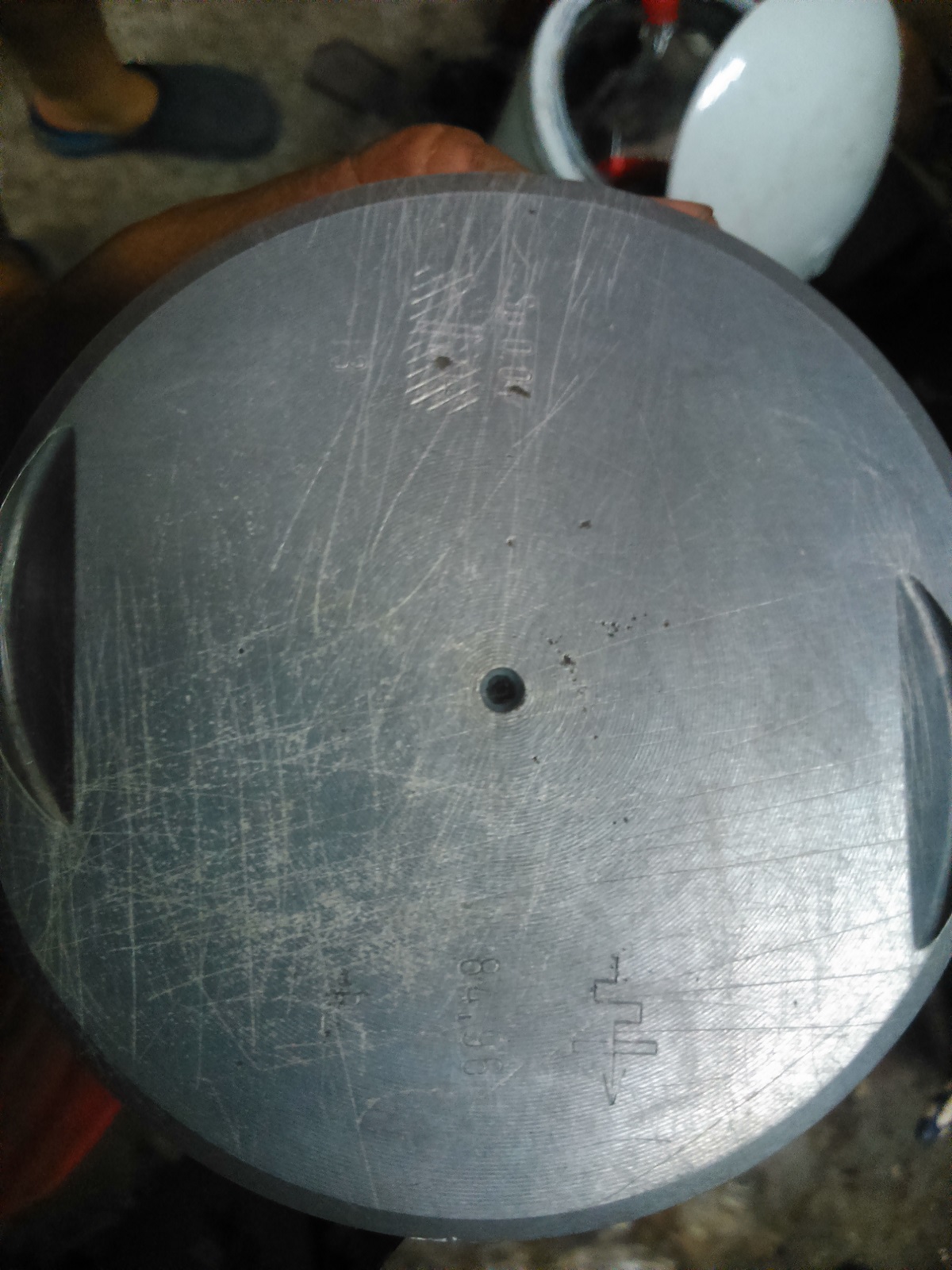

Zdravím páni potreboval by som menšiu radu dostali sa mi do rúk dva typy piestov na motor t613 tky ale jedni majú také zvlášne symboli na sebe a neviem ktorej (šipky sa držať ) na klasickom pieste je len jedna šípka ale tú su dve jedna ukazuje na jednu stranu a druhá na druhú pri čom tá jedna je vyšráfována , nevedel by mi niekto poradiť ktorej sa držať ? dakujem ( pre lepšiu predstavivosť prikladám foto )

Z toho si nic nedělej, prostě se učňové spletli, v kombinátu normální věc. Platí vždy nešrafovaná šipka a montuj je tak, aby ukazovala směrem k setrvačníku, pak je správně orientovaná tlačná strana pístu....
