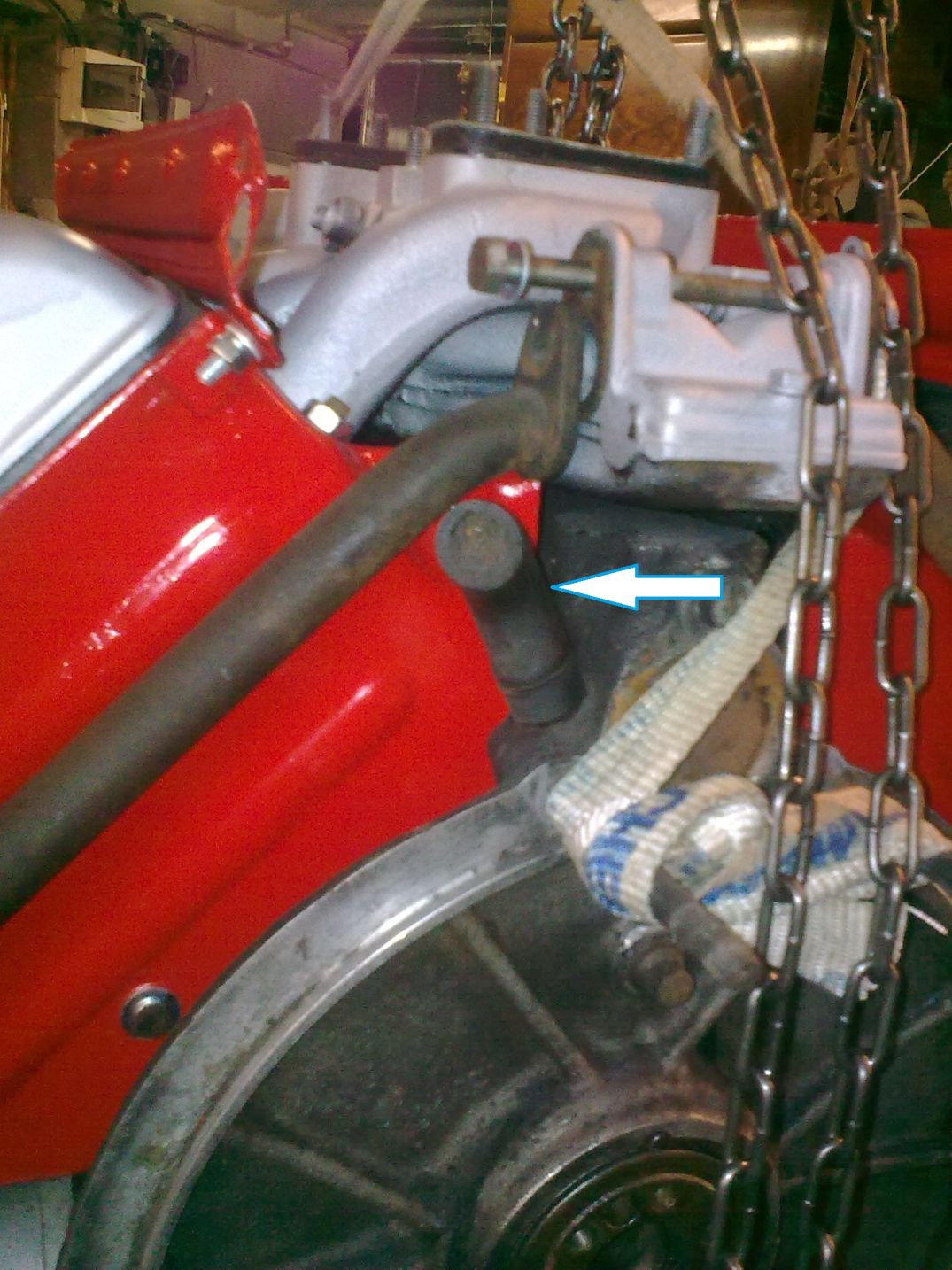

Zdravím kolegové, nevíte náhodou na co je na tomto motoru ( viz foto ) výstup, který je zaslepený?
viz šipka na fotce....Díky H.

odvetranie bloku motora, hadica bola napojená na vzduchový filter zo zadu, neskôr to bolo odpredu od nalievacieho hrdla oleja

aha...díky, to mě nenapadlo, protože v předu ho mám u nalévacího hrdla. Pravděpodobně někdo vyměnil předek i s nalévacím hrdlem a tento otvor zaslepil....díky H.
