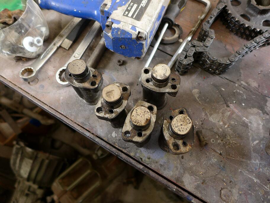

Mohl by mi prosím někdo pomoci identifikovat provedení zdvihátek vahadel ventilů na motoru T603H?

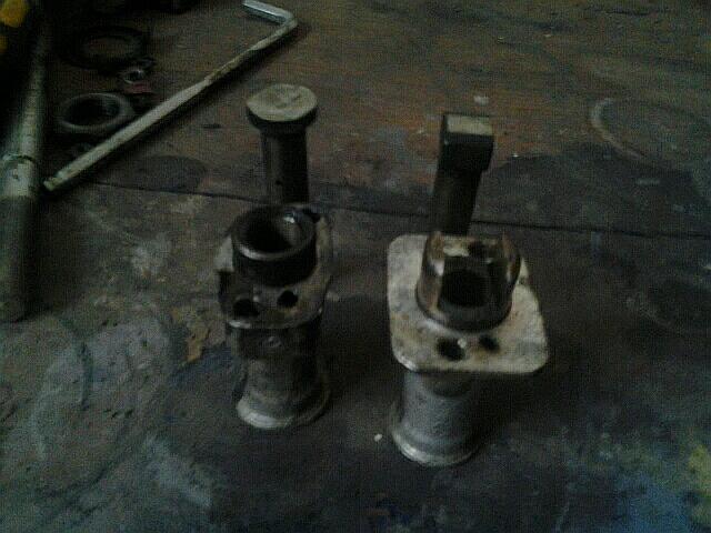

V motoru, který jsem měl v autě, jsou zdvihátka kulatá. V motoru, který jsem měl vedle jako potenciální zdroj náhradních dílů, o kterém ani předchozí majitel nebyl schopen sdělit, v jakém je stavu, jsme po částečné demontáži objevili zdvihátka s hranatým koncem, viz. obrázek.
Oba motory mají sání typu H, motor v autě navíc s přisáváním teplého vzduchu.

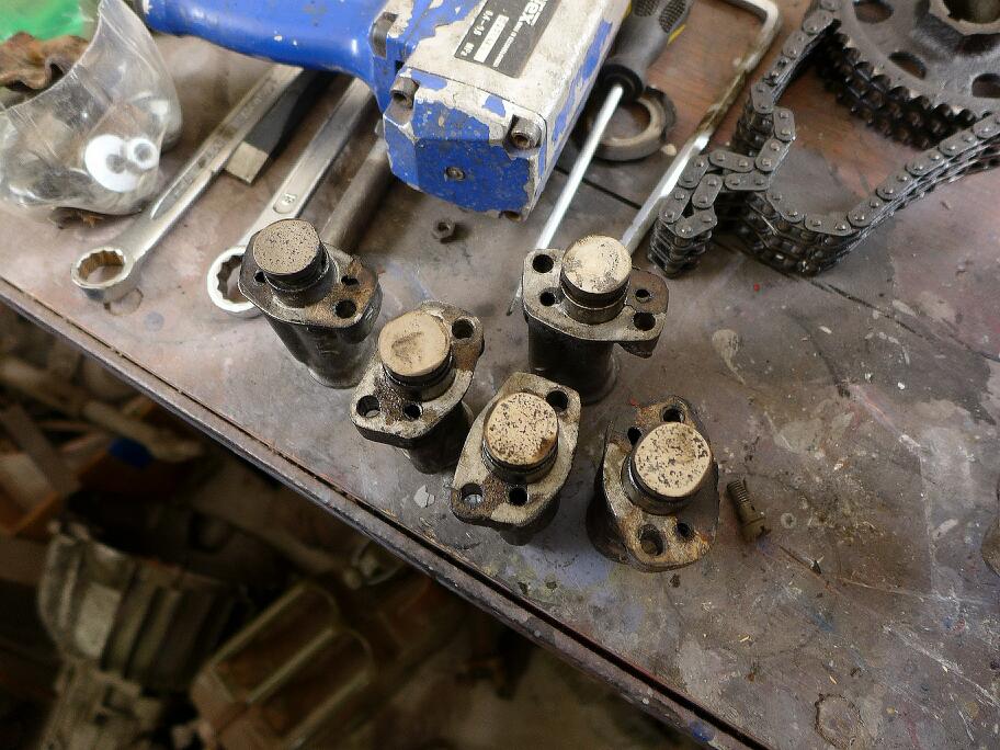

V motoru v autě byla navíc zdvihátka s potrhaným povrchem, viz. druhý obrázek, proto bych se rád zeptal, zda-li by někdo nemohl nabídnout náhradní sadu (nepotrhané je bohužel jen jedno z 16). Vačka v tomto motoru je kupodivu lesklá a bez znatelného poškození. Případně jestli lze zdvihátka zaměňovat, ta hranatá mají povrchy lesklé a hladké.
... nebo jestli takto kulatá zdvihátka vypadají normálně ;) ?
Prosím rovněž o případnou korekci terminologie: "zdvihátka vahadel ventilů" ;) .
Děkuji.
Vlevo kulaté zdvihátko z motoru, co byl v autě. Vpravo motor na díly
Poškozený povrch zdvihátek vahadel ventilů

Hranaté zdvihatká sú novšie vyhotovenie po tzv. rekonštrukcii rozvodu. Takéto motory mali v označení doplnkové číslo 1. Nové vyhotovenie je výrazne lepšie, má vyššiu životnosť, nie je však zámenné s pôvodným. Je tam tuším aj iný vačkový hriadeľ a aj iný blok motora. Tiež sa nastavujú väčšie vôle ventilov.
Ak by som si mohol vybrať, tak jednoznačne hranaté zdvihátka

ondrej: Děkuji za vysvětlení.
Pokud bych tedy chtěl použít hranatá zdvihátka, tak jedině s jejich blokem motoru.
Což je trochu komplikace, protože H s hranatými zdvihátky nemá polovinu válců použitelnou (rybníkové hospodářství :) ).
Netušíš prosím, jestli jsou aspoň záměnné válce a hlavy z motoru s kulatými zdvihátky?
Nebo by bylo bezpečnější sehnat kulatá zdvihátka? Motor s kulatými zdvihátky v autě totiž dříve prokazatelně běžel a po dobu odstávky byl řádně konzervován.

Valce a hlavy pre H-motory zámenné sú pre obidva typy rozvodov
