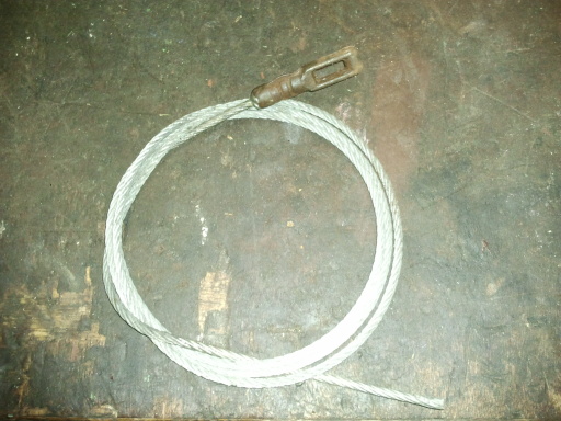

Ať se to pohne foto koncovky lana ruční brzdy na bubnovce. :wink:

Upřímně řečeno, čekal sem něco jednoduššího. Samozřejmě, že to vyrobit jde, ale asi bych si troufnul opracovat ocelovej hranol do stejných tvarů jen na vlastní auto. Lisování toho konce na lanko už je prkotina. Nebo, pokud je v bubnu dost místa, zkusit jen na konci lanka oko. :idea:

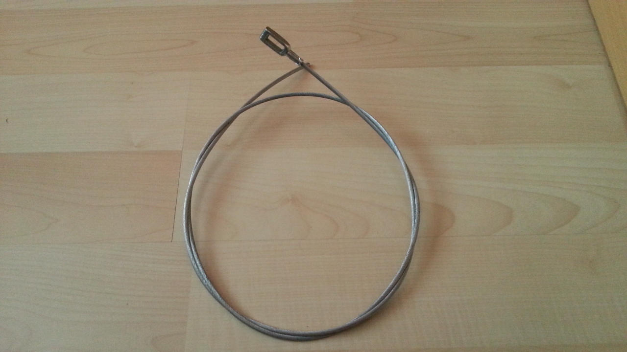

Príspevok od užívateľa csuhy_ » 17 Nov 2012, 09:29
Vdaka vsetkym za pomoc . Lanko je poriesene - dal som vyrobit podla vasich rad a instrukcii. Uz len zalozit. Este raz vdaka. Roman.
