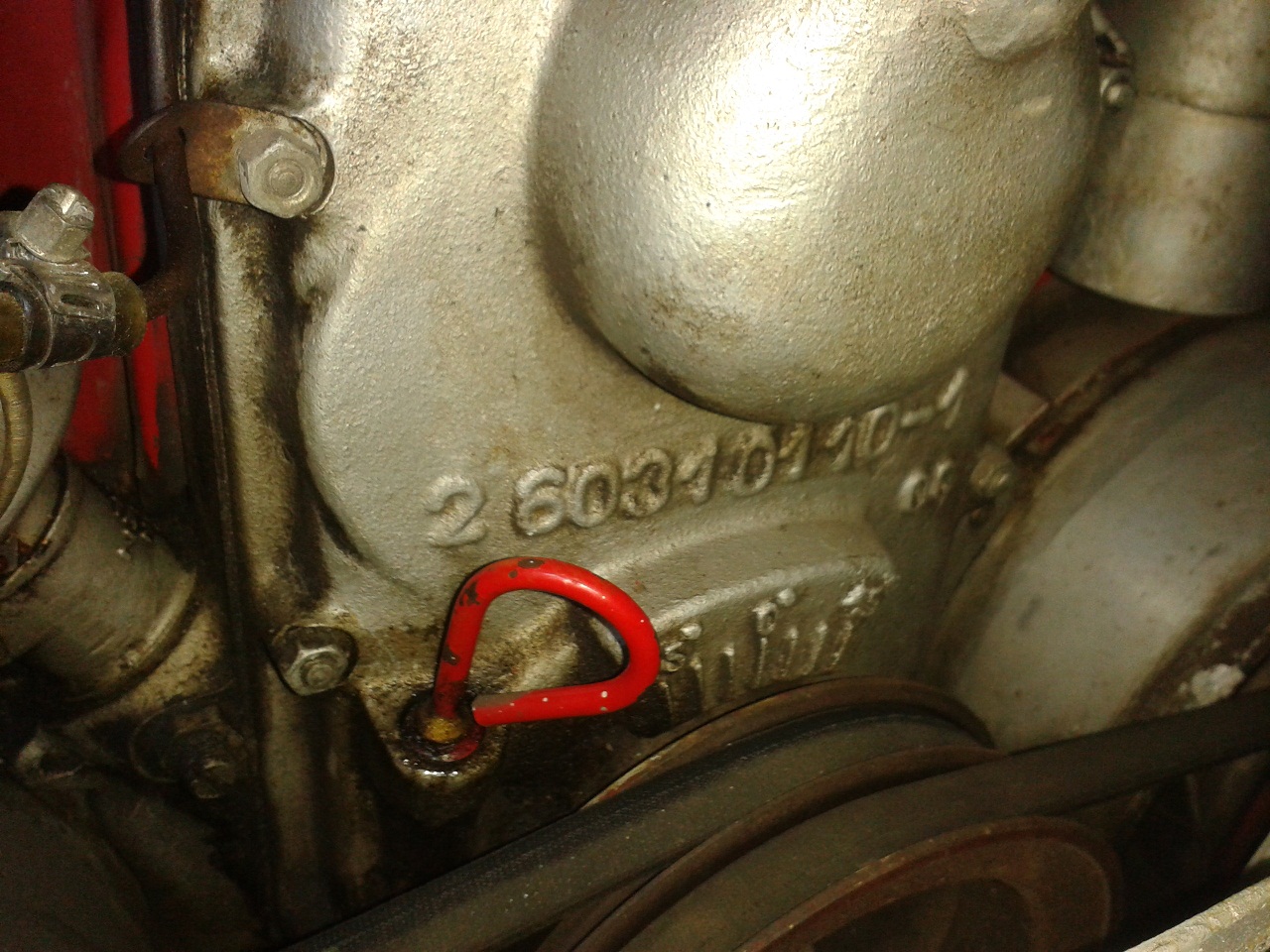

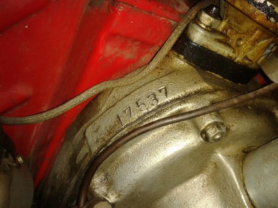

Zdravim TATROVACI..:)Mam otaku a prozbu na Vas. Mam 603 ku a riesim čislo motora..Mam tam iba 5 ciferne cislo a nič viac.. žiadne označenie pismenom ani nič podobne..čo to moze byt? nahradny motor,teda vymenny diel? diky za odpovede..

Mohl bys popsat jaký máš prsa na motoru, nebo poslat fotku? Takhle se těžko radí. První 603 motory (do T805) měli šestimístný značení. Tohle může bejt přeražený (ubroušenej nálitek atd...) a nebo vyražený úřední číslo.

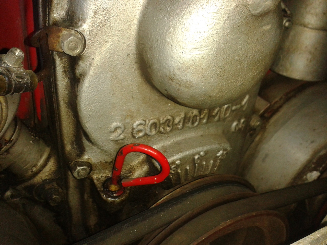

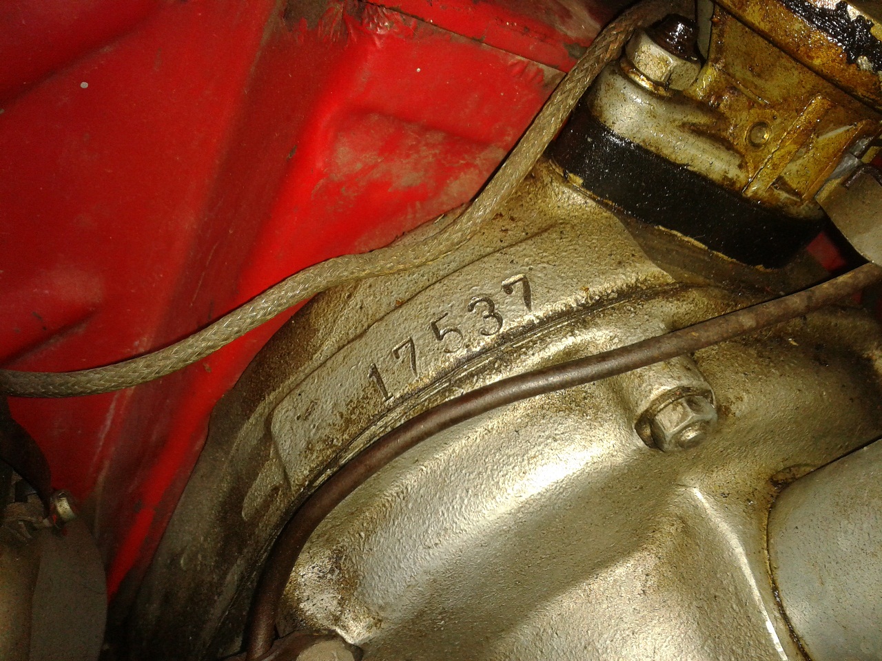

Na prsich mám normalne klasicke čislo 2 6031.01 10-1 a čislo motora je 17537..foto pridam pozdejšie..byvaly majitel mi tvrdil že motor generalkoval z novych dielov v 90 tych rokoch.. ale o čisle mi viac povedat nevedel..

no pridavam fotky..

Tohle opravdu vypadá na úředně přidělený číslo. Tak se to dělávalo běžně, táta když dával novej rám na motorku, tak mu přikázali aby sundal štítek a dostal přidělený číslo, kerý pak musel vyrazit na viditelný místo na rám i motor.
