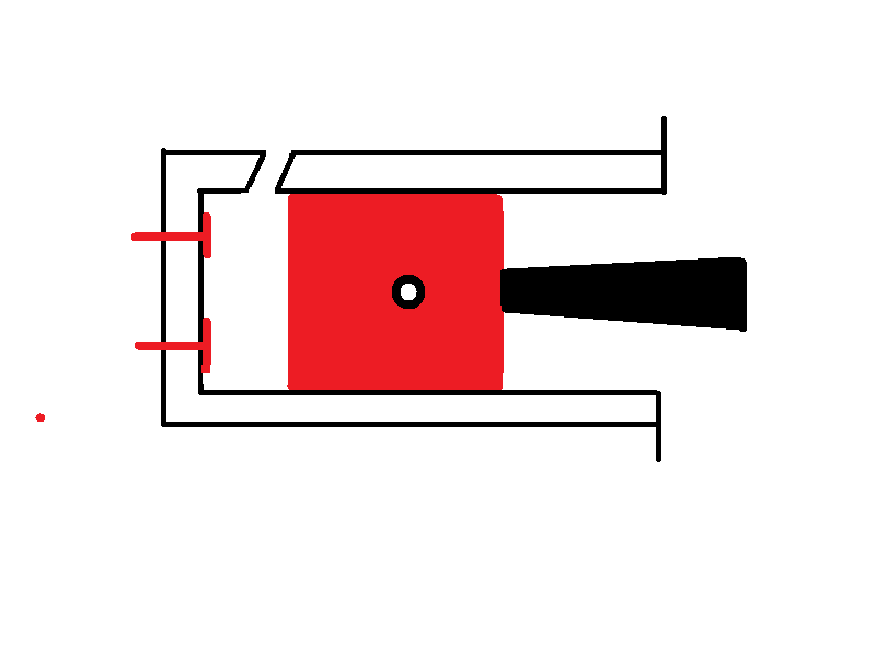

Veľmi by ma zaujímalo , či si niekto znižoval výšku valcov, aby sa lepšie využilo používanie vysokooktánových benzínov (nad 74 oktánov) . Či je to konštrukčne možné , aby piesty nenarážali o ventily alebo hlavu.
Keď si budem dávať robiť výbrus, tak by som to nechal znížiť.
Poraďte čo a ako.

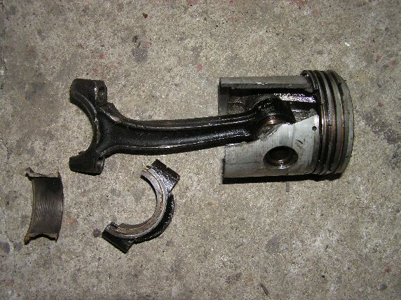

Super FOTEČKA. Ale táto deformácia má úplne inú príčinu.
Nemyslím si , že sa zväčší tlak ani výkon motora. Pretože používaním "pomaly" horiaceho benzínu sa jeho výkon aj tlak znížil ( auto nemá ten výkon ako pri 74 oktánoch, lebo teraz je rýchlosť horenia nižšia a potrebnú je možné dosiahnuť len zvýšením počiatočného zápalného tlaku.). Tým by sa dosiahlo iba naspäť to, čo bolo , keď sa používal čistejší benzín s rýchlejším horením. Pozrite sa na staré motorky ako majú dnes opálené výfuky. Je to preto , že benzín horí ešte vo výfuku a nie len vo valci. S tým piestom je to dobrý nápad. Keby som vedel zistiť, koľko to je presne možné zväčšiť.
