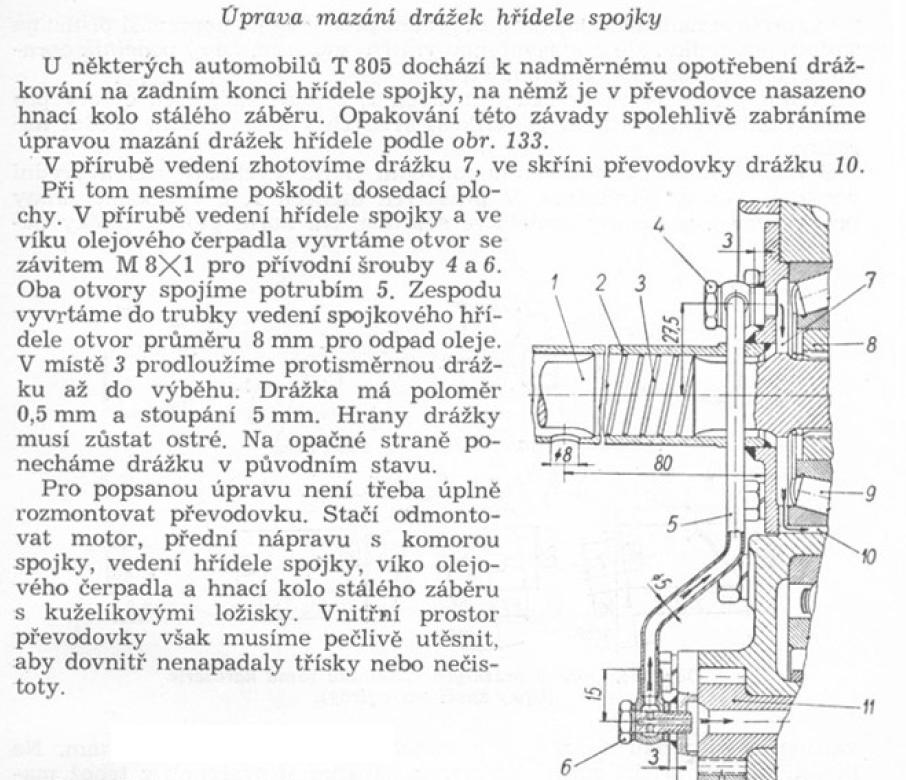

Jen pro doplnění: Převodovka musí mít úpravu pro přimazávání horního ložiska, jak je tu ten obrázek z dílenské příručky.
Sundat startér, nemusí se odpojovat od elektriky, stačí ho položit mezi rám a výfukovou trubku na tlumič pérování. V kabině vyndat sedačky, kryt motoru a malý boční plech u spolujezdce.
Boční plech u řidiče stačí nadzvednout. Odpojit u benzínových ventilů benzínovou trubku. Pak jde vyndat plechový tunel motoru.
Z místa od spolujezdce přes díru za startérem je celkem dobrý přístup k tomu šroubu přimazávání. Malou ráčnou jde povolit.
20 ml injekcí přes hadičku z bužírky nalil 100ml oleje do prostoru čerpadla.
Pak jsem to lehce poskládal zpátky a otevřel boční kryt převodovky. Nastartoval a z kol předlohového hřídele krásně stříkal olej.
Ještě jedna vychytávka. Pod tím víčkem převodovky jsou dvě pružinky pro blokování řadících tyčí. Takže když je víčko sundané, tak mi tam i při malém pohybu řadící páky skočila nějaká rychlost! Víčko se musí přimontovat, rychlost vyndat (na neutrál) a pak se může pokračovat na laborování. Takže pozor na nechtěné drcnutí do řadící páky ať vás to nepřejede.

Luboš.T napísal:
Ja som mal podobný problém, škripot zo spojky. Zistil som, že sa mi nemaže spojkový hriadeľ, pri vyšlapnutí to prestalo. Jednoducho sa mi stratil olej z čerpadla prevodovky. Jednoduché riešenie - vymontoval som štartér a cez dieru do spojkového priestoru som sa dostal k prívodnej hadičke oleja ku hriadelu, odpojil som ju a dolial pomocou striekačky do čerpadla olej, to sa chytilo a začalo mazať - problém vyriešený.
Můžu potvrdit, že to funguje. Dnes se mi to podařilo.
luboš- díky, příště to tak taky vyzkouším.....jednoduché a je to
