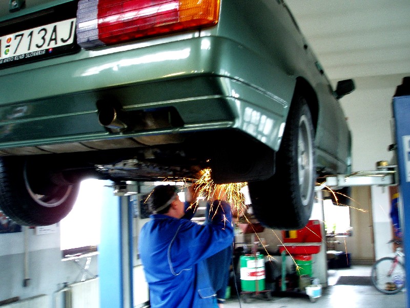

Príspevok od užívateľa ondrej » 11 Jan 2005, 16:28
čo to je, kto to je, kde to je a čo robí?
(ospravedlňujem sa za trocha neostré foto, ale robil som ho bez statívu s trocha dlhším expozičným časom kvôli tým iskrám :wink: )
Príspevok od užívateľa etienne » 11 Jan 2005, 16:30
Ondrejova Tatra, Bernolakovo, p. Abraham, netusim...
Príspevok od užívateľa tomas » 11 Jan 2005, 16:34
Čo to je = Ondrejova 4-ka :wink:
Kde to je = u p. Abraháma
Čo robí = Ondreja to prestalo baviť a teda sa ju rozhodol zlikvidovať :mrgreen:
Príspevok od užívateľa Luboš » 11 Jan 2005, 16:37
Hmm, co by tam tak asi mohlo být? Že by čerpadla k bufíkům nešla ven? :lol:
Príspevok od užívateľa tomas » 11 Jan 2005, 16:50
Tazko povedat, je to zhruba v strede kasne ... co by tam mohlo byt?
- cerpadla bufov (karboskou na ne, trocha hardcore)
- nejaka radiaca tyc
- mozno kulisa (ktora nejde von a treba odbrusit priecku)
- kryci plech tunela (ktoremu treba odbrusit skrutky, lebo nejdu povolit)
- povalujuce sa nejake trubky, ktore treba vymenit (asi nie)
603
Príspevok od užívateľa 603 » 11 Jan 2005, 17:16
p. abraham drzi v ruke prskavky co mu ostali z vianoc a robi sa ze robi, to aby mohol stiahnut z ondreja viac love (akoze robi az iskry lietaju)... inac v tych miestach je vedenie vody od motora k prednemu chladicu, tak hadam nieco tam robi...
603
Príspevok od užívateľa 603 » 11 Jan 2005, 17:25
ne, ne p . abraham inspirovany hviezdnymi vojnami si nasadil ochranny stit a dal sa do boja s netvorom pozierajucim phm.... dufam ze ondrej zajtra doda foto jak to dopadlo...
Príspevok od užívateľa Sedo » 11 Jan 2005, 17:47
Pan Abraham este robi Tatry? No chvalabohu, ze s tym este neprestil. Uz som dlho jeho sluzby nevyuzival. CHVALATIPANUBOHU!
P.S. Vybera von nadrze?
koušák
Príspevky: 570
Príspevok od užívateľa koušák » 12 Jan 2005, 12:20
zeby pan abraham skusal vytvorit milonga? :shock:
enrique
Príspevok od užívateľa enrique » 12 Jan 2005, 12:51
Možno si robí miesto na druhý motor a potrebuje vybrať prevodovku :evil:
...ja by som povedal že zhadzuje zapečený spojkový válec.
603
Príspevok od užívateľa 603 » 12 Jan 2005, 13:00
a mozno tak zrovna nainstaloval byturbo....
enrique
Príspevok od užívateľa enrique » 12 Jan 2005, 13:31
Pre 603: Možno vyhadzuje sedačky aby si mohol niečo ugrilovať :D
PS: inak skoro som umrel od smiechu :D :D :D
enrique
Príspevok od užívateľa enrique » 12 Jan 2005, 13:35
Ešte niečo "byturbo" sa píše biturbo :D :D :D
Ale to je OK lebo písať o 613-kach a mať názov 603... no neviem :D
603
Príspevok od užívateľa 603 » 12 Jan 2005, 13:46
enrique...
preco sa do mna obuvas??? daj mi svety pokoj... nechcem mat nic fbi, cia, tai
je lepsie pisat o 613 a mat nazov 603 ako enrigue..:):):) byturbo som prave vymyslel... a uz sa aj testuje... :)
Príspevok od užívateľa tomas » 12 Jan 2005, 13:57
Inak, skusal uz niekto z vas radit bez spojky?
enrique
Príspevok od užívateľa enrique » 12 Jan 2005, 14:01
Dobre, piánko veď sa nič nedeje :shock: alebo áno :D ?
Ale keď to dotestuješ pošli plány skúsim to namontovať a prediskutujem to aj s Power-om :D
PS: Teraz ma napadlo, ale veď 603-ojka turbo nepotrebuje tá ma predsa tie bočné nasávania tak to napoj na ne :D :D :D
enrique
Príspevok od užívateľa enrique » 12 Jan 2005, 14:05
Bez spojky to je brutalita. Raz ma odišla 100 kilákov od domu ale došiel som. S vyraďovaním to bolo OK ale zaradiť to chcelo cit - niečo ako na Prage V3S :D
Príspevok od užívateľa tomas » 12 Jan 2005, 14:17
Som tak raz siel do servisu ... asi 15km ... dasa to, ale dlho by som s tym tak nejazdil :)
Príspevok od užívateľa ondrej » 12 Jan 2005, 16:18
no prvé 3 otázky boli celkom ľahké a vlastne iba ak do počtu, na štvrtú - najťažšiu - správne odpovedal iba Tomáš. Tie iskry vznikli pri obrusovaní (skracovaní) radiacej tyče asi o 2mm. Prečo? Hneval ma stály únik oleja okolo radiaceho palca z prevodovky, a to aj napriek viacnásobej výmene tesniaceho krúžku. Tak som tam dal krúžky 2 za sebou. Toto riešenie sa mi osvedčilo už na viacerých T613 a nesklamalo ani tu. Až na jeden doteraz nepoznaný problém - spätný prevod sa nedal zaradiť "na doraz", a preto niekedy vyskakoval. Po skrátení tyče je to ako predtým - a hlavne že zatiaľ netečie (už asi 1,5 roka)
