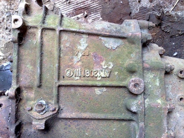

teraz trosku mimo tejto temy predaja, ale nebudem zbytocne zakladat dalsie a dalsie temy, ked je to v podstate o tom istom...
dnes som volal s jednym panom, tak mi vravel, ze prevodovka na DVS 8, taktiez radiovoz ma slabsi ten vrsok, to kde je koleso staleho zaberu a tam je prichyteny ten priecny nosnik...ze vraj sa to zvykne lamat na tychto skriniach a na valniku ze vraj je to silnejsie...co je na tom pravdy???a ak ano, tak ako zistim rozdiel medzi prevodovkami???
a ako zistim, ze ci 805 uz bola na GO, alebo nie?? znaci sa to nejako???dik..

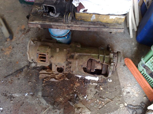

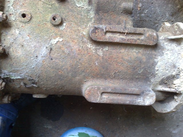

Ty nezesílený obaly převodovek byly jen na prvních sériích a při GO se nahrazovali. Zesílenej obal poznáš tak, že je žebrovanej, nezesílenej je hladkej. Spíš na těch starších autech ale praskaly rámy zrovna v místech uchycení k převodovce...
Auto po GO se pozná třeba podle částí podvozku natřenejch jinou barvou a přestříkanou na jednu, podle vyraženýho čísla na "prsou" přední rozvodovky, nebo na rouře před zadním diferenciálem a asi taky podle osdekanejch čísel z kabiny (štítku a čísla na konzoli sedáku), ale to neni podmínkou GO.

jo, tak co som kupil tu DVS 8, tak ta nema stitok ani na pravej strane pod prednym oknom, a ani nikde dolu...nevies, ze kde by som nasiel este nejake vyrobne cislo???Jerry napísal:Ty nezesílený obaly převodovek byly jen na prvních sériích a při GO se nahrazovali. Zesílenej obal poznáš tak, že je žebrovanej, nezesílenej je hladkej. Spíš na těch starších autech ale praskaly rámy zrovna v místech uchycení k převodovce...

no, takze kus som sa povrtal v mojich fotkach a nasiel som prevodovku, co som rozoberal...mala otrhnuty ten domec, kde je koleso staleho zaberu...
ale ze vraj je rozdiel esteaj medzi tymi novsimi zosilnenymi...???? je to pravda??? lebo mne sa to nejak nezda...skor mam taky pocit, ze na skrinovke je ten ram nizsie a tak inac posobi na ten priecnik na prevodovke...ale pochybujem, ze by tam mal byt nejaky rozdiel...

takze tu je este jedno ilustracne foto...
