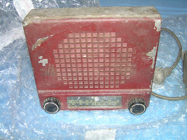

Príspevok od užívateľa Luboš » 30 Okt 2009, 20:08

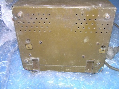

Do sbírky mi nedávno přibylo toto prehistorické autorádio, ale zatím nejsem příliš moudrý z toho, jak má být zapojeno. Na spodní straně jsou pouze dvě zdířky,které vypadají jako bajonetové objímky na žárovky, z čehož levá by asi mohla být anténa. Poradí mi někdo, kam přesně připojit baterii? Je to typ 503BV na 6V.

Príspevok od užívateľa Jerry » 30 Okt 2009, 23:05
Ještě by tam měl bejt měnič, ten je posazenej za reprákem a má čtyřpinovej konektor. Schéma možná dohoníš po internetu, já ho u sebe nemam. :(

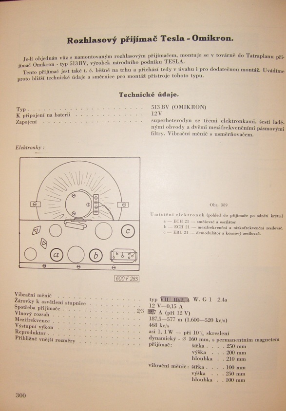

Príspevok od užívateľa ondrej » 30 Okt 2009, 23:20

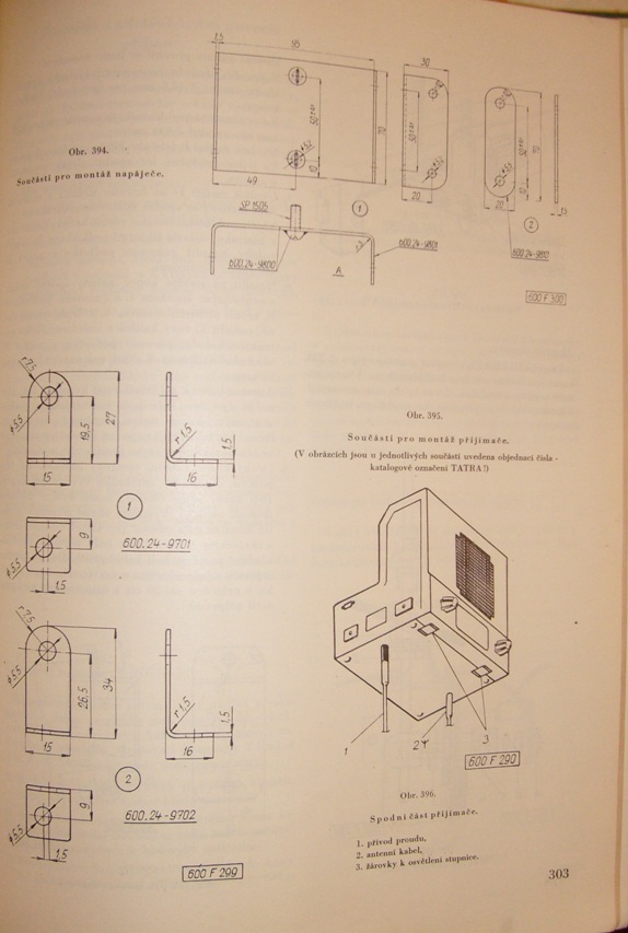

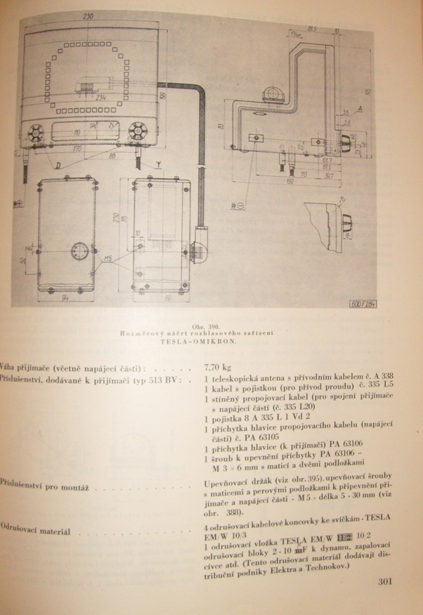

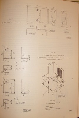

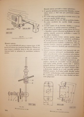

Možno ti pomôže príslušný popis z dielenskej príručky k T-600,
sú tam myslím všetky dôležité informácie...

Príspevok od užívateľa ondrej » 30 Okt 2009, 23:31
Medzi 503BV a 513BV predpokladám vysokú dedičnosť, snáď iba pozor na ukostrený pól, ktorý mohol byť u staršieho typu opačný, a samozrejme napájacie napätie...

Príspevok od užívateľa Luboš » 31 Okt 2009, 23:45
Díky Ondreji, ted si zpětně uvědomuju, že dílenskou příručku na tatraplán mám taky někde založenou...
Měnič k tomu mám, i s prodlužkou! :) Ale jestli to má na kostře plus nebo mínus, to jsem zatím nikde nedohledal.
