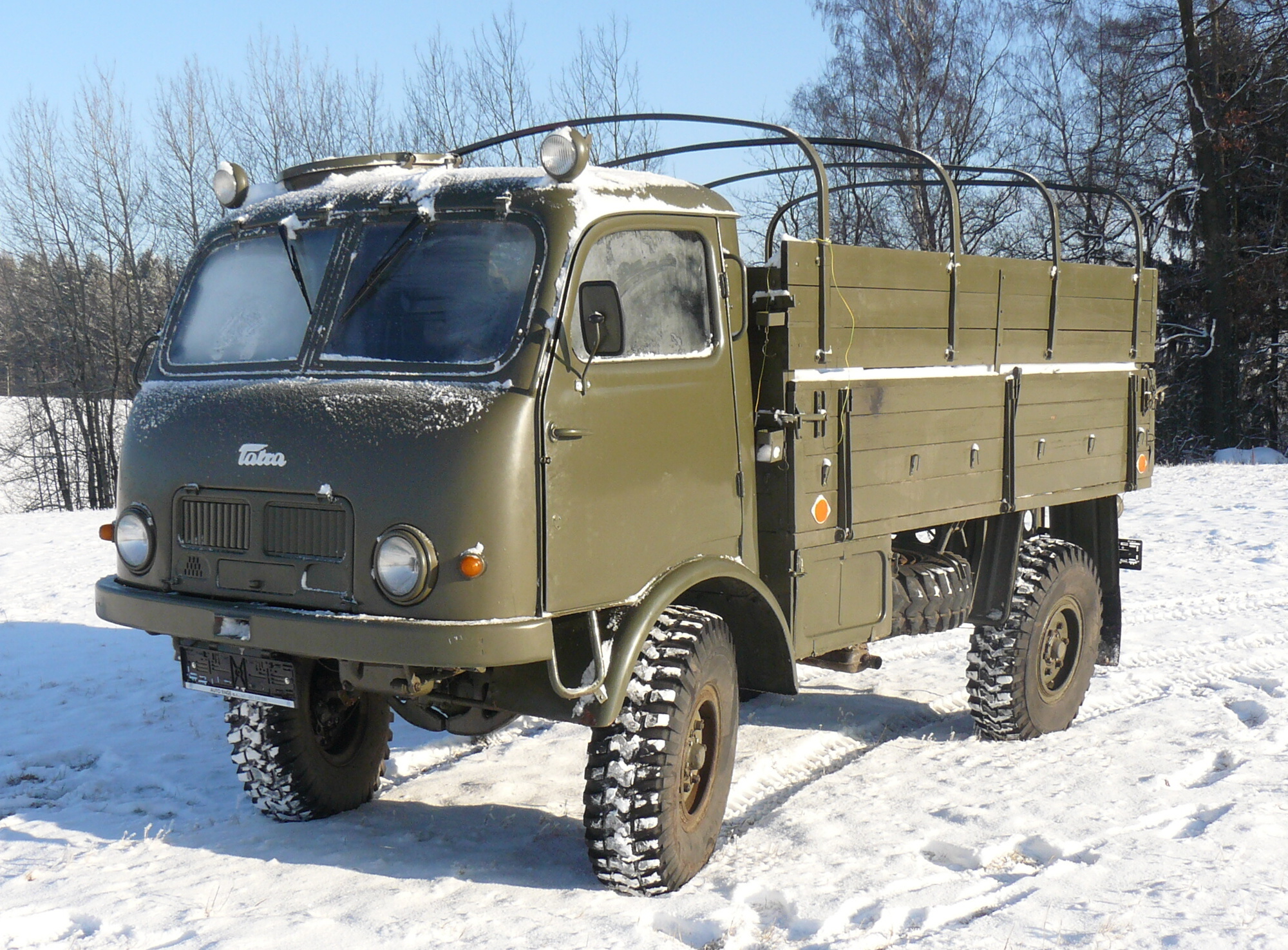

Zdravím všechny, doma jsme vedli diskuzi , kdy a kde se tatry 805 vyráběly. To , že byly tři místa, Kopřivnice, Mladá Boleslav, Plzeň, je známé. Ale spor se vedl v jakých letech se kde vyráběly a zda se to nějak dalo poznat na autech. Prošel jsem několik fór a příspěvků na internetu, ale uspokojivou odpověď jsem nenašel. Viděl štítek z roku 1954 a výrobce jsou Automobilové závody a mladší štítek / nevím přesně rok/ byl Tatra Kopřivnice. Logicky bych viděl, že první auta byly z Kopřivnice a k tomu příslušný štítek Tatra a zbytek A.z. ,ale prý to tak není. Takže apeluji na Vaše znalosti, které jsou mnohdy ohromující. Dík.

Nejsem na to machr ,ale mám štítek z r. 57 a je tam Tatra Kopřivnice...

Na mém autě štítek není, když to bylo na GO ve Zlatovcích, tak je odsekli a pak vyrazili do roury číslo opravy. K autu jsem dostal papíry z roku 1957. Víc o původu asi nezjistim...
Valníky se vyráběly v Kopřivnici a skříňový nástavby sbouchávali u Sodomky ve Vysokém Mítě, ty se pak vozily do Kopřivnice a byly osazovány na podvozky.
V literatuře se mi nepovedlo vyzvědět období, kdy T805 opouštěly kterou bránu továrny. Ale v Plzni se dělaly dlouho, odtut vyjížděly vesměs Třince. Jak zase budu mít volnější období, tak zkusím zjistit další detaily. Neni to zjišťování na 20minut.

S těmi podvozky- ty si jezdili pro skříně i samy byly to součásti záběhu, motory se vyráběly jednu dobu v Plzni samostatně a převážely se na montáž do aut do Kopřivnice. Příklad, mám valníka s origo TP , tam se píše, podvozek, rok ´výroby 1956 tatra kopřivnice, výr. číslo 98.007 , motor- výroba Závody V.I. Lenina Plzen - výr. číslo 33-56-10/A ...

Jinak, ve Zlatovcích zřejmě ne vždy odsekávali štítky, ty si každý nechal, a namontoval na vozidlo po opravě.....( štítek je součástí výstroje vozidla, patří k velkému tech. průkazu) , tak se to dělá běžně...

O tom, že tam T805 jezdily po ose se mi nechtělo moc věřit, ale pokud to bylo součástí záběhu, tak je to reálný.
Ke mě už se štítek nedostal, pokud auto prodali z VÚ hasičům a ti ho poslali na GO, tak kdo ví, kde ten štítek skončil. Když to bude nutný, tak si necham poslat novej a ty čísla mi vyrazí na STK.

Tak o tom, že jezdily po vlastní ose mám i důkaz v podobě svědectví spolupracovníka coby jako malý kluk se vezl s otcem několikrát..... a prý ne vždy do Mýta, ale i někam jinam se jezdilo...a prý záběh - nezáběh ty auta lítaly jako divý...
Na štítek ty čísla Ti vyrazí kde kdo - i já mám přístup k raznicím....

Tak jak čtu, jednoduché to asi není. Mám tři tatry, valník r.v.54, torzo vysoké skříně r.v.57 a radiovůz r.v. 60 a v tech . průkazech je uvedeno vždy AUTOMOBILOVÉ ZÁVODY n.p.. Ani na valníku není uvedena Tatra Kopřivnice.
Vlastně proč to chci vědět. Stalo se mi ,že přišel člověk a ptal se mě jestli valník je boleslavský nebo kopřivnický. Tak jsem se po tom pídil, ale jak už jsem psal, nikde se o tom nepíše. Nehledě na to , že byl v roce 1970, když ho armáda vyřadila, poslán k hasičům na Moravu a ti ho v zápětí poslaly do generálky do Zlatovců. Takže o nějaké původnosti nemůže být řeč.
U radiovozu to je jiné. Ten byl vyřazen v roce 1991 jako uloženka. Já ho koupil až v roce 2007, ale dopátral jsem náhodou, co dělal od roku 1995. Naštěstí zůstal původní, dokonce motor je původní. Jenom vnitřek je změněn na obytný. Údajně má najeto do 20 tis km, možná i méně. Nejvíce najel na Ukrajinu a zpět.
