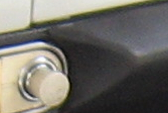

Co říkáte na tento typ zapalovače..?? Tipnul bych se, že jej měly první dvojky.
Zítra nafotím lépe, zatím aspoň pro ilustraci..

Príspevok od užívateľa jack » 29 Mar 2009, 22:36
Teď koukám do diskuze, že sem nějak pozapomněl cvaknout zapalovač :idea: Poopravíme..

Príspevok od užívateľa Mojžo » 30 Mar 2009, 09:04
Taký zapalovač mám ja v M68
