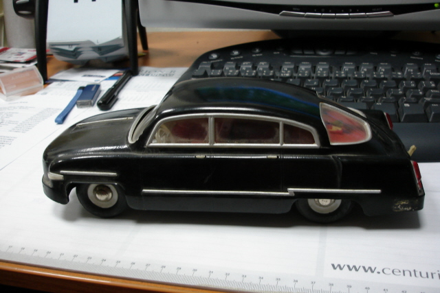

T603
tak a teraz sa ide renovovať .....
dostal som ju v roku 1962 pod stromček, bola z DDR taká škaredá zelená na ovládanie lankom.
Naposledy som ju lakoval v roku 1971 -origo Tatra čierna ...
teraz som ju znovu vytiahol z krabice a bude z nej model.
