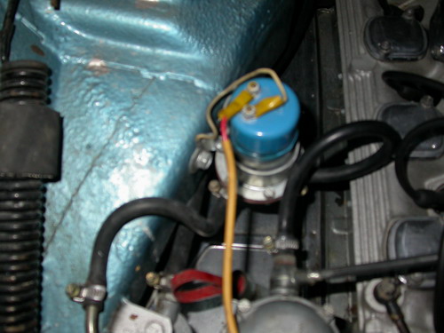

Príspevok od užívateľa Erik » 28 Dec 2004, 13:39
Chlapi, poradte na co sluzi ta vecicka na fotke, zapina sa na stredovom paneli, na trojke som to nemal...
Príspevok od užívateľa Palo » 28 Dec 2004, 13:43
:) si z nás robíš srandu čo :wink:
Príspevok od užívateľa D.A. » 28 Dec 2004, 13:43
Jestli ta vecička třeba nečerpá benzín, když je vklíněna do benzínového vedení :-).
Príspevok od užívateľa tomas » 28 Dec 2004, 13:43
to je benzinova pumpicka ... sluzi na docerpanie benzinu do karburatorov (lahsie sa startuje), aby sa benzin nemusel docerpat dlhym tocenim motora, alebo rucne s AC pumpou, ked auto dlhsie stalo :wink:
Príspevok od užívateľa Palo » 28 Dec 2004, 13:46
ale pokial to fakt nevieš,tak to vypadá na benzínové čerpadlo k bufíkom BN4(staršie).tam to máš napojené na benz.sústavu motora tak to asi slúži na dočerpanie paliva pri dlhšom odstavení vozu.nemusíš ručne ácepumpou.

Príspevok od užívateľa Erik » 28 Dec 2004, 13:58
tak vdaka, myslel som si to, ale nebol som si isty...

Príspevok od užívateľa Luboš » 28 Dec 2004, 21:02
Eriku, když jsi to zapnul, tak to dělalo co? :o Mohl by to být ještě tak autodestrukční mechanismus, který po stisknutí toho čudlíku jenom hodí jiskru, ale pravděpodobnější je to čerpadlo... :P
Príspevok od užívateľa Erik » 28 Dec 2004, 23:19
:shock: Tak to vrcalo a tvarilo sa to ako cerpadlo, ale vrci to tak, ze by to mohol byt aj treti bufik :D
Alebo to sluzi na ohrev paliva, aby sa skorej zohrial motor v zime, no nie :D :D :lol:
