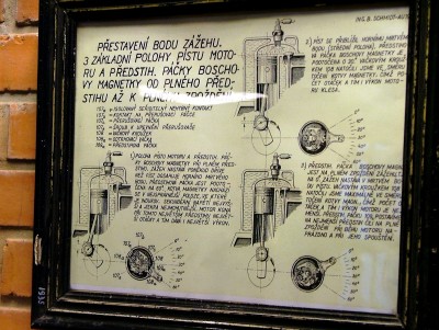

Príspevok od užívateľa Jerry » 07 Okt 2008, 17:14
Mam to něco k tomu předstihu :mrgreen:
Muzeum Kopřivnice
