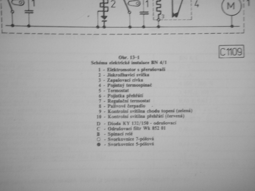

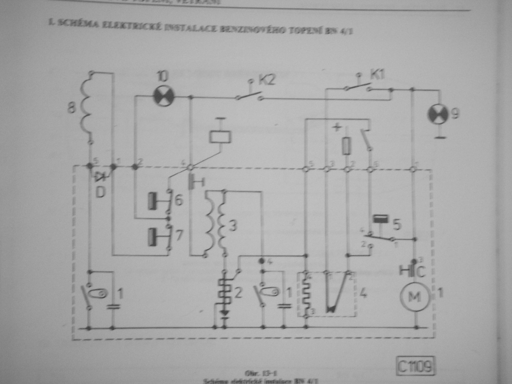

u mna sa najde dielenska prirucka pre tatru 613-4
1. vydani 1992 tak toto asi hladas
a v nej je schcema elektrickej instalacie benzinoveho topeni BN 4/1
je to aj dobre pooznacovane len bohuzial fotak mam zle nastaveny a teraz rano to uz pred pracou nestiham nastavovat tak vecer ti to tu uz niejako dam
Vladimiro
Príspevky: 83
Bydlisko: Košice
Re: Schéma elektroinstalace T 613-4 rv 1992
Príspevok od užívateľa Vladimiro » 23 Aug 2008, 19:11
tu su slubene obrazky ak by boli malo citatelne pisni a ja skusim ich lepsie nafotit ale ten novy fotak si zaostruje sam a nevie to :evil:

Už keď je ta schema ofotena, a mate s tym skusenosť, prosim poradte, kde je problem, ked na sedempolovej svorke kurenia na 2-jke kde je plus pripoj z poistky, nemam šťavu a poistka je OK, kadial ide ten červeny kabel? može byť zalomeny, alebo ide ešte cez nejaku inu svorku? nerad by som rozoberal celu tatru. A ešte jeden rebus, prečo je sedempolova svorka označena len 1až6 :?: ďakujem
Príspevok od užívateľa MarekK » 17 Feb 2011, 10:59
Jaro: už si to nepametám uplne presne...a študovat nákres sa mi nechce...ale myslím,že je prerušený prívod niekde v prístrojovke, v ovládači...bufík by sa mal rozbehnut ak ho pripojíš na baterku napriamo do 2ky a posunutín ovládača, a fšetko by malo fungovat ako predtým...... nedám ale za seba ruku do ohna... :wink: ...
Príspevok od užívateľa Jerry » 17 Feb 2011, 23:53
Pokud se jedná o topení v autě, tak je z pojistky ještě napájenej zapalovač. U čtyřky by ale měl být taky na svorkovnici v bufíku (jsou tam 2 červený kabely), pokud ne, tak je smyčka pod zapalovačem, a pokud tam neni napětí, tak může bejt studeňák v pojistkovce, což se u čtyřek občas stává.
Jaro
Príspevky: 50
Dátum registrácie: 07 Jan 2007, 19:54
Príspevok od užívateľa Jaro » 18 Feb 2011, 07:47
Marekk,Jerry, ďakujem za odpoveď, aj som to smeroval na tu poistkovku, tak som všetko porozpajal počistil a poskladal a ono to ožilo. Ešte raz dik.
