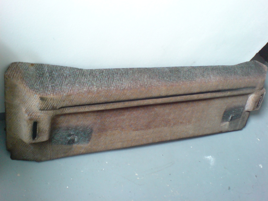

Zdravím, chci namontovat zadní pásy do mojí 613, našel jsem kotovní místa pod sedačkami, na sloupcích , ale na zadním platu nic není. J e to r. 85. Nevíte někdo, jak to dořešit?

Tak jsem to vyřešil jednoduše - provrtal plato, zespodu dal kus pásoviny na dva šrouby M 12 a nahoru přes úhelník pásy z favorita a myslím že to bude dobrý.

Proč? Taky mohl v "platu" vyhotovit drážky přislušných rozměrů, vzít o 500mm delší pásy a ty ukotvit až k podélníkům TZ - v rámci maximální bezpečnosti...

Tak sežeň plato s již dírama na pásy, na svím autě pásy nemám a plato s dírama origo mám, kdyby si měl plato v barvě modrá kostička klidně bych ti to vyměnil, ale teď když si do toho pyžlal tak asi ne bych to musel vidět, a nebo mám na prodej plato ze čtyřky kdyby měl někdo zájem.

Jedni platem rozumí kovovou vevařenou část kastle, jiní ten vyndávací oltář na tatraobětiny (polštářky, kšiltky, hrnečky).

Papundekl tam mám taky s otvory na pásy (asi originál,nevím), takže jsem do něj nepyžlal, ale pásy protáhl příslušnými otvory a všechny úchyty pásů jsou tak schované.

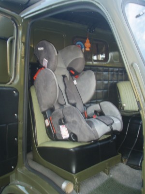

Sháním samonavíjecí bezpečnostní pásy nejlépe na Tatru 613 zadní , zjistil jsem, že tradiční výrobce Moravan Otrokovice již je nějak nevyrábí ... Kde se to dá ještě koupit ? Dík

Potřebuju je do svojí Tatry 805 v provedení skřín, jde mi hlavně o to, abych mohl přepravovat své dítě v dětské sedačce . Namontuju je dopředu - pro řidiče i spolujezdce. Na místě spolujezdce potom budu používat dětskou sedačku. Již ted vím, čeho se dopouštím - ale je to nejmenší "zlo" proti tomu, co všechno můžu udělat .

Doted jsem ji kurtoval klasickými kurty na připevnění nákladu , ale je to takové... Pokud tam budu mít pásy, tak doufám, že to nebude příslušníky policie čr tolik dráždit. I v případě převozu dítěte "legálně" nad 150 cm výšky, asi bych pro něj chtěl mít možnost připoutání .

S tím bastlením nebude takový problém... Na pravé straně není problém připevnit konec pásu s navíjecím mechanismem ke konzole sedadla, pravý horní prošroubuju skrz kabinu , a na levé straně bud přes šroub M12 který slouží k přišroubování kabiny přes silentblok k rámu, nebo vedle do nosníku vrtnu díru .. " a je to " :lol:

Tak samozřejmě, že se neurazím, děkuji za nabídku , jsem ted omezen tím, že držák pásu na vnitřní straně vozidla nemůže být dlouhý jako u T613 vepředu ale kratší jako vzadu, nebo s železným pásem, který je možno zkrátit, a vyvrtat otvor pro šroub někde blíž ( idealní délka je do 20 cm . Ten pás s tím železem má favorit ve předu. Měl bys Ladisi prosím foto Tvého francouzského zádržného systému ?

Foto bych po ruce neměl, ale mohu vyrobit jak se dostanu do dílny. Pošlu mailem, pro tohle fórum to není zas tak zajímavé - to bude až namontované v kačeně a fotky bych rád viděl. Našel jsem jednu cizí fotku, pro představu, jak vypadá namontovaný.
