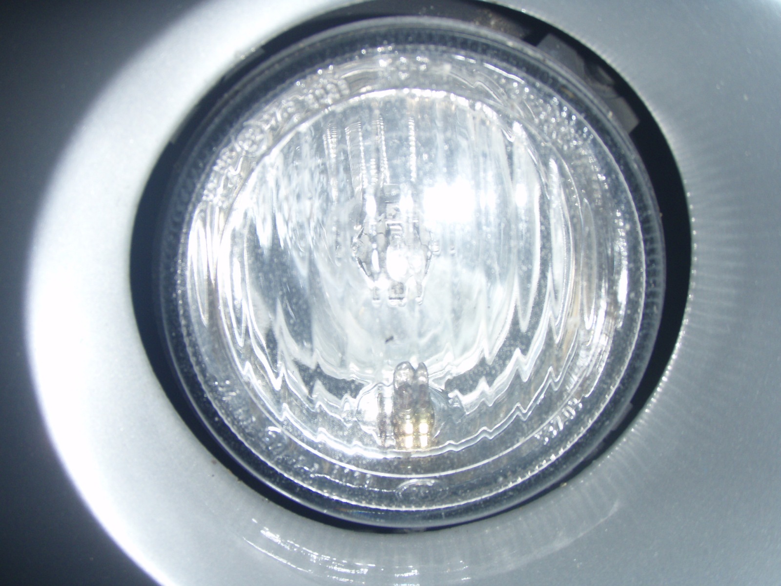

Ahoj
Schanim dalkovy svetlomet do T700, mate nekdo ? :-)) (vnitrni par)
Je mi jasny ze ho mate kazdej doma jen se nechcete priznat :-)))
Dik Havrla

Havrla
Príspevky: 202
Tatry, ktoré vlastním: AEK
Autobus
Re: Predni svetla T700, dalkove
Príspevok od užívateľa Havrla » 04 Jún 2008, 22:49

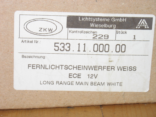

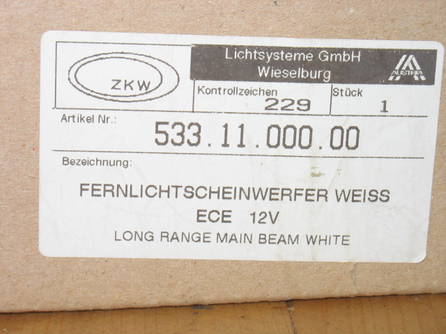

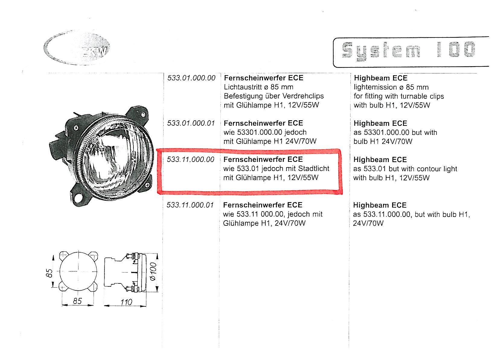

firma co je v roce 2004 prodavala:
Petr Wessely napsal(a):
> Vážený pane Havrlík,
> je mi líto,ale tento světlomet (a ani sklo na něj) již několik let není v
> nabídce.Pokoušel jsem se zeptat některého z našich zákazníků,zda jim
> nezůstal skladem,ale zatím jsem nebyl úspěšný.
> Pokud bych zjistil něco příznivějšího,dám Vám vědět.
> S pozdravem
> Petr Wessely
> obchodní oddělení
> -----Original Message-----
> From: Zdenek Havrlik [mailto:havrlik@coe.cz]
> Sent: Monday, May 12, 2008 11:42 AM
> To: info@kes.cz
> Subject: Poptavka - dalkovy svetlomet
> Dobry den
> Praskl mi ve voze predni dalkovy svetlomet, schanim tedy idealne sklo, v
> horsim pripade dva svetlomety.
> Na svetlometu je napsano:
> U4 HR 17,5 8036
> 02 A E12 17,5 8038
> TOP
> ZKW
> 533.01 04 HR
> 533.01 02 A E1217.5 3054
> Identifikoval jsem ho jako ZKW 533.01
> Mohu se zeptat zda-li je mate a kolik tak stoji ?
> Dekuji Velice
> Zdenek Havrlik
takze celkem smolik...., Dvoracek, Krnepo, nemaj.....

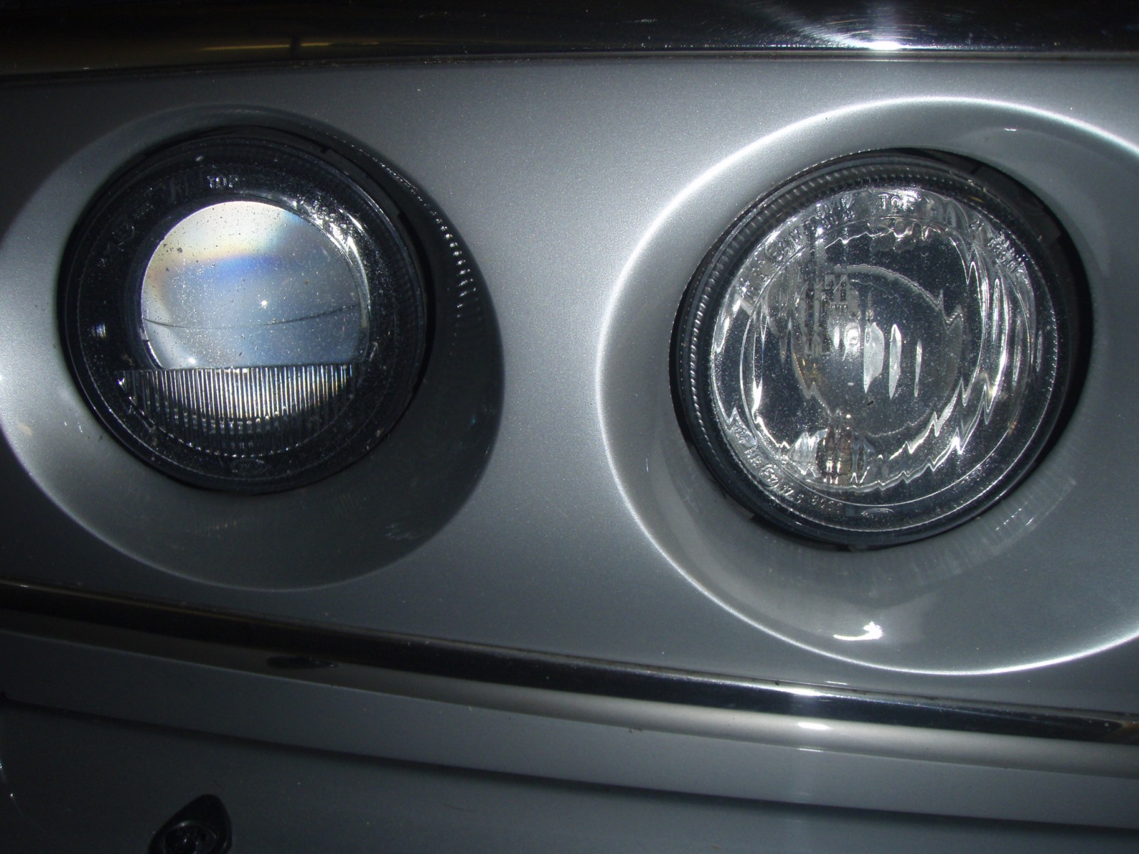

Príspevok od užívateľa bazilisak » 05 Jún 2008, 14:56
Michal B. napísal:
bazilisak napísal:Jinak opravdu přední světlomety se seřizují ze zavazadlového prostoru, tzn. ze zadu. V masce není tolik místa kolem světla na šroubovák !
Předpokládám, že jsi světla ještě neseřizoval. Ze zavazadlového prostoru se na seřizovací šroubky nedostaneš. Jsou orientovány dopředu. Ze zadu se seřizují jen mlhovky v nárazníku.
Já vím, že u originálů je to ze zavazadlového prostoru, měnil jsem světla z důvodu otukání od kamínků, a nově zakoupené měly šrouby ze předu, ty jsem nepoužil . Takže Ty máš možná měněné za neoriginal !
Príspevok od užívateľa bazilisak » 05 Jún 2008, 15:32
Abych se vyhl tomu, že MĚ budeš tvrdit že se světla seřizují zepředu a že já jsem je ještě neseřizoval :mrgreen: , máš tady důkaz, že zepředu - TO PROSTĚ NEJDE ! Jestli sis tam lupenkovou pilkou vyřezal velké díry a šteluješ zepředu - Tvoje věc !
