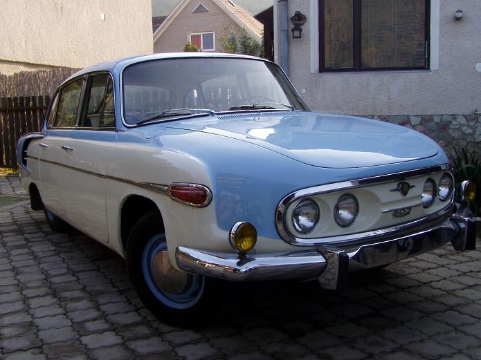

je zaujímavé, aké roztodivné farebné kreácie T603 teraz vznikajú..

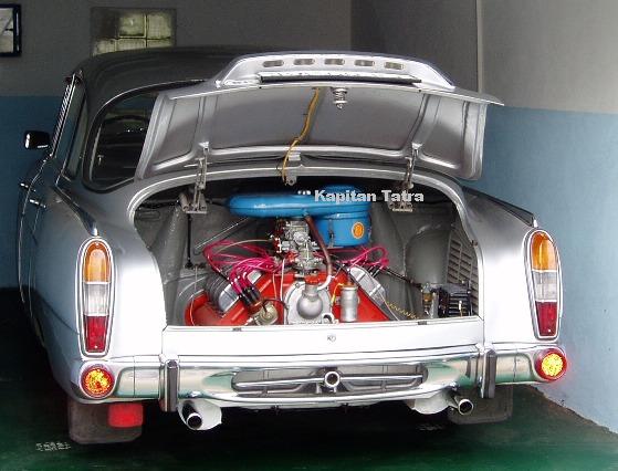

Čierna karoséria, kolesá čierne, na nich medzikružia. žlté hmlovky. interiér čierna koženka + modrá látka. kufor a motorový priestor strieborná kladivková, vnútorné časti kapoty taktiež. vzduchový filter modrý, krycia kapotáž motora červená, prepážka medzi motorom a prevodovkou modrá.

Mojžo - ako si prišiel na modrú prepážku medzi motorom a prevodovkou?..

Mojžo, výborný výběr, konečně 603ja jak má být, žádné provedení ala cirkus.. Co se týče přepážky mezi motorem a převodovkou, dej ji do stejný barvy jako motorový prostor...ta modrá by kazila celkový dojem, věř mi.

Obě ta dvojčata v úvodu poněkud "trpí" násilným ukončením dělící roviny barev v oblasti nad nárazníkem směrem k masce se světly. Je to takové - divné.....

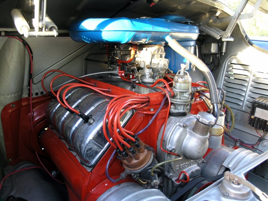

ondrej, jack: nie je to tak originál? Ja ju mám teraz namodro, samozrejme to potrebuje opieskovať a nanovo nalakovať, ale nenašiel som známky nejakého pretierania na inú farbu. celý motor sa zdá byť nedotknutý. môžete mi prosím sem ukázať nejaké foto, ako to má byť? ďakujem.
Doteraz som bol v tom že tá prepážka má byť v cca takej farbe ako vzduchový filter.

Stěna má být ve stejný barvě, jako motorový prostor, který pak budí ucelený dojem. Už jsem viděl stěnu stříknutou červenou barvou, mně osobně se to nelíbilo.

Fúú... toto je rada práve včas

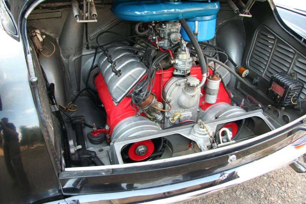

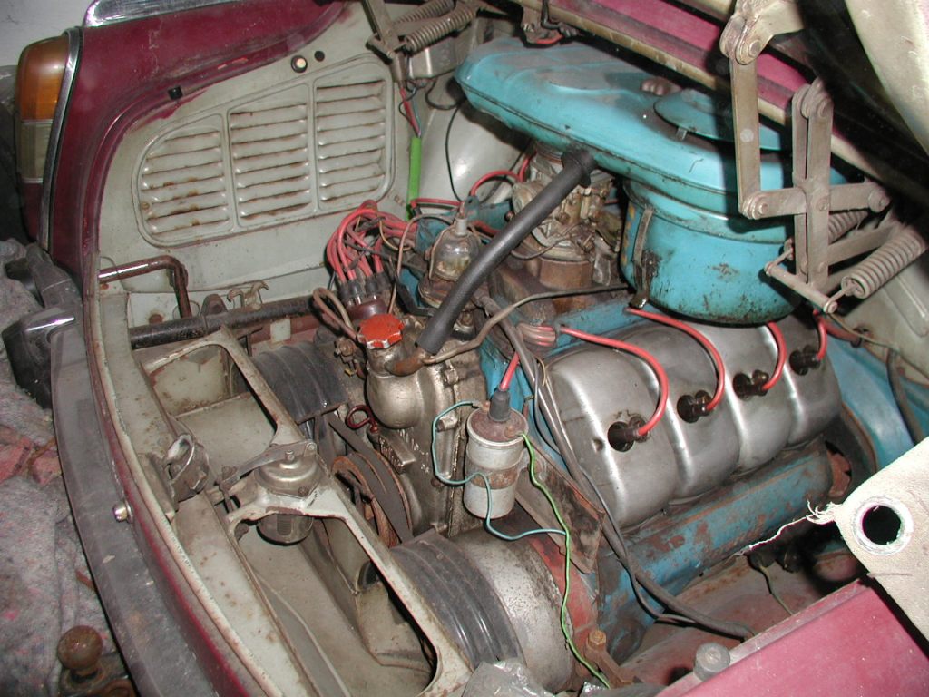

v tejto dobe niekedy totiž tú prepážku idem robiž. motorový priestor už mám komplet hotový, som veľmi spokojný, podarilo sa mi to nastriekať na náádherný kladívkový efekt. 2 stekance v rohu vpravo hore ma trocha mrzia ale zasa cez to pôjde štítok s výrobným číslo
Pridávam fotky ako bol motor zfarbený ešte pred demontážou, predtým ako som naňho šáhol.
Ondrej, Jack, kuknite sa
Že čo vy na to. Inak motor je divný, má výrobné číslo "T603-7319" a pritom je to H-čko ako oči

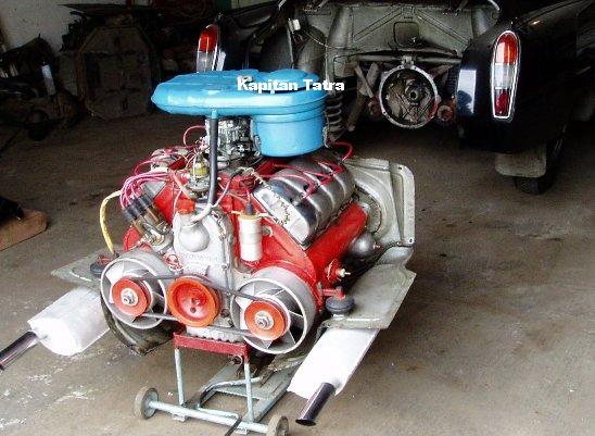

Mojžo, tá stena má byť vo farbe ostatného motorového priestoru. Stena je však dvojdielna, otázkou ostáva, v akej farbe spraviť jej vnútornú časť - či tiež vo farbe motorového priestoru, alebo červeno vo farbe motora. Na čiernej som to mal šedivé, na striebornej to mám červené - musíš si vybrať. Ja sa prikláňam k červenému prevedeniu, ktoré mi pripadá prirodzenejšie a krajšie.
A ešte poznámka - majitelia T603 si často farbia žalúzie inou farbou - podľa mňa to vyzerá nepekne, nepodľahni tomuto trendu..

Ondrej: Veľmi pekne ďakujem za fotky a informácie. Spolu s Jackom ste ma usmernili na poslednú chvíľu. Žalúzie samozrejme nebudem vymýšlať v žiadnej novej farbe, dám to pekne do laku motorového priestoru.
Chcem to mať zladené tak ako to vychádzalo z fabriky. Na to aby som robil nejaký tuning mám príliš malú fantáziu a predstavivosť. Skôr by som to pokazil, poznám sa

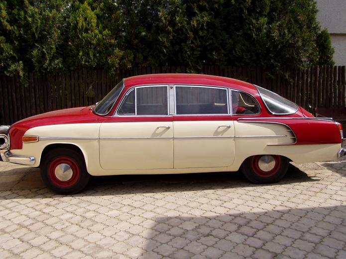

Tiez nieco pridam. Zdroj uvediem az po kamenovani, nakolko by som ho do polnoci musel hladat niekde na disku.
Zadok 2 je asi najviac podareny (jak psi koule leskly), ale ten po vzore prveho to bude aj u nas.
