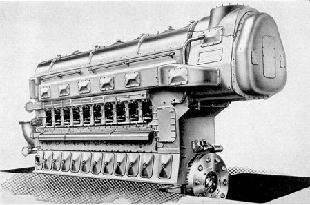

Co to je správně česky? Dvoutaktní diesel boxer? Jedná se mi o tohle:

Neviem ako po cesky, ale po slovensky je to proste motor s protibeznymi piestami a spolocnym spalovacim priestorom. Boxer je nieco ine...

Jo, motor s protiběžnými písty ve společném válci, boxer se používá pro motor, kde protilehle válce nemají písty připojené ke společnému čepu, ale čepy jsou otočené o 180°

Boxer je na připojeném obrázku dole, takže na 100% máte pravdu: to nahoře není boxer. Ale co to teda je?
Opsat jeho funkci i v češtině lze samozřejmě také, ale... nelíbí se mi to. :? Nemá to uspořádání dvou pístů v jednom válci název jednodušší? Třeba po svém konstruktéru?

OK, po shlédnutí odborné literatury : Motor s protiběžnými písty ve společném válci.
Můžeme s tím nesouhlasit, nemusí se nám to líbit, ale to je tak všechno, co s tím můžemem dělat.

No a ja sa teším že už viem, že keď sa povie opposed piston engine, nemyslí sa tým boxer motor čo má jednu kľuku a protibežné piesty, ale motor s protibežnými piestami so spoločným valcom a dvoma kľukovými hriadeľami.
Ďakujem páni :!: Ani som netušil že sa ten motor reálne niekde použil

Ziza a ten motor na tom obrázku nie je náhodou U-motor? čiže dva radové motory, dve kľukové hriadele, ktoré sú prepojené prevodom, ktorý spočítanú energiu prenáša na hriadeľ? Podľa toho tvaru a konštrukcie by to aj mohlo byť nie?

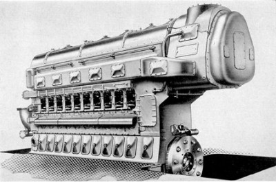

Ne, Mojžo, není. Na obrázku je desetiválcový FAIRBANKS-MORSE 38D 8 1/8 s druhé strany, kde je uspořádání rozeznatelnější. Na 2-4 takovéhle motory jezdila polovina dýzl ponorek US NAVY. U lodních dvoutaktních diesel motorů se toto "opposed" uspořádání používá i dnes velmi často.

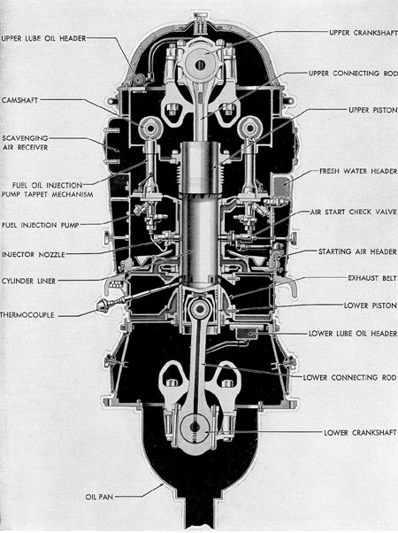

A ještě jeho příčný řez. TATRAportal laskavě promine.... :roll: :oops:
