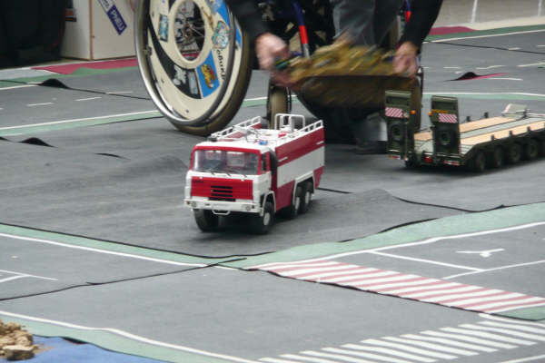

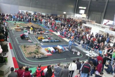

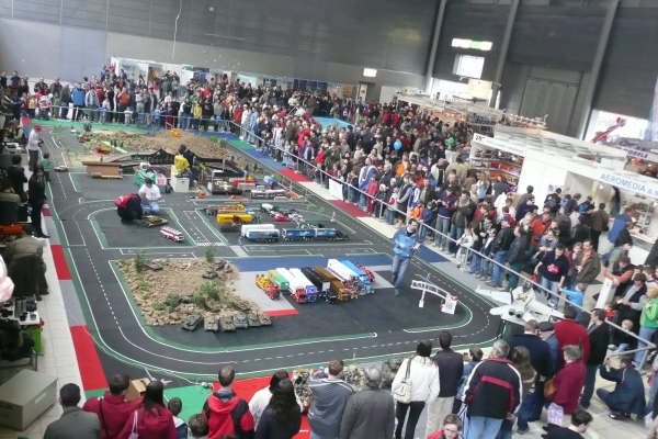

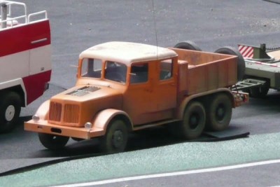

Všechny Tatrovky na obrázcích jsou RC modely (radio-controlled) v měřítku 1:14, autora lze zastihnout i na tomto fóru.
Vysílačka pracuje na frekvenci 40 MHz (zákonem povolená frekvence pro lodě a autíčka, letadla mají k dispozici i 35MHz). Každý model má vlastní kanál. Když se sejdou modeláři se stejným kanálem, musí se domluvit, kdo kdy bude jezdit.
http://www.mojehobby.cz/magazin/detail.php?idclanku=22

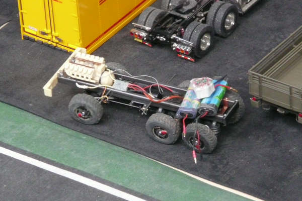

Přijímač v modelu ovládá motor, serva řízení, řazení převodovky, svěla, zvukové efekty a další agregáty.

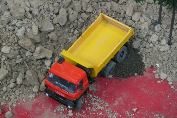

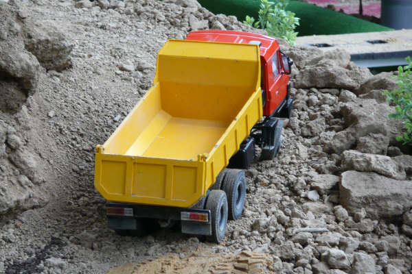

Převážná většina modelů je dělána ručně. Podvozek lze po mechanické i modelové stránce postavit přesně dle skutečného vozu. Lze sestavit téměr libovolnou kombinaci od 4x4 po 8x8 včetně různých druhů odpružení náprav. Každá náprava může mít čelní diferenciál. V terénu je ovšem diferenciál bez uzávěrky trochu na obtíž, jak se chová náprava s diferenciálem jsem viděl na hromadě hlíny, inscenovaném lomu – čili v terénu: čím méně diferenciálů, tím lépe.
Co chybí je vzduchem chlazený dvanáctiválec - modely jsou standardně vybaveny dvoustupňovou převodovkou hnanou elektromotorem.

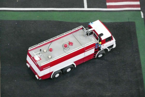

Na všech vyobrazených modelech Tater je podvozek téměř komplet podle tatrováckého originálu včetně odpružení a makety brzdového bubnu na konci nosné roury v případě T141 a T130. Pro lepší jízdní vlastnosti v terénu nejsou vzadu diferenciály.

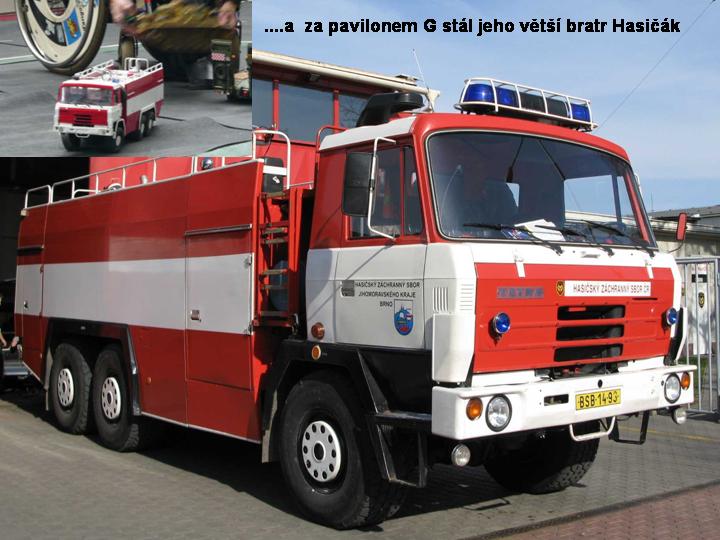

děkuji, Štěpáne, za doplnění tvýma zdařenýma fotkama - přikládám ještě jednu koencidenční :lol: :lol: , fotěnou tentýž den na výstavišti, za pavilonem G,
s pozdravem Jirka
větší bratr...
