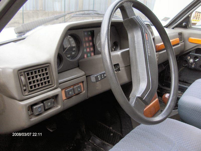

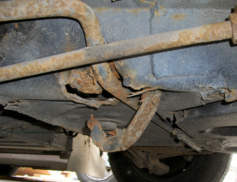

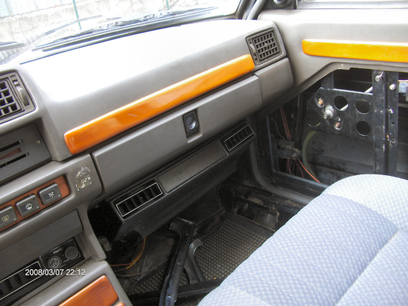

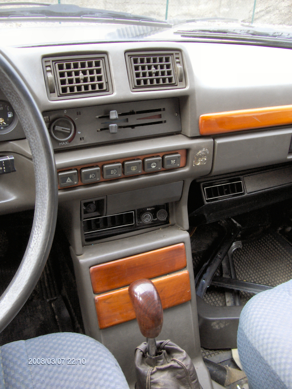

Pred pár dňami som kúpil moju prvú T613. Je to podľa všetkého 3ková kasňa ale asi 4kové vnútro. Niekto sa v nej hrabal a pomrvil čo sa dalo. Je vidieť, že je tam druhý motor lebo na ňom chýba kompresor na klímu a klíma v kasni natiahnutá je. Palubovka je tiež nejaká prerobená a vyzerá to celé strašne. Na spodku je to vyhnité ale to sa dá samozrejme spraviť, o to starosť nemám. Čo mi starosť robí najviac sú dve veci: 1. je odhnitý držiak stabilizátora v predu na ľavej strane. To by sa dalo vyvariť ale chýba tam (podľa toho čo vidím na druhej zdravej strane) guma do toho puzdra. 2. Na zadnej poloosi sú povolené také 3?4 šróby , ktoré sú našróbované na gumenom simeringu. Bol u mňa pán Kameník, ktorý tatry kedysi robil tu v BA a spomínal mi že keď sa tie šróby povoľujú znamená to že v nútry je poškodená jedna struna alebo tam vôbec nieje (už si nepametám presne). Takže môžete mi to prosím niekto presnejšie ozrejmiť a čo sa s tým dá robiť? Ďakujem za odpovede. PS: Mám ešte gaz 69 ale to je úplne o niečom inom, tam sa vyznám na 100percent , práve ho kompletne lakujem a robí sa kompletná total GO ale tatra má od toho ďaleko. Keď sa skončí oprava Gaza , púšťam sa smelo do tatry tak mi prosím Vás pomôžte.... Vďaka!

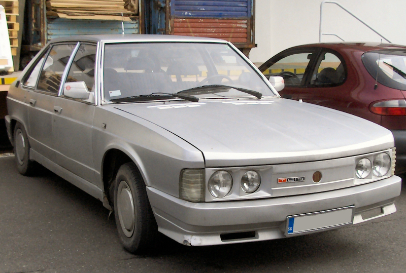

podla mna je to 613-4

Zvlastni klimatizace. Takovou jsem jeste nevidel.Jaky to je rok?

Spíš T613-4 na dokladech T613-3. Dá se to opravit, ale přesněji Ti to težko někdo poví podle pár fotek. Ani jsi nenapsal jestli to chceš dělat sám nebo bys to raději dodavatelským způsobem. Kdyby ses rozhodl pro vlastní režii, doporučuji vlákno Šialenstvo T613-3(mládeži do 18 rokov neprístupné)

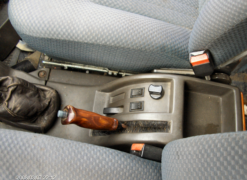

Je to T613-3, jednoznačně, tipuji 1989 - 1990 či 1991. Dobastlený vrchní díl přístrojové desky ze 613-4, tapecítrunky dveří, tunel mezi sedadly a zvnějšku nezbytné exteriérové úpravy (zrcátka+nárazníky), aby to vypadalo alespoň trochu jako auto z devadesátých let....

Uložení stabilizátoru vyvařit (bude to podobný zásah, jako když na otevřenou zlomenilu lípneš náplast v místě, kde to nejvíc teče), gumu má v regálu každý, kdo někdy nějaké auto vrakoval, třeba já. Loebro vyjmout, zkontrolovat zda-li je pod ním těsnění, není-li, opatřit (třeba v S.O.S Tatra), smontovat.
