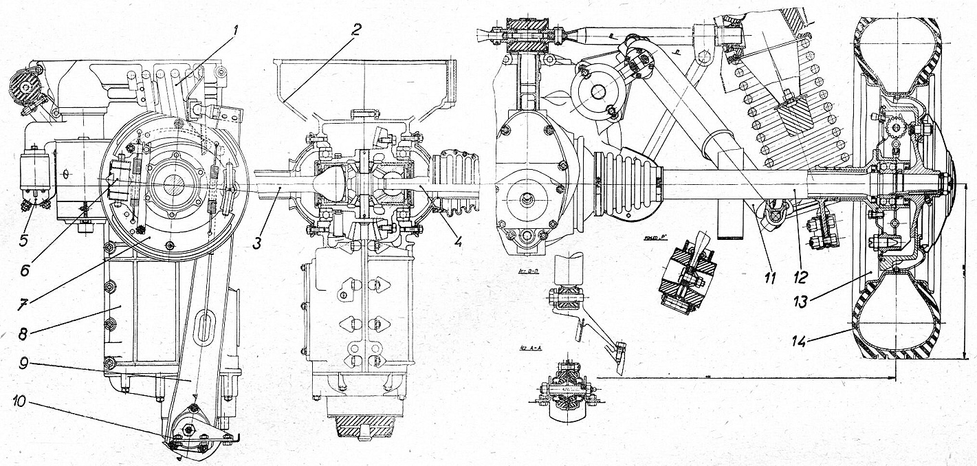

Príspevok od užívateľa Mojžo » 18 Mar 2008, 22:35
Júúj páni no povedzte toto.
Každú blbosť si zapíšem ale toto som si vôbec nezaznamenal a teraz som na vážkach.
Na priloženom obrázku sú vyobrazené 2 možnosti v akom uhle namontovať zadné vlečené ramená na zadnej náprave T603.
Ktorá z nich je správna? Dnes som z toho zostal chvíľu akože :?: :?:
ďakujem za rýchly tip ak to niekto vie z hlavy
Re: uhol zadných ramien T603
Príspevok od užívateľa Mojžo » 18 Mar 2008, 22:36
no proste to plné čierne je rameno, tá čiarka je ten závit a tie guličky to sú tie čapíky na ktoré už sa priložia tie taniere na ktoré dosadá pružina.
Tak :)

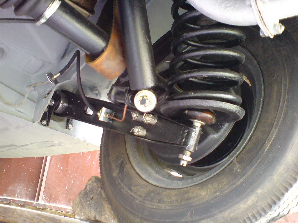

Príspevok od užívateľa jack » 19 Mar 2008, 17:37
Tak potom vůbec nemám páru na co ses to ptal....... :| asi mluvíme každý o něčem jiném...
Príspevok od užívateľa jack » 19 Mar 2008, 17:59
Mrkni na obr. možná uvidíš to, co hledáš...

Príspevok od užívateľa Mojžo » 21 Mar 2008, 01:09
koušák: presne to prehodenie ramien medzi sebou som riešil. ale už som to zmontoval, okrem bŕzd a nábojov už je to komplet, vyzerá to luxusne a funguje to taktiež tak.
Jack-ova fotka mi pomohla. šaj
Trocha práce mi dalo vymedziť podložkami tie poloosi, aby sa nezadierali a naopak aby aj tesnili. Je to dosť pracné...
Proste som sa s tým dnes vyhral.
