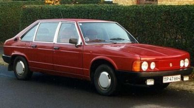

Príspevok od užívateľa Neregistrovaný » 28 Máj 2004, 15:43
Nevím, jestli to někomu pomůže, ale mám ve sbírce originální sadu krytů kol stejného provedení, jako jsou na snímku nahoře (vsouvací), ovšem na rozdíl od stříbrných na snímku mají ty mé právě takovou barvu, které se zde říká "šedočerná metalíza" a která je použita i na originálních klikách na trojce. Kryty byly určeny pro 613RZP.
