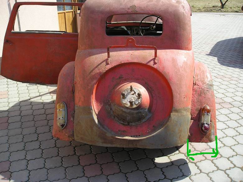

Prosim vas kto by my odmeral koniec zadnej casti auta ako som vyznacil?Ide o Tatru 57 A.Dik

Surne potrebujem ten rozmer!!Narazil som na taky problem ze sme vyrobily zadnu cast auta a tie boky my nesedia.Ten koniec ako som vyznacil potrebujem vediet rozmer.
Príspevok od užívateľa Jerry » 04 Dec 2007, 20:35
K renovaci tak starýho auta sem si ještě nečuchnul, ale v tej době to bylo co auto to jinej rozměr (+- mm), vždit se karosovaly dřevěný rámy vyráběný ručně. Já bych to dopasoval na obou stranách stejně. Podle fotky je vidět přesah a tak bych to taky udělal, podle fotky odhaduju maximálně 4 cm. Doufam, že Ti to trochu pomohlo, když ani Karel neodpověděl.

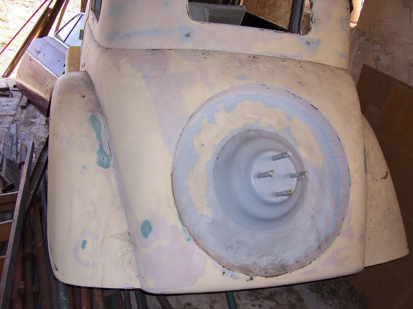

Príspevok od užívateľa JáPavel » 04 Dec 2007, 21:14

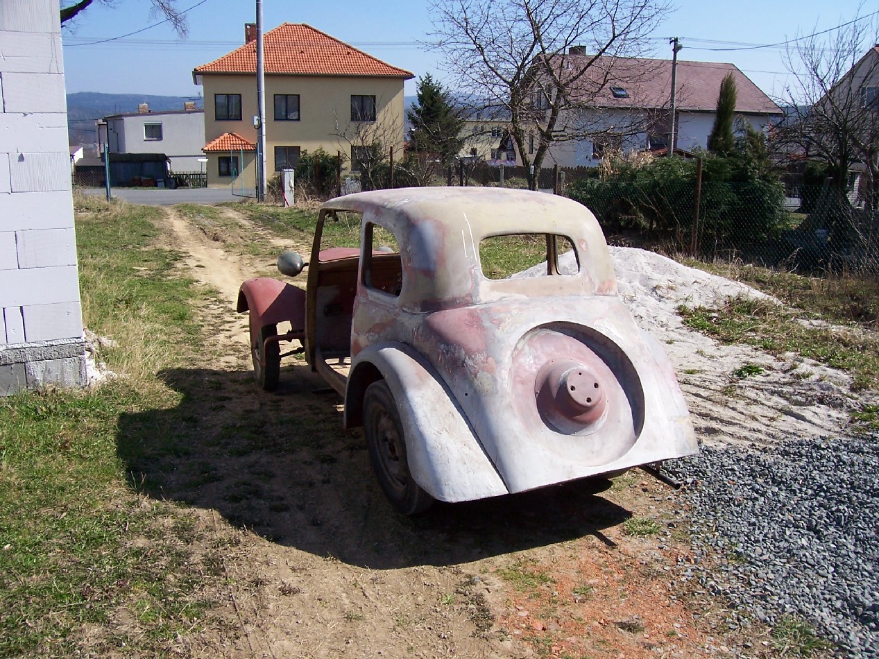

Já mám tu zadní část trošku jinou, takže ti nepomohu,ale zde jsou fota z renovace T 57A mého kamaráda. Alespoň pro částečnou inspiraci.

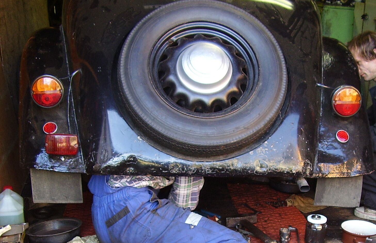

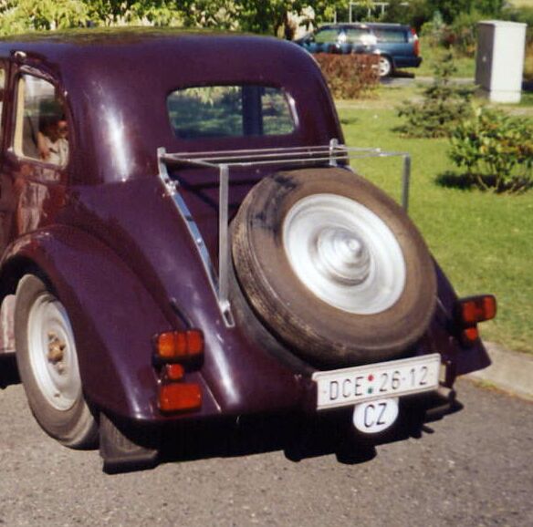

Príspevok od užívateľa Karel » 04 Dec 2007, 21:51

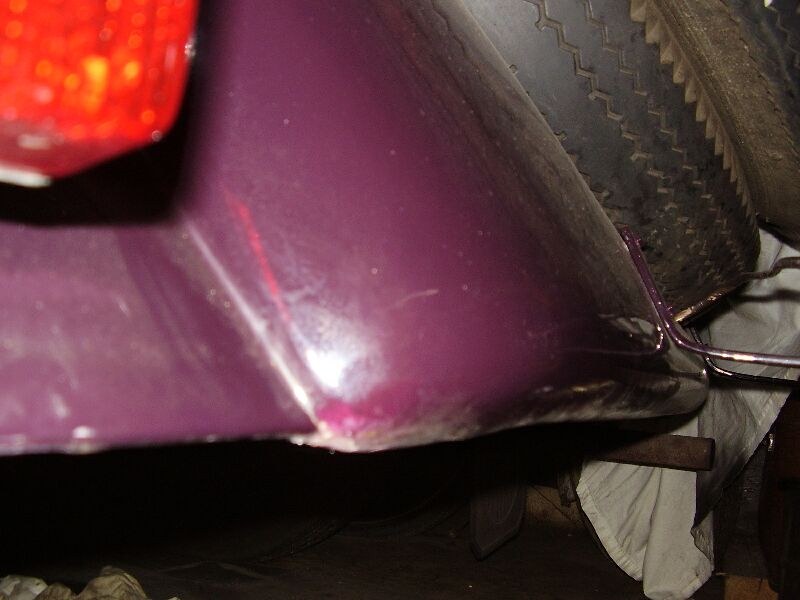

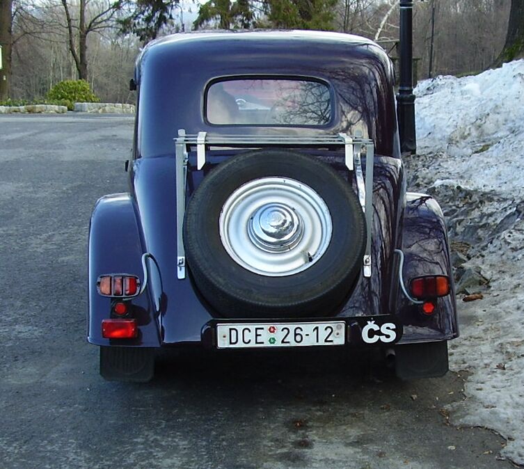

Sice už jsem to tady někde prezentoval, ale snad nebude vadit když to dám ještě jednou.

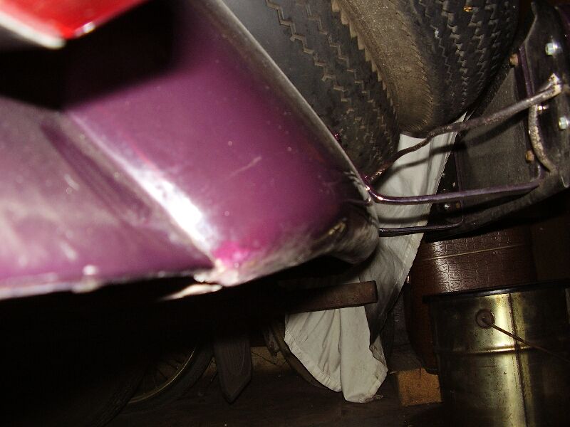

Príspevok od užívateľa Karel » 05 Dec 2007, 10:23

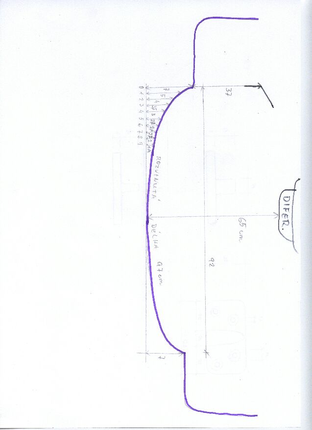

Tak jsem to konečně změřil (s baterkou v zubech). Vzhledem k tomu že se to ,,kulatí,, na všechny strany je to dost problematické. Doporučoval bych si to odměřit i na jiném voze. Omluvte sníženou kvalitu výkresu, ale nemám moc času se s tím kreslit. Ty špatně čitelné rozměry po 1 cm jsou : 7; 5; 4; 3,5; 3; 2,8; 2,4; 2,2; 2; 1,9 cm a jsou opravdu jen orientační. Nejlépe by bylo udělat si podle nějakého vozu šablonu, protože to zakřivení je dost proměnné (což je z těch rozměrů patrné).
Príspevok od užívateľa Karel » 05 Dec 2007, 10:36

Príspevok od užívateľa Djss » 06 Dec 2007, 07:01
Dakujem vsetkym ktory reagovali na moj problem.Este aky je to presny rozmer ako je vyznacene.Presnejsie aby sme sa rozumeli.Z boku od konca blatnika az po ten koniec spica.Je to 5 cm alebo dakych 4cm?
Príspevok od užívateľa Karel » 06 Dec 2007, 10:05
Na záď vozu (na místo největšího vyboulení) jsem přiložil trámek, který se uprostřet dotýkal zádě (a byl 65cm od diferáku) a na koncích byl 7cm od konců blatníků (v místě kde jsou vetknuty do karoserie). Na konci trámku jsem si vyznačil stupnici po 1 cm (0,1,2,3.......9) na které jsem potom postupně měřil vzdálenost trámku od zádě, která je zde hodně zakulacena (ten rozměr 2,8 má být asi 2,7, aby to vycházelo plynulé). Také jsem změřil šířku zádě od místa dotyku s blatníky (92cm) a rozvinutou šířku zádě (po povrchu) od stejného místa (97cm). Rovněž jsem změřil vzdálenost dotyku zádě s blatníky od výztuhy která je vespod vozu (37cm).
Tak jak to chceš změřit ty to nejde, protože ta záď je kulatá celá, nejenom na koncích. Uprostřed jen mírně a na koncích hodně.

Príspevok od užívateľa Karel » 08 Dec 2007, 07:11
Nemáš zač.

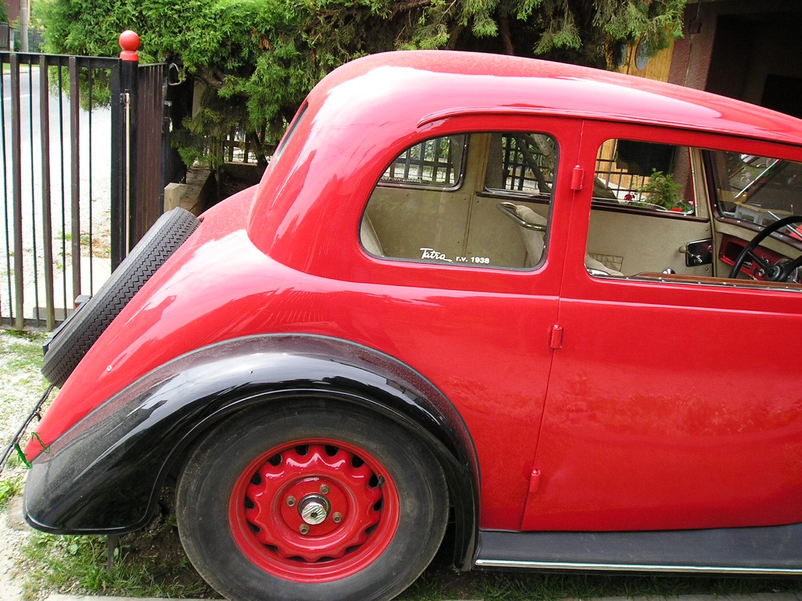

Samotného mě překvapilo jak je ta záď kulatá, neboť na první pohled to tak nevypadá (zvláště na některých fotkách). Domnívám se že u té červené T-57A tu záď už někdo zjednodušil. Nemuselo to být jen při renovaci, ale také třeba po nějaké nehodě v dávných dobách. Je ale dost možné že to jen takto zkresluje fotografie. Na fotce ,,zz2.jpg,, od Pavla je to zakřivení jasně vidět. Na mém nákresu je to hodně přehnané, protože jsem to kreslil narychlo a jen od ruky.
