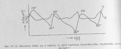

1) Před časem tu ze strany Radka padlo na Zizovu adresu, jestli si při zvažovaném použití dvou "konfekčních" tlumičů výfuku místo originálu na T613 uvědomuje přibližně dvojnásobné teploty plynů oproti "konfekci". Dovedl by někdo tyto teploty uvést exaktně (s tolerancí +/- 10 stupňů)?
Mám na mysli dosažitelné maximum:
- na začátku libovolného svodu
- na jeho konci
- povrch pláště tlumiče - zadní šev
- a jako bonus teplota vycházejících plynů v koncovkách

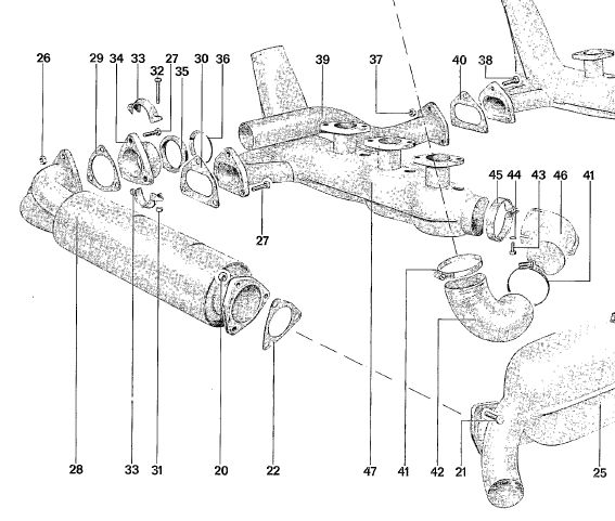

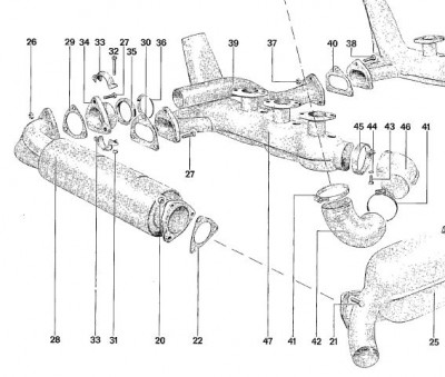

2. Samozřejmě, že P911 má tepelný výměník u výfuku, nádrž vepředu a spoustu takových podobných bezpečných anachronismů. :lol: Chceš vidět jak to vypadá? Někde bych tu měl mít příručku...
Príspevok od užívateľa D.A. » 20 Nov 2007, 13:02
Ano, Luboši, rád bych ten scan od P911 viděl, prosím.
Marku, to bylo veeelmi exaktní. Podle tvé rady budu mít jednu ruku spálenou trochu, druhou na topinku, ale jestli se to dá např. opravit technologií, která snese max. 500 stupňů Celsiových, pořád nevím. Ach jo. Když se ptám na hodnoty, zajímají mě hodnoty a ne, že basák hraje dolů. Jediné číslo, které jsem zatím někde zaslechl (Martin v muzeu - ???), bylo 800 stupňů ve svodech u turba T613...

Teplota na zvodoch by nemala presiahnuť400-450 stupňov, to už sa blíži deštrukčnej teplote AL zliatiny, ale presnejšie to bude vedieť Pyro

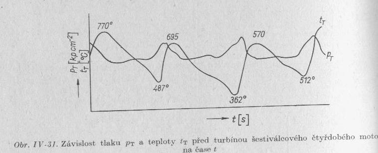

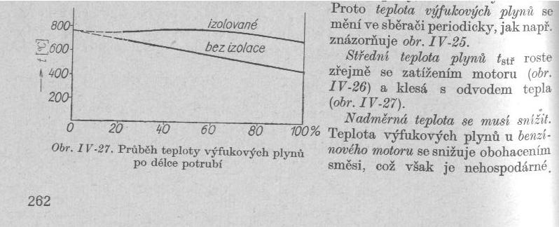

Príspevok od užívateľa MarekK » 20 Nov 2007, 19:11
DA: toto je lepšie?... aj tak myslým , že ked to chytíš rukou zistíš viac.....
Obr. "teplota 1" :100% délky znamená dosiahnutie turba alebo katu...

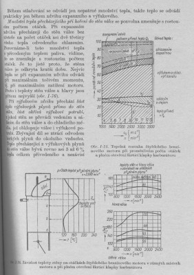

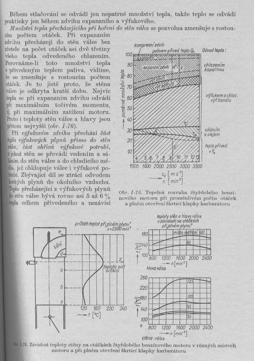

Príspevok od užívateľa MarekK » 20 Nov 2007, 19:43
a kedže ma DA donútil zapnút scener, tak sem pridám aj toto.... určite si niekto spomenie na vášnivú debatu na TB ohladom válcov 4kových vs. klasických...

Príspevok od užívateľa Luboš » 20 Nov 2007, 22:29
Číslo 47 je samotný výměník pro topení, tady je úplně zobrazen jen levý. Nahoře to nasává a z toho kolena jde pak teplý vzduch.
28 a 25 je primární a sekundární tlumič. Kolem oleje to snad nikde neproudí, z pravého výměníku je ten vzduch přiváděn do společného vyústění takovou rourou přes ventilátor.
