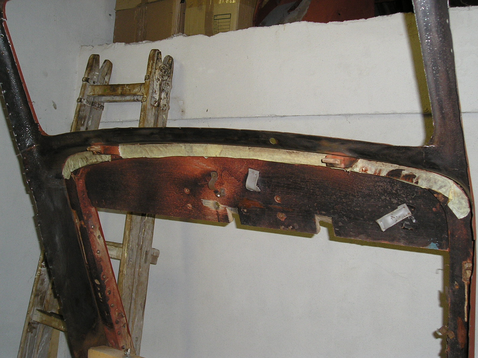

Vie my niekto povedat ako sa montuju na Tatre 57 A predne smerovky na A stlpikoch?Ako je to vlastne ten kabel tahany po A stlpiku?
Richard
Príspevky: 147
Bydlisko: Jablonec n.N.
Príspevok od užívateľa Richard » 27 Okt 2007, 14:49
Bohužel nemohu nabídnout foto, ale v A sloupku je vyfrézovaná drážka, do které se vedle sebe vejdou přesně 2 dráty o průřezu 1,5 mm. Drážka je zevnitř, v prostoru, kam se pak vkládá čelní sklo.

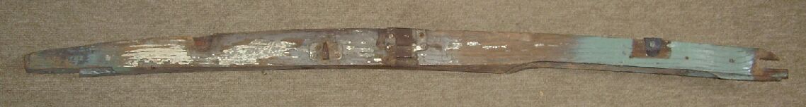

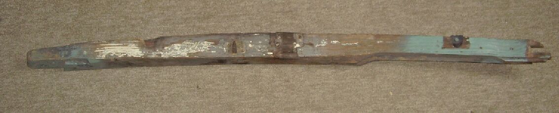

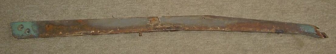

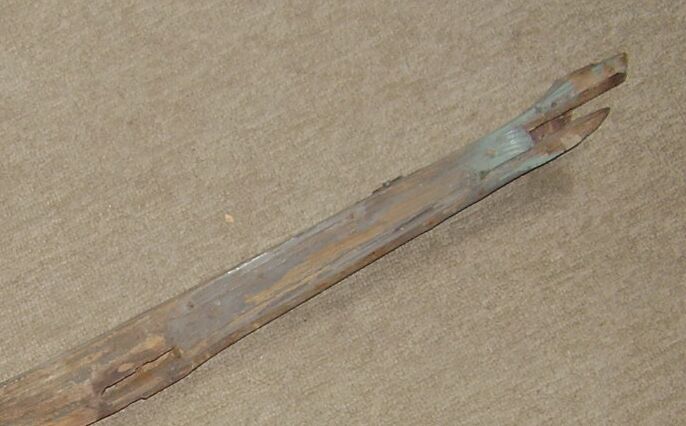

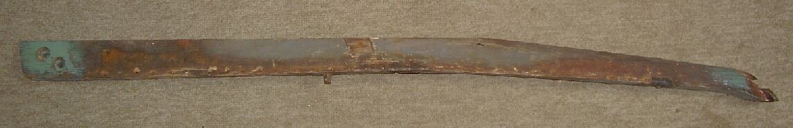

Príspevok od užívateľa Karel » 27 Okt 2007, 16:16
:wink:
