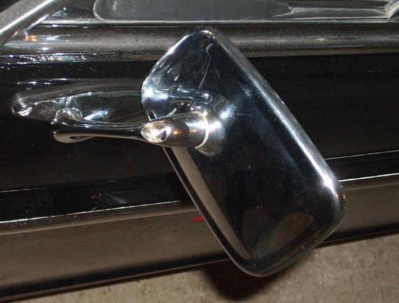

Príspevok od užívateľa Palo » 06 Dec 2007, 20:31
Objednal som si zrkadlo a asi po 3 týždňoch prišlo. Dodali k nemu aj originálnu podložku a šróbky s chromovou šošovkovitovou hlavou. Nepohne sa ani v umyvárke a ani pri rýchlosti 160km/h, ako to tie opotrebované mali vo zvyku. Asi objednám ešte jedno.
sa
as
Príspevok od užívateľa Luboš » 06 Dec 2007, 21:32
Na erko jsem dal také nové (tj. 20-30 let skladované ve složeném stavu), ale při stovce se začíná potvora sklápět, takže opotřebením to nebude. Nemá to tvoje nějakou tužší pružinu? Nebo že by to bylo tím, že jsem v něm vyměnil sklo za sférické - těžší?
Príspevok od užívateľa Palo » 06 Dec 2007, 21:43
Hmotnosť zrkadla asi nie je dôležitaá. Tlak vzduchu na zrkadlo bude problém. Konštrukčne sú úplne zhodné. V prevádzke sa opotrebuváva ten tisíchran a videl som aj natiahnutý spojovací háčik medzi ramienkom zrkadla a pružinou. To čo mi došlo z pragosu drží pevne aj v umyvárke.
Príspevok od užívateľa Luboš » 06 Dec 2007, 22:10
Ten "tisícihran" se sice opotřebovává, ale na tohle nemá vliv, zrcátko se klopí dozadu, ale po snížení rychlosti se vždy vrátí do původního nastavení, nikdy nepřeskočí. Některé pružiny na mých zrácátkách mají 12, některé 13 závitů, ale nedá se říci, že by ty kratší držely lépe. Háček je všude stejně dlouhý.
Príspevok od užívateľa Palo » 06 Dec 2007, 22:24
Možno záleží aj na tom ako je nastavené ramienko a ako v jeho priestore prúdi vzduch.

Mám tam samozřejmě jedno na dvěřích, přesně na místě, kam ho v Kvasinách před třiceti lety umístili. O správném nastavení toho zrácátka, aby fungovalo i ve vyšších rychlostech se v návodu k obsluze nic nepíše. Někdy v něm zkusím vyměnit pružinu, ale nějak se mi to nezdá...
Mirek
Príspevky: 554
T613-4M
Bydlisko: střední Čechy
Príspevok od užívateľa Mirek » 08 Dec 2007, 00:04
Zkus to, Luboši, mělo by se to povést. Dvě zrcátka, která jsem našel ve starých zásobách ( z doby prvního užívání T603 v naší rodině v 70. a 80. letech ) měla upravované pružiny. Za jízdy jsem bohužel neměl možnost je vyzkoušet, ale zdá se, že drží dobře.
