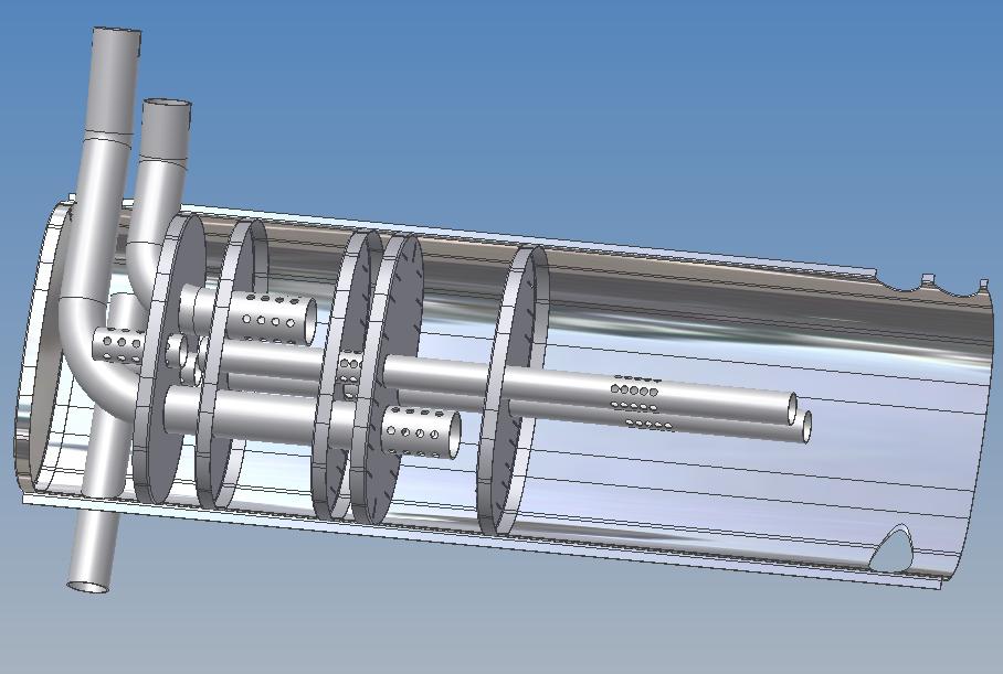

Ano, ja pripravujem výrobu výfukov , na jaro bude prvý prototyp. Už mám prípravok na lisovanie zatial len rovinných priečok výfuku .(výroba "vydutých" priečok je zatial vo hvezdách, ale roman ma láme aby som išiel dotoho...) Prvé rovinné priečky som už lisoval, zatial len z ručne nastrihaného plechu, finálne budú všetky plechy pálené laserom.
Cena materiálu je cca 5500kč v nerezu....
Zatial nemám žiadnu verziu na chromku, ale je to možné, zatial len Kat a "3jka"
Prípravok na zváranie som naposeldy videl u zdicha, ak by nebol taký gigantický kúpil by som ho...

Bude ten tlumič mít i další odlišnosti mimo rovných přepážek? Nemohl jsem si nevšimnout, že na tom Markově nákresu chybí třeba ty typické "kloboučky".
Príspevok od užívateľa MarekK » 22 Okt 2007, 22:45
jasne, varianty sú otvorené, roman chce tichú (určite napíše riešenie), ja chcem tichú bublajúcu, kloboučky chýbajú na modelu, skrátka som ich tam nenamodeloval, a v pláne sú, len budú jednoduchších tvarov....tichost = koboučky? ách....

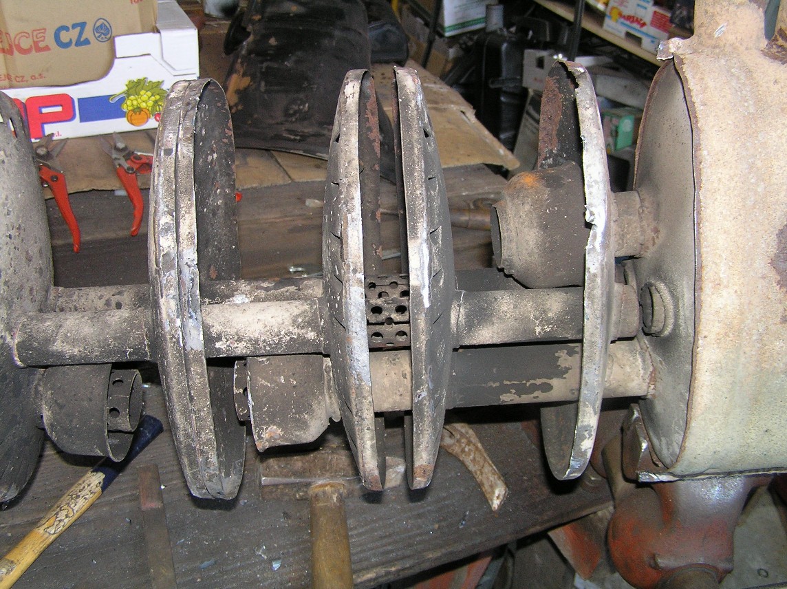

Príspevok od užívateľa Havrla » 23 Okt 2007, 11:52
Zdar
Muj vejfuk je tady:
http://www.lhotkanet.cz/galerie/thumbna ... =59&page=1
az to nekdo dalsi postavite tak dejte vedet na kolik Vas to vyslo.... , premyslim ze bych ho jeste zabalil jako jsou origo... .
