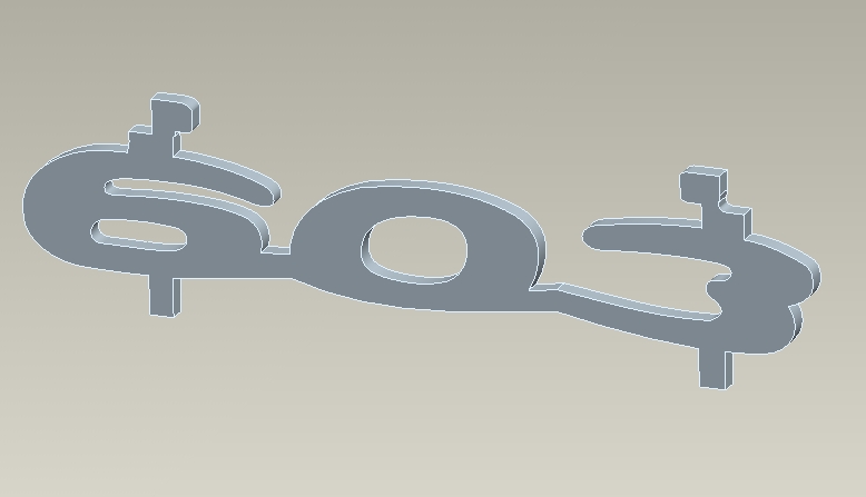

Je pripravena vyroba predniho napisu 603.
Predpokladany material nerez.
Cena: predpokladana do 300,-Kc.
Jak budu vedet vice, budu informovat.

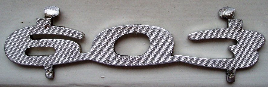

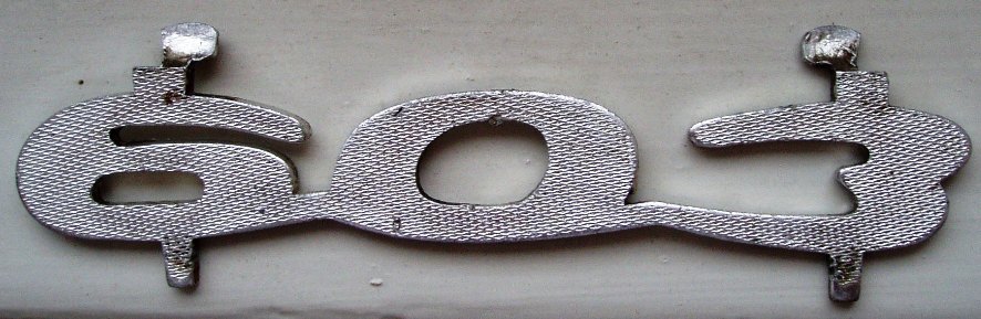

Príspevok od užívateľa tomas008 » 30 Aug 2007, 10:27
Original.
Príspevok od užívateľa ondrej » 30 Aug 2007, 10:44
tento nápis už má toho dosť za sebou, ale naozaj vyzerá ako "pieskovaný",
ja som doteraz videl iba tie "štvorčekové", alebo hladké z blatníkov,
ak mi to vyjde, súsim večer nafotiť - alebo môže niekto skôr?

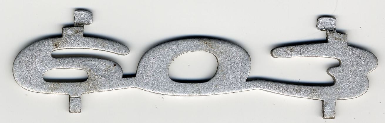

Príspevok od užívateľa tomas008 » 30 Aug 2007, 12:11
dalsi origos

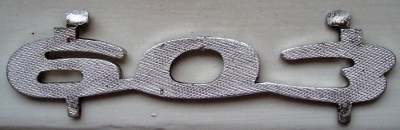

Príspevok od užívateľa ondrej » 30 Aug 2007, 18:39
takto vyzerá orig. nápis dopredu

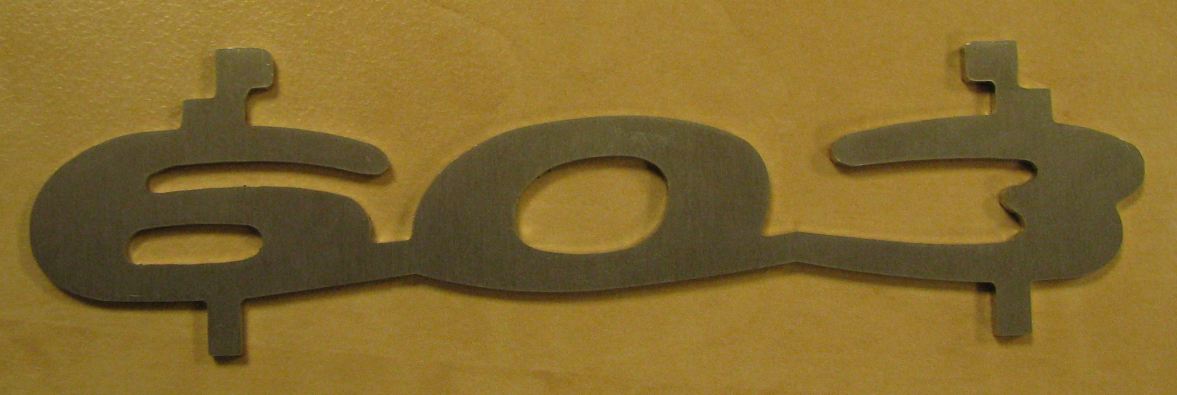

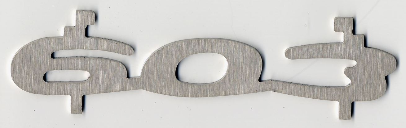

Príspevok od užívateľa tomas008 » 06 Sep 2007, 10:47
Napis vyroben.
Material: nerez
Cena: 280,-Kc.
P.S. na obrazku je jeden a ten samy dil, jeden je foceny a jeden skenovany, proto vypadaj odlisne i kdyz je to jeden dil.
Príspevok od užívateľa Zdicho » 06 Sep 2007, 13:21
Ježíši, on to vypálil z broušené nerezi. Nechápu. Tolik snahy a nakonec takový paskvil. Tohle bych si na auto nedal. Vždyť těch hliníkových je všude mraky nebo se pletu??? Kdyby to alespoň bylo z lesklé nerezi, když už...
A řekni jim v té firmě, ať si seřídí laser nebo naučí pálit :twisted:

Príspevok od užívateľa tomas008 » 06 Sep 2007, 14:15
Zdicho napísal:Ježíši, on to vypálil z broušené nerezi. Nechápu. Tolik snahy a nakonec takový paskvil. Tohle bych si na auto nedal. Vždyť těch hliníkových je všude mraky nebo se pletu??? Kdyby to alespoň bylo z lesklé nerezi, když už...
1. brousena nerez vypada dobre
2. kvuli dvoum napisum nebudu kupovat celou tabuli
3. mraky jsou tak leda na obloze, jelikoz kdyby to bylo, tak bych si to nenechaval vyrabet
4. vypaleny je to dobre, nechapu jak muzes neco hodnotit podle fotky kdyz jsi to ve stutecnosti nevidel
5. me hned tak nekdo nevytoci
8)
Príspevok od užívateľa Luboš » 06 Sep 2007, 23:54
I z té fotky je dostatečně vidět, že by to chtělo trochu dočistit pilníkem, ty zuby na tom nevypadají zrovna nejlépe. Já si na autě určitě nechám originál, ale také jsem čekal, že to bude z leštěné nerezi jako jsou lišty a další díly na autě.
