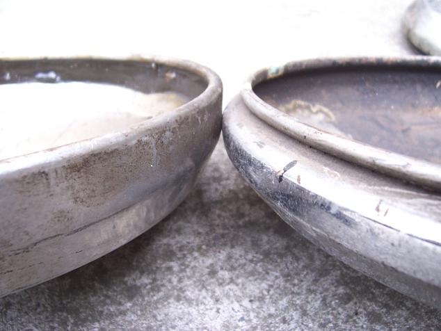

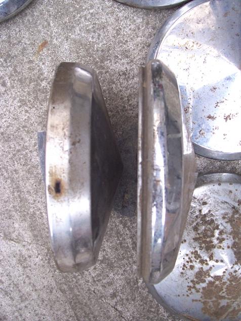

Príspevok od užívateľa Michael » 09 Aug 2007, 18:03

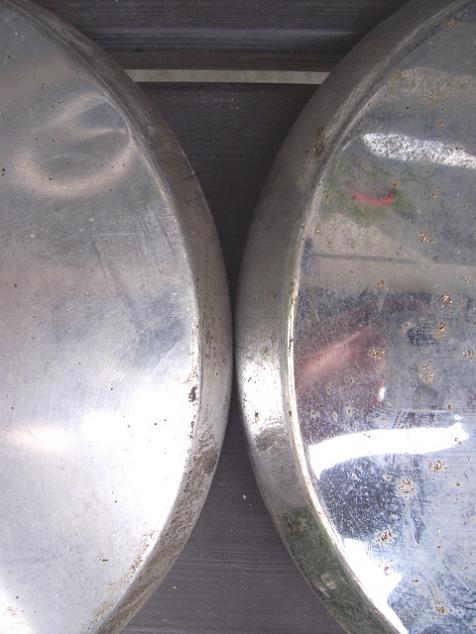

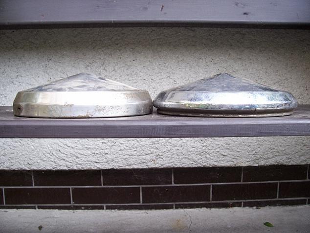

Přidám pár fotek.... pro lepší představu :idea:

Já je tam mám také,ale poklice sů z nerezi. Napřed sa dá ten hliníkový kryt a pokliců to narazím,aby to drželo. Drží to dobře.

Já jsem viděl tyhle poklice také jenom z nerezi, ale zda v tatře upravovaly stará mezikruží z Felicií, to si opravdu jistý nejsem. Kusy, co jsem držel v ruce žádné viditelné stopy po zvětšování vnitřního průměru nenesly.

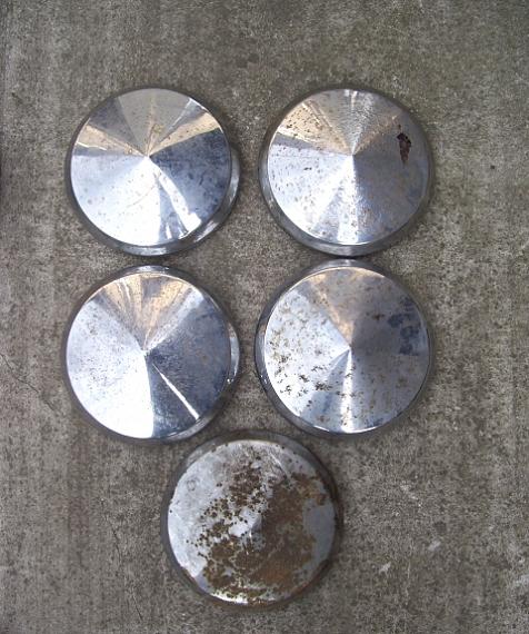

Jednu takovou divnou chromovanou poklici na T603 mám, nechce ji někdo? Ale pozor, chrom je orezlý.
Príspevok od užívateľa Michael » 10 Aug 2007, 12:34
Pokud má někdo zájem, tak je těch 5 chromovaných kusů z fota k dispozici. Jsou také trochu orezlé.
