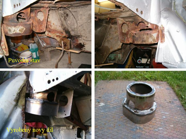

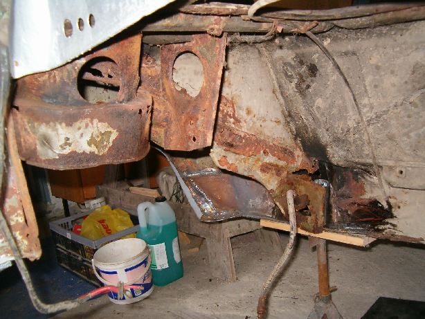

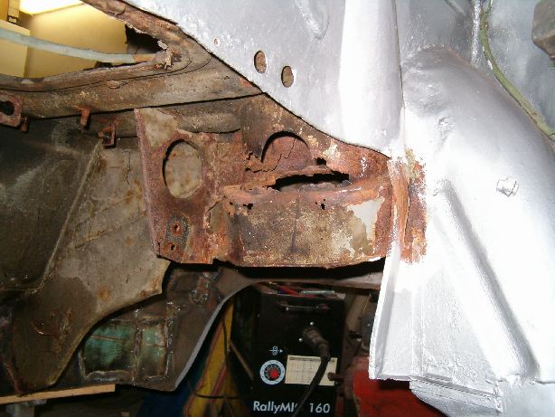

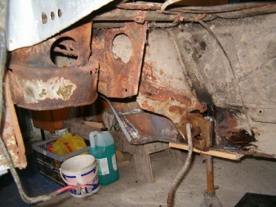

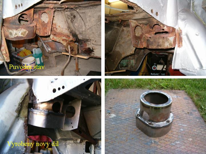

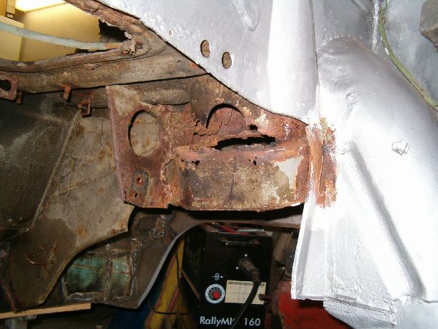

Pri demontazi agregatu z T603, vyndani silembloku (131-352280) a vycisteni, jsem zjistil, ze mi zub casu sezral cast karoserie.
Jedine reseni bylo vyrobit novy dil a vevarit ho na puvodni misto.
Viz foto.
Kdyby nekdo potreboval mohu dodat vypalene dily na laseru nebo vyrobit tyto dily pro naslednou montaz.
Tomek

Príspevok od užívateľa tomas008 » 22 Jún 2007, 07:40
Co je dnes zadarmo?
Material vychazi na 300,-Kc (v tom je i paleni na laseru), svareni na 200,-Kc. (kalkulace je pro jeden dil)
Jinak je to z cerneho plechu, tak to po svareni rychle chyta vzdusnou vlhkost, tak se to musi konzervovat, nejlepe odrezovacem.

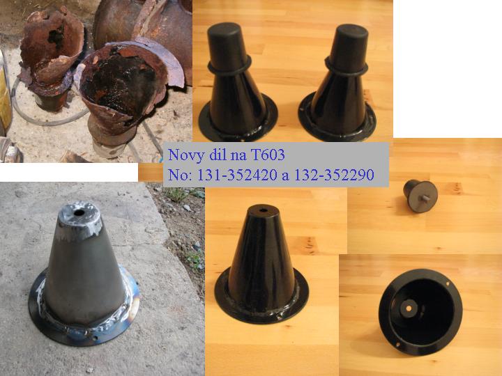

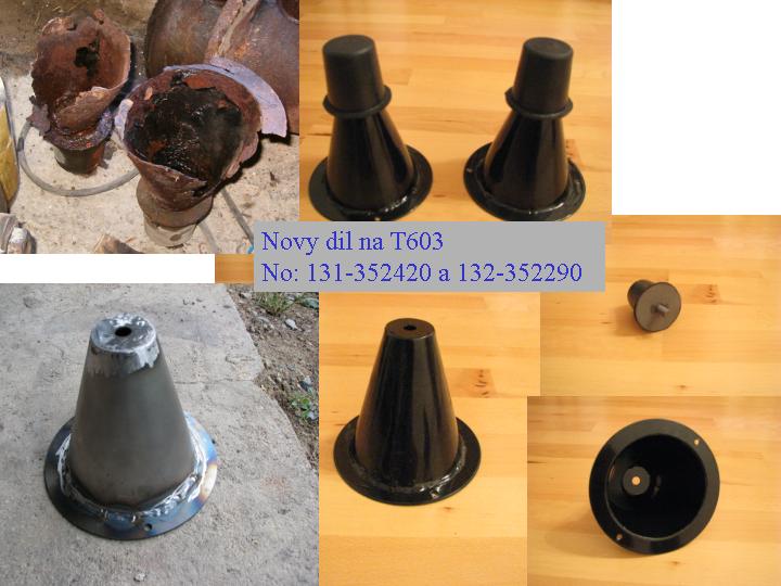

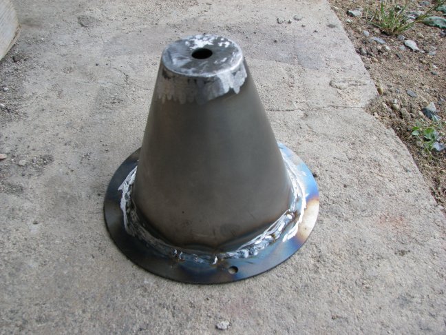

Dalsi vyrobeny novy dil pro T603 (131-352420)
Príspevok od užívateľa tomas008 » 16 Júl 2007, 16:55

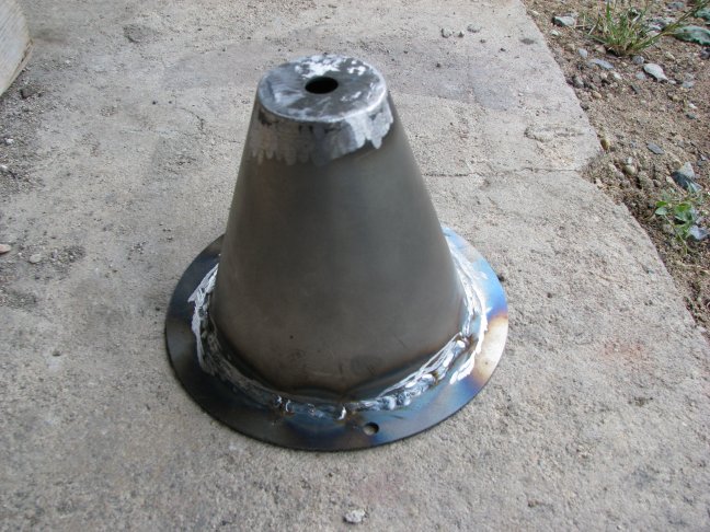

Tak se mi podarilo vyrobit dalsi dil pro T603 (131-352420).
Neni lisovany, ale svareny ze tri dilu.
Cena je stejna jako u hnizd material 300,-Kc a 200,- prace (svareni)
Jeste to chci nechat nazinkovat a nastrikat Komaxitem, cenu bohuzel neznam (budu to nechavat delat poprve).
Kdyby mekdo potreboval mohu dodat sablony v dxf pro vypaleni na laseru (zadarmo) nebo polotovar nebo svarene.
tomas008
Príspevky: 47
Dátum registrácie: 01 Feb 2007, 14:10
Príspevok od užívateľa tomas008 » 14 Aug 2007, 09:07
Tak jsem dil 131-352420 jeste nechal nazinkovat a nastrikat komaxitem.
Cena teto povrchove upravy vychazi na o 400,-Kc na dil.

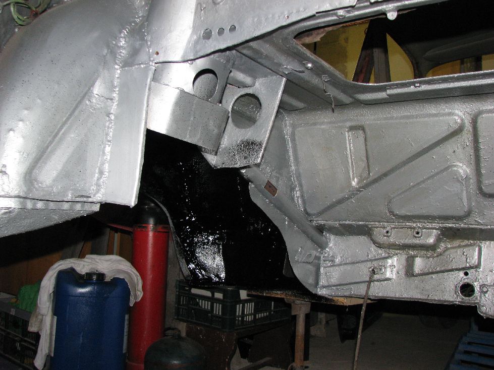

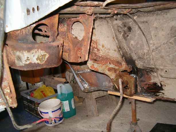

Príspevok od užívateľa tomas008 » 21 Aug 2007, 16:20

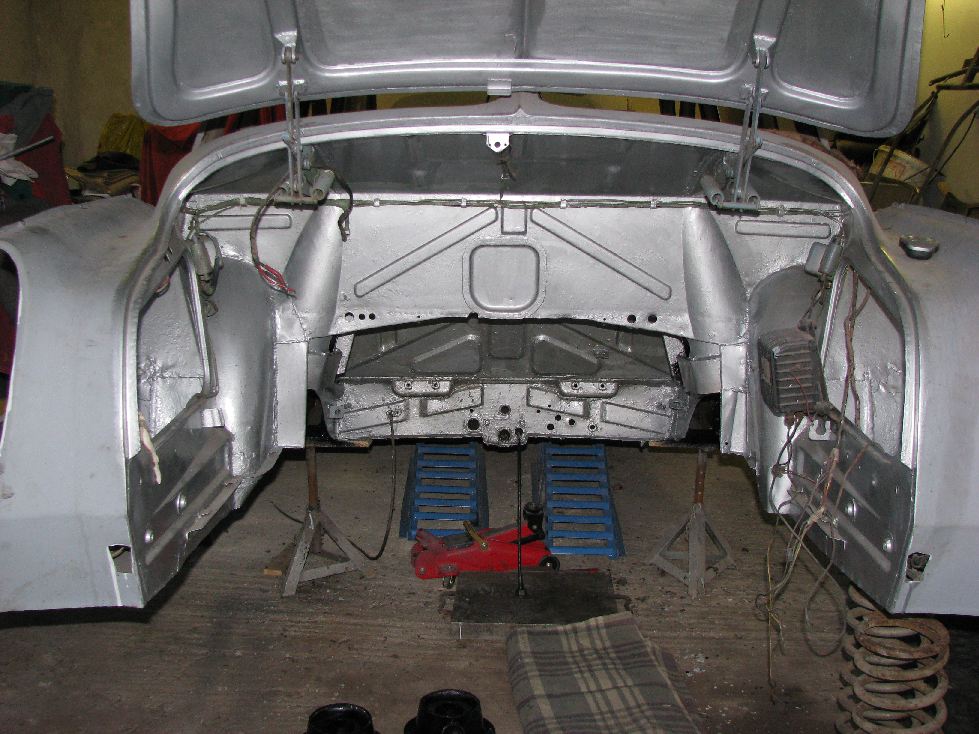

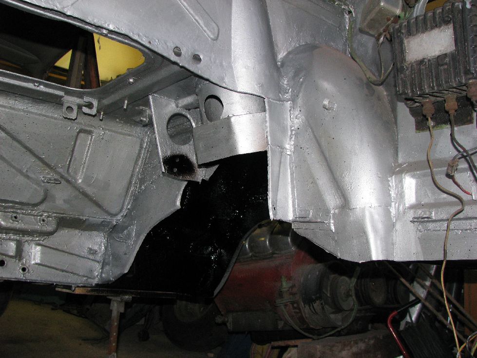

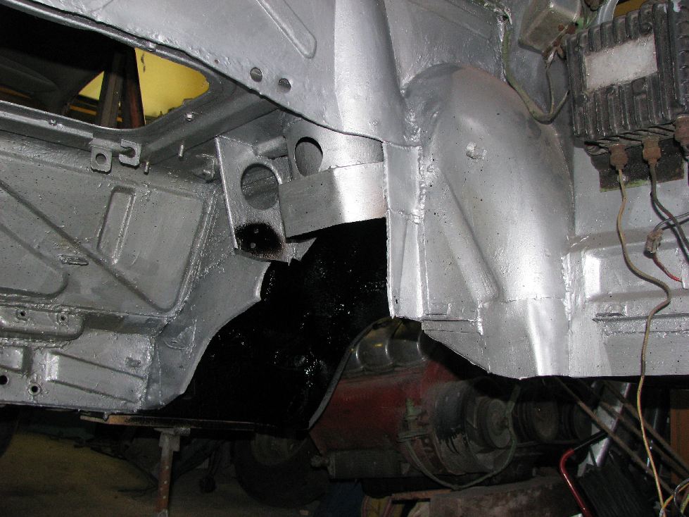

Po trech mesicich se mi podarilo opravit zadni cast T603.
Na fotkach je stav pred a po.
