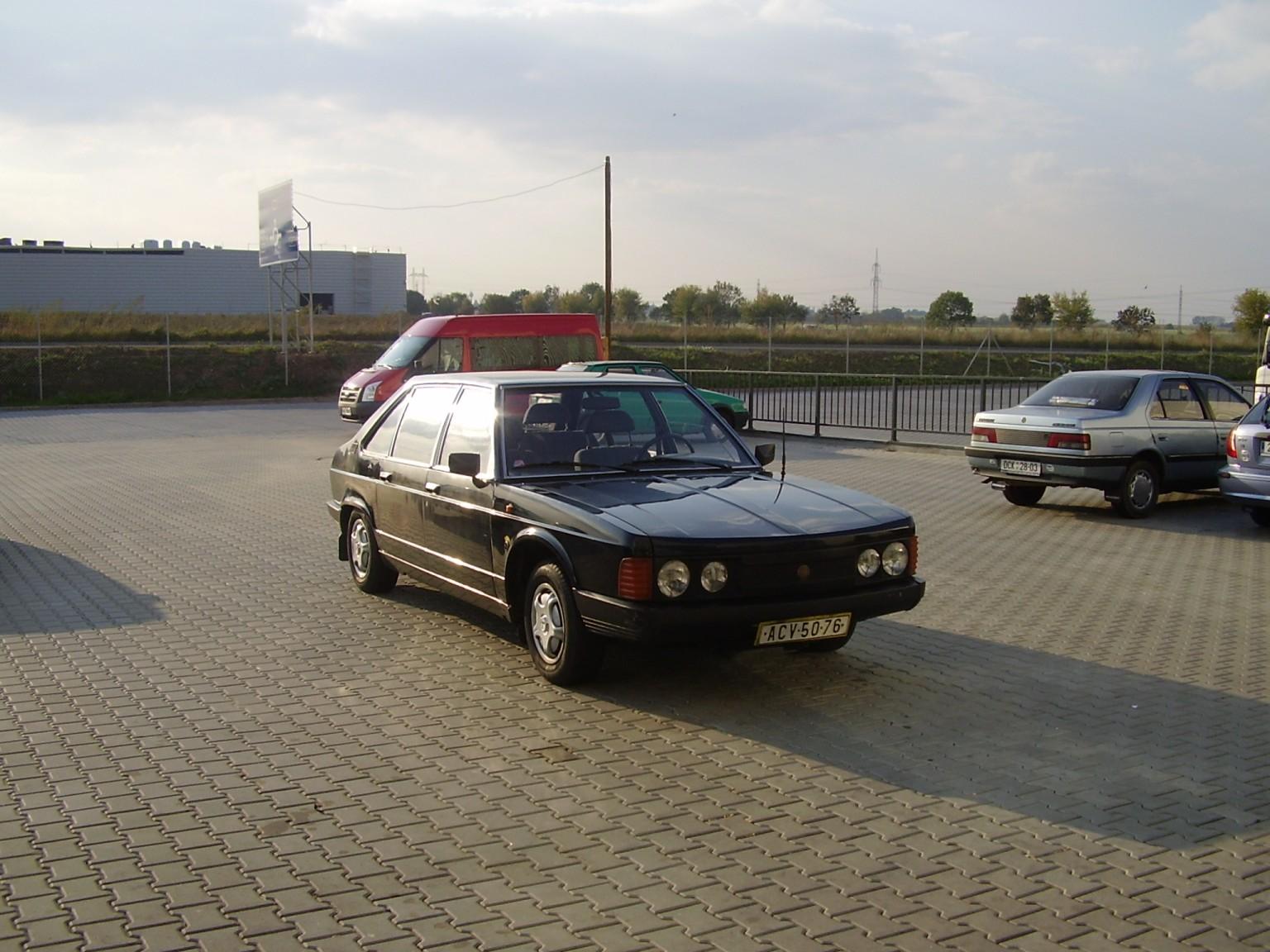

Príspevok od užívateľa Robert » 12 Máj 2007, 14:47
ještě nejaká fotka ať to tu není smutné

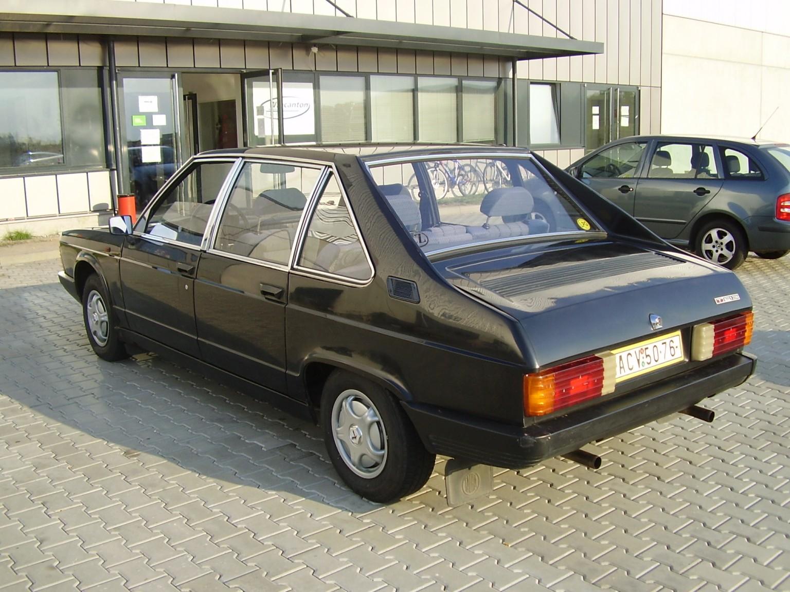

Príspevok od užívateľa Robert » 12 Máj 2007, 14:48
a ještě jedna ale jsou staré na laku a kastli zatím nedělám teď jí dávám dohromady mechanicky
