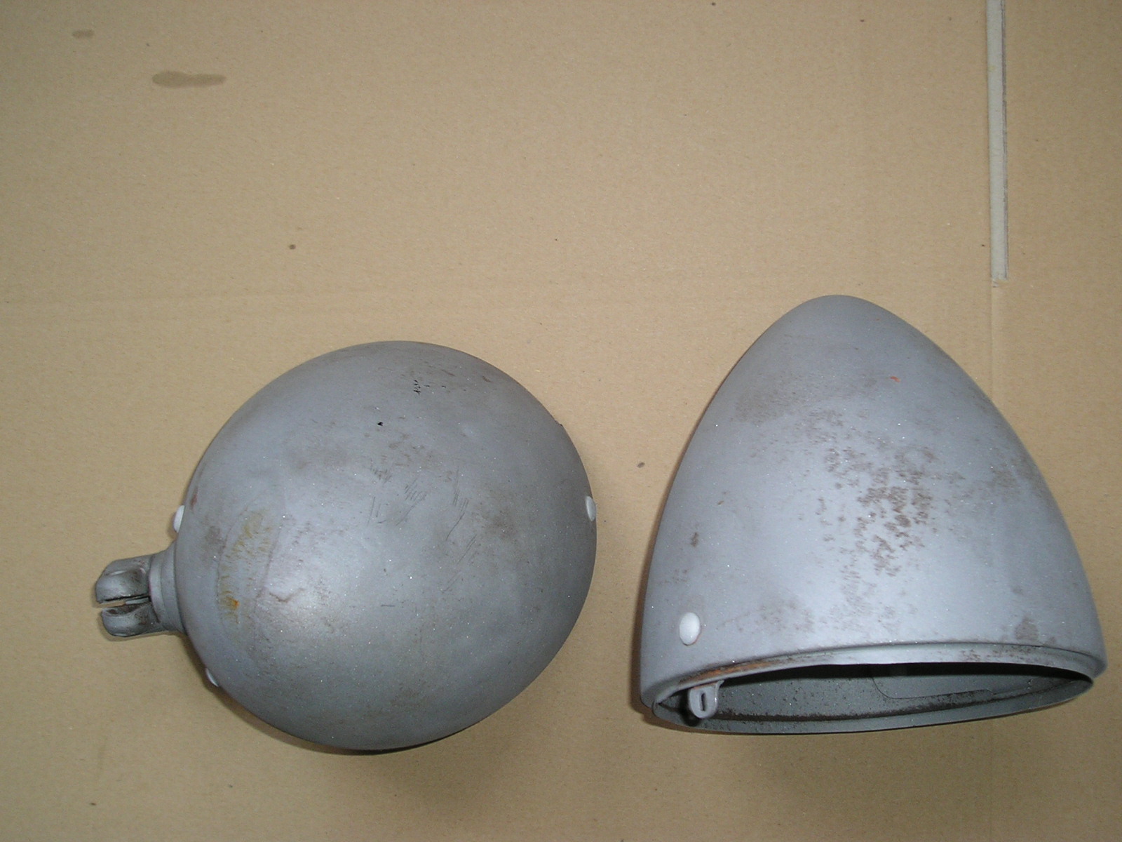

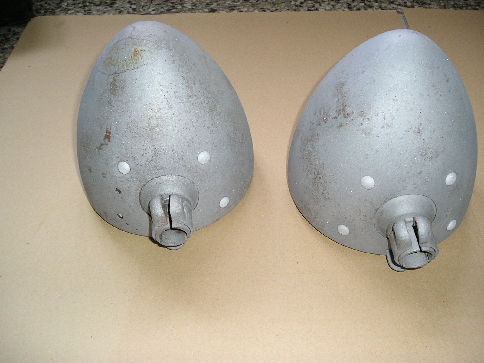

Zdravim.Mam na predaj predne hrnce na Tatru 57 A.Je to po opieskovani.Cena dohodou alebo vymena za nieco
