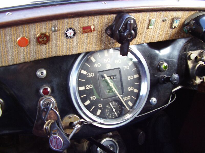

Príspevok od užívateľa Luboš » 11 Máj 2007, 22:31
To jen upadla ručička nebo to opravdu tolik jede? :shock:
Príspevok od užívateľa Karel » 12 Máj 2007, 04:02
:lol: Ta ručička neupadla a skutečně tolik ukazovala. :lol:
Nevím jaká je odchylky tachometru v této rychlosti, ale v 50 km/hod ukazuje přesně (několikrát potvrzeno radarem).
Přiznávám že této rychlosti se dá dosáhnout pouze na rovině (nejlépe mírně se svažující :wink: ).
Z kopce není problém přetočit tachometr nadoraz :lol: , ale to už je pak hukot. Sice mám při tom ,,sevřené půlky,, a doufám že v tom fofru nebouchne guma, nebo nefoukne nárazový vítr, ale to ,,opojení rychlostí,, je silnější než pud sebezáchovy. Samozřejmě že si to mohu dovolit jen když je volná silnice (nejen od aut, ale i od radarů :roll: ) a když jedu sám, neboť manželka pro to nemá pochopení :? .
