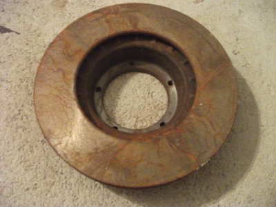

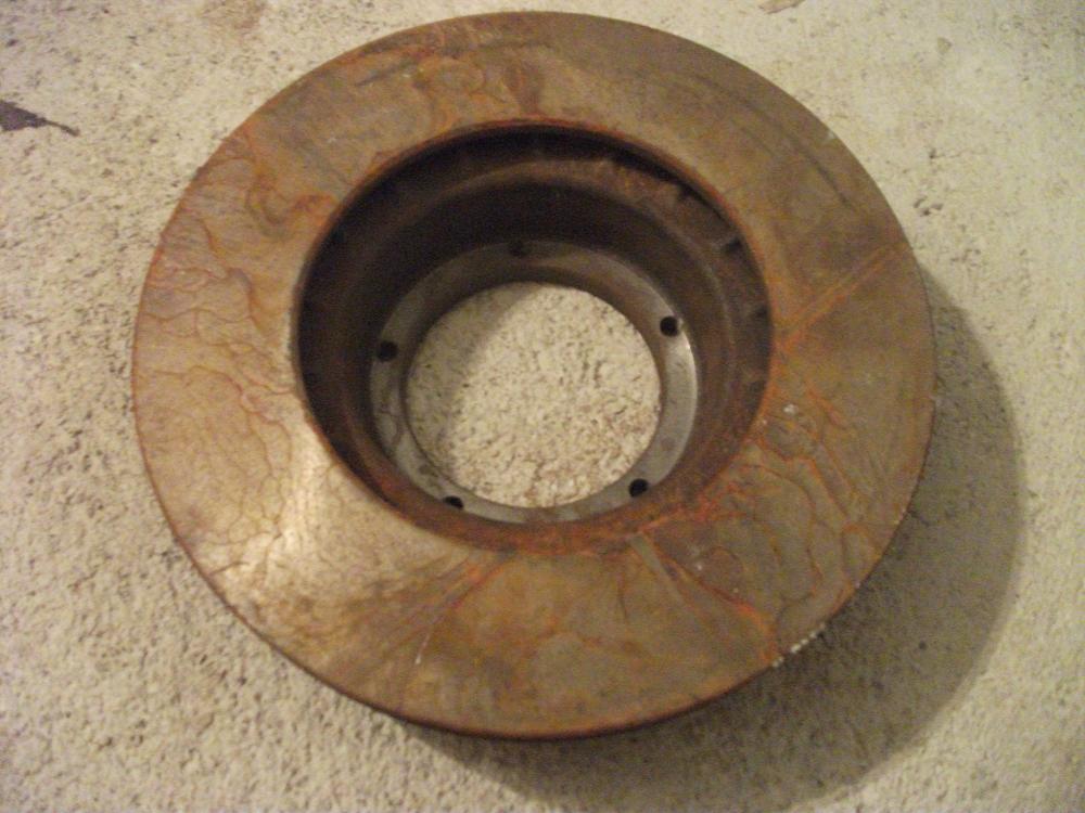

Dotaz , aký je toto kutúč pls. predný alebo zadný ?
Re: Brzdy
Príspevok od užívateľa Jerry » 03 Nov 2011, 18:53
Změř si průměr a pak jukni do příručky, tam jsou průměry kotoučů uvedený, takhle z obrázku to nevydedukuje nikdo.

ondrej napísal:Bežné kotúče predné od zadných ľahko rozpoznáme tak, že zadné majú na obvode dosadacej plochy osadenie.
Len neviem ako to Ondrej myslel .
Priemer 28 cm, výška 6,5 cm , vonk. priemer odsadenia 14,8 cm , vnut. otvor 9,8 cm .
Príručku nemám .
Ďakujem

carlos napísal:
Príručku nemám .
Ďakujem
Sewas.. ja len toľko že doma mam tiež par zadných kotúčov a ich celkový priemer je cca 260 mm ostatne miery sú zhodne( nemeral som to posuvným meradlom čiže nejaký ten mm hore dole) :wink:
Ak sa dostanem do garáže prekontrolujem aj priemer predných a hodím ti to tu... Mam aj príručky, aj katalóg ND .. ale buď som slepí alebo tam proste miery zapísané niesu... :D :D :D :D :lol:

Re: Brzdy
Príspevok od užívateľa 613krakenn » 06 Nov 2011, 17:21
No.. bol som v garáži, premeral som to a podľa tvojich údajov máš česť s predným kotúčom ... foto ti zašlem na mail lebo tu to nevojde ....
