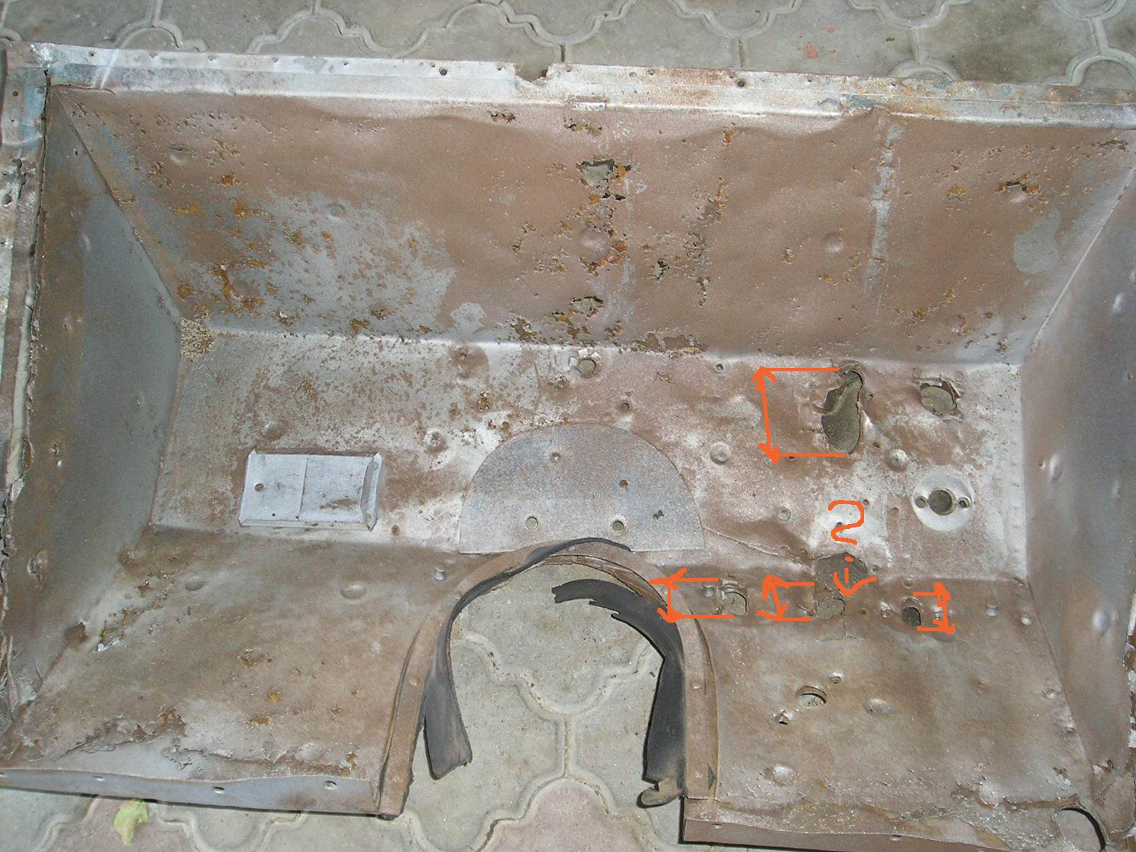

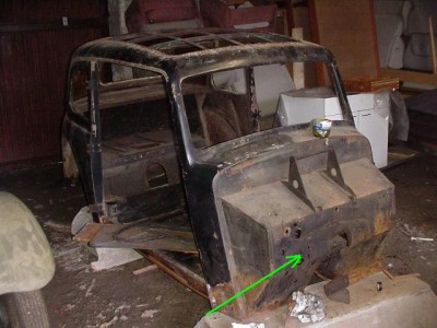

Sháním na Tatru 57 A plechový díl oddělující motorový prostor a prostor pro nohy viz. foto. Může být i ve špatném stavu - v takovém případě posluží jako vzor pro výrobu nového dílu. (na mé Tatře už byl v minulosti nahrazen novým kusem, vyrobeným z pozinku a sešroubovaným asi stovkou šroubů, což není zrovna ono).

Ten predok som ja akurat robyl teraz.Dam ty daku radu.Ja som vonkajsi predny plech co ide ku motoru nechal a vnutorny plech co je v interieri vyhadzal a nahradil novym plechom.Ten vonkajsi je hrubsieho plechu ten by mal by byt lepsom stave ako tie vnutorne plechy.Poslem ty teraz jedno foto ako vypadalo po opieskovany.Ked sa my podari nafotit zabery ktore budu ako to teraz vypada.Ak mas zaklad vonkajsi dobry skus tak to opravit.

Díky, ale problém je v tom, že tam z originálního dvojtého plechu nezbylo už nic, někdo (dřívější majitel) to nahradil jednoduchým plechem doma dělaným z pozinkovaného - pokrývačského plechu. Rozměrově to tam sice padne, ale ne úplně přesně a dělat nový podle tohoto kusu by asi nemělo smysl, přesnost by se ještě zhoršila.
