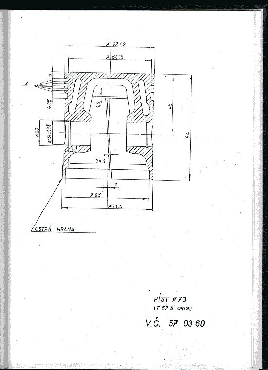

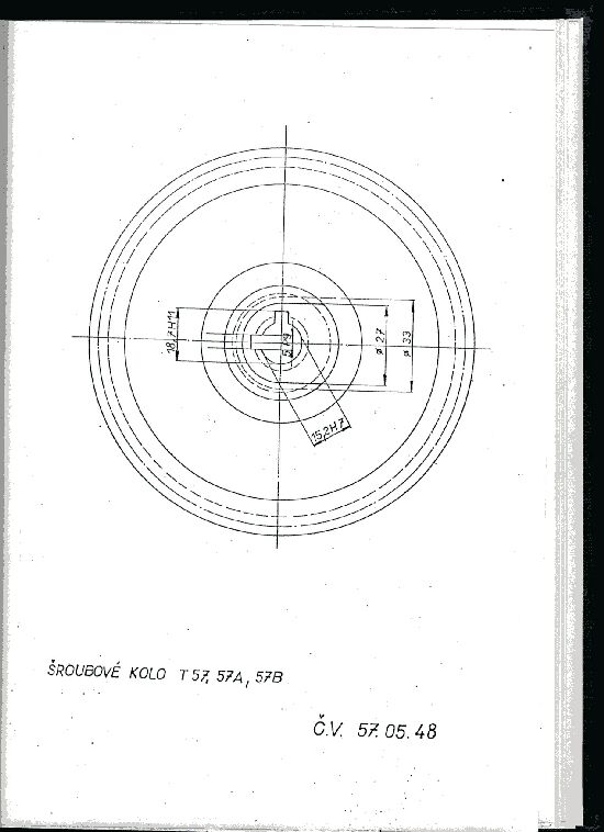

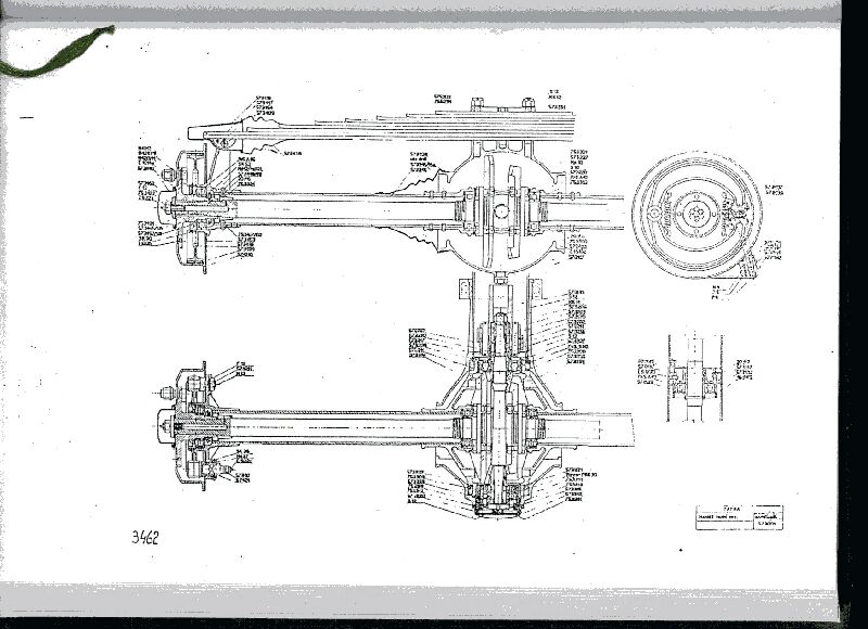

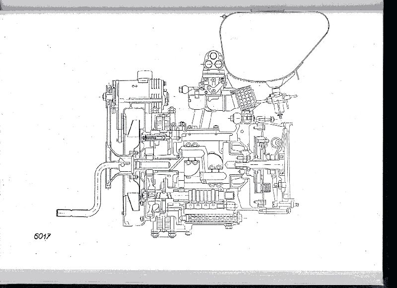

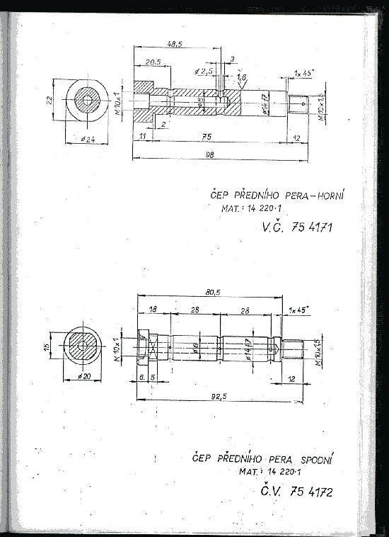

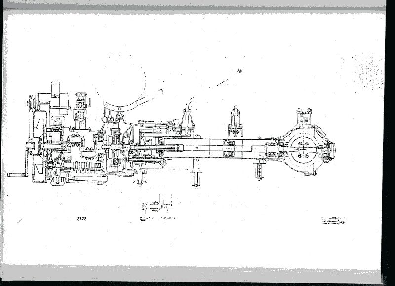

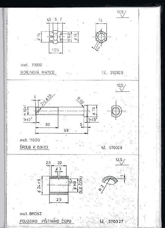

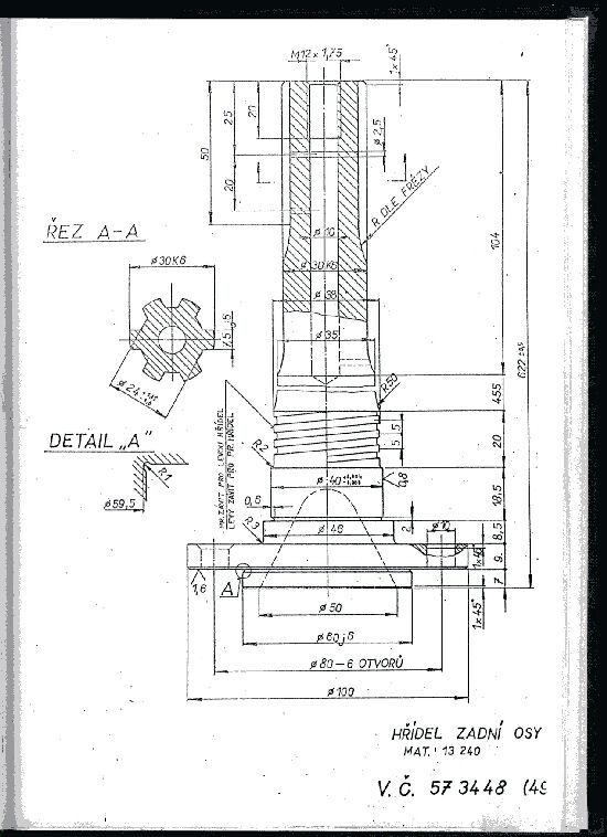

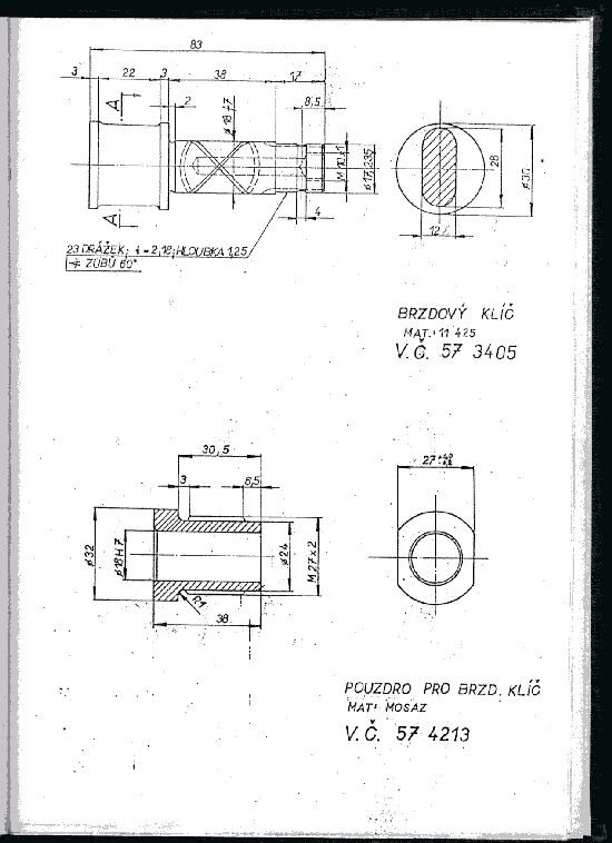

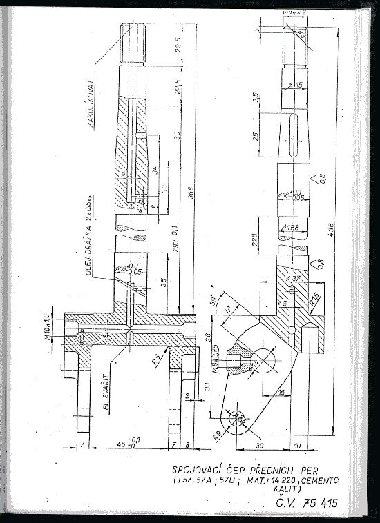

Naskenoval jsem pár (kopií) technických výkresů, třeba někomu pomohou.
Vzhledem k tomu že některé díly procházely během výroby vývojem, při kterém se měnily nejen rozměry, ale mnohdy i tvar součástek, nejsou u všech vozů stejné :!: :!: :!:

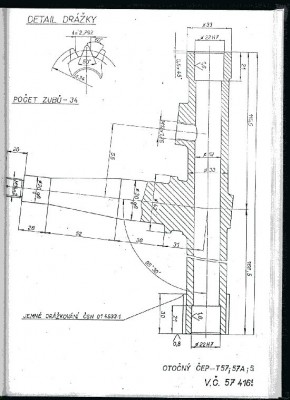

Príspevok od užívateľa Karel » 15 Feb 2007, 18:50

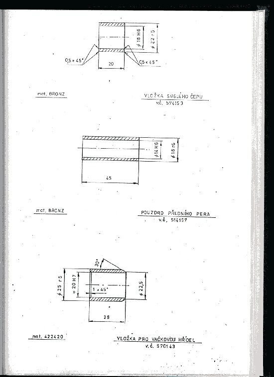

Některé údaje nejsou čitelné ani na originálních kopií. Pokud má někdo zájem mohu mu poslat mailem větší rozlišení.

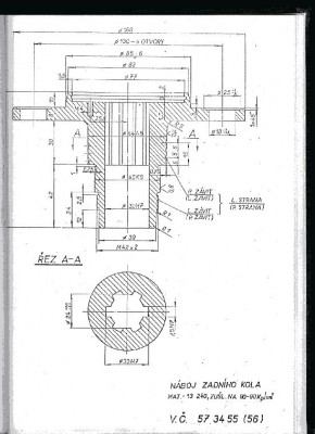

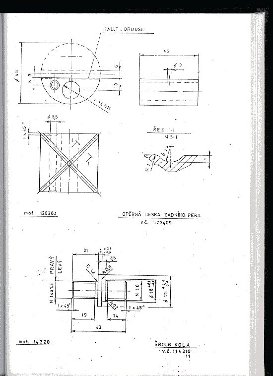

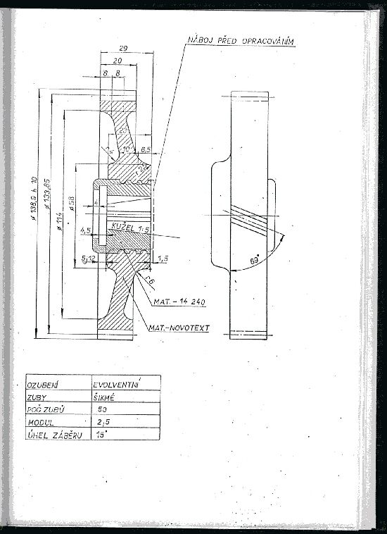

Príspevok od užívateľa Karel » 15 Feb 2007, 19:05

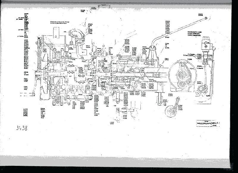

Trochu jsem popletl popisek u fotokopie ,,řez žehlička 1.jpg,, není to žehlička, ale krátké Áčko s novější převodovkou (3 rychlost ve stálém záběru). Slyšel jsem ale že i poslední Žehličky (asi od r.1934) už měly tuto převodovku.

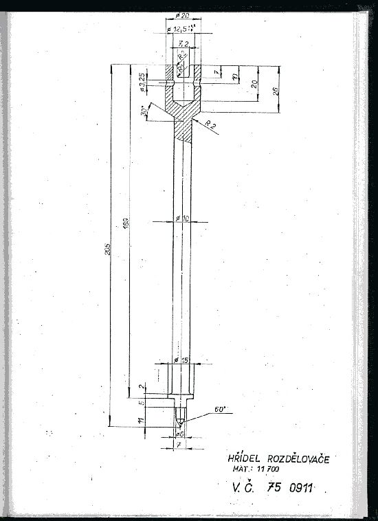

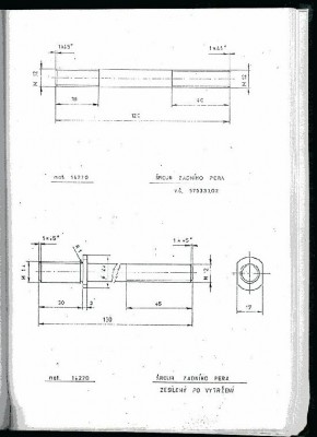

Príspevok od užívateľa Karel » 15 Feb 2007, 19:09

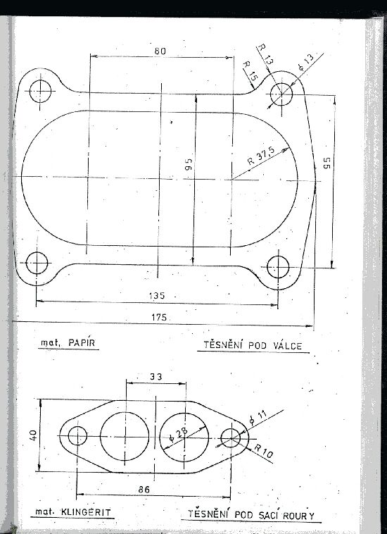

ještě pár drobností

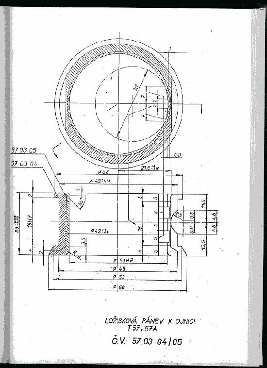

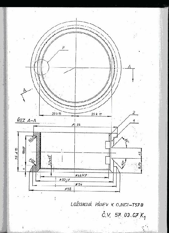

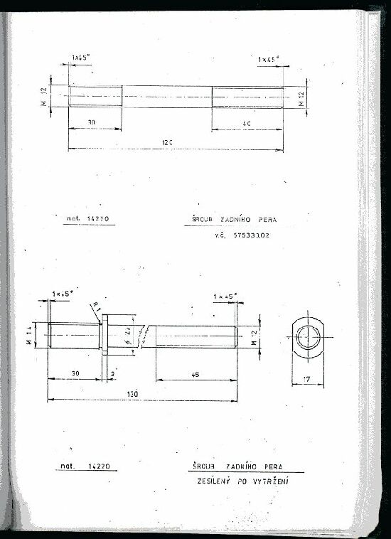

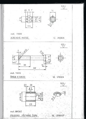

Príspevok od užívateľa Karel » 15 Feb 2007, 19:13
:wink:

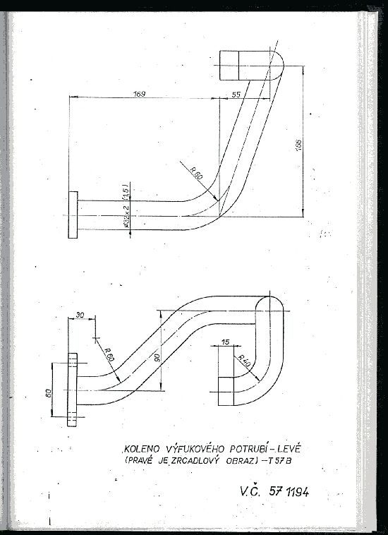

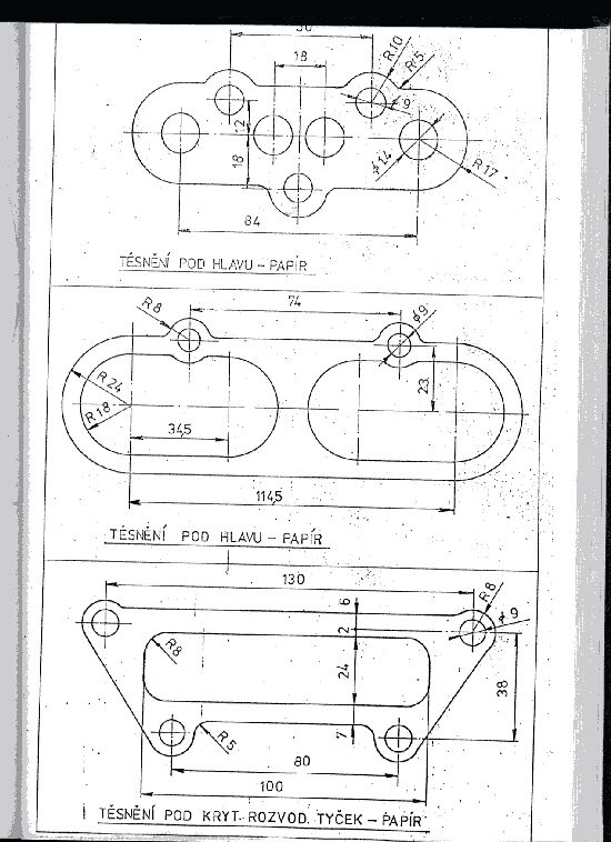

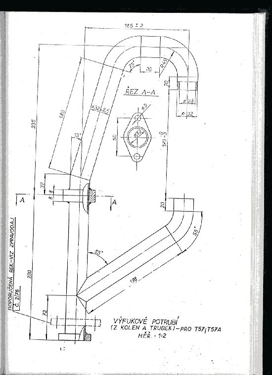

Koleno dlouhé Áčko a Béčko

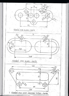

Copak je to za pěknou knížku? Některé obrázky, třeba ta převodovka, jsou ale opravdu nečitelné, tak jestli bych mohl poprosit o vyšší rozlišení na e-mail, díky!

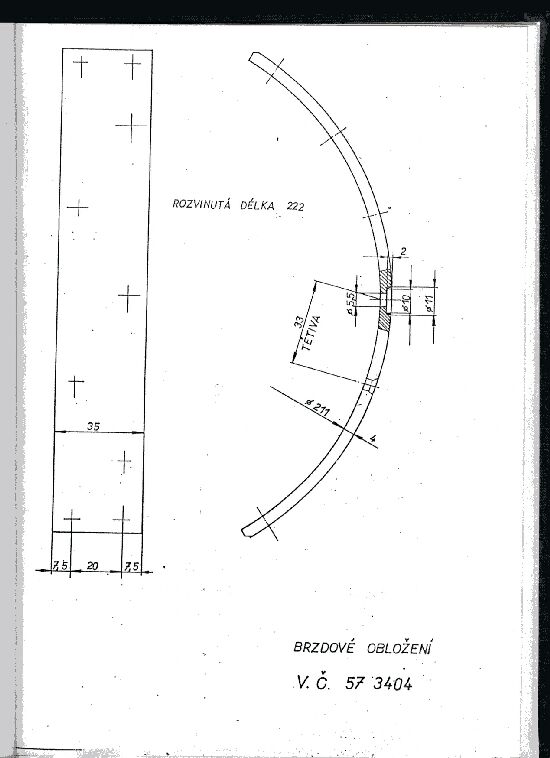

Príspevok od užívateľa Karel » 15 Feb 2007, 19:17

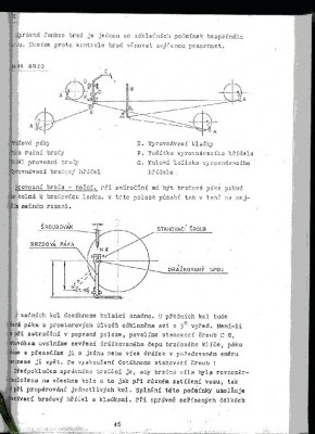

Ještě bych přidal brzdové obložení a seřízení brzd a diferáku

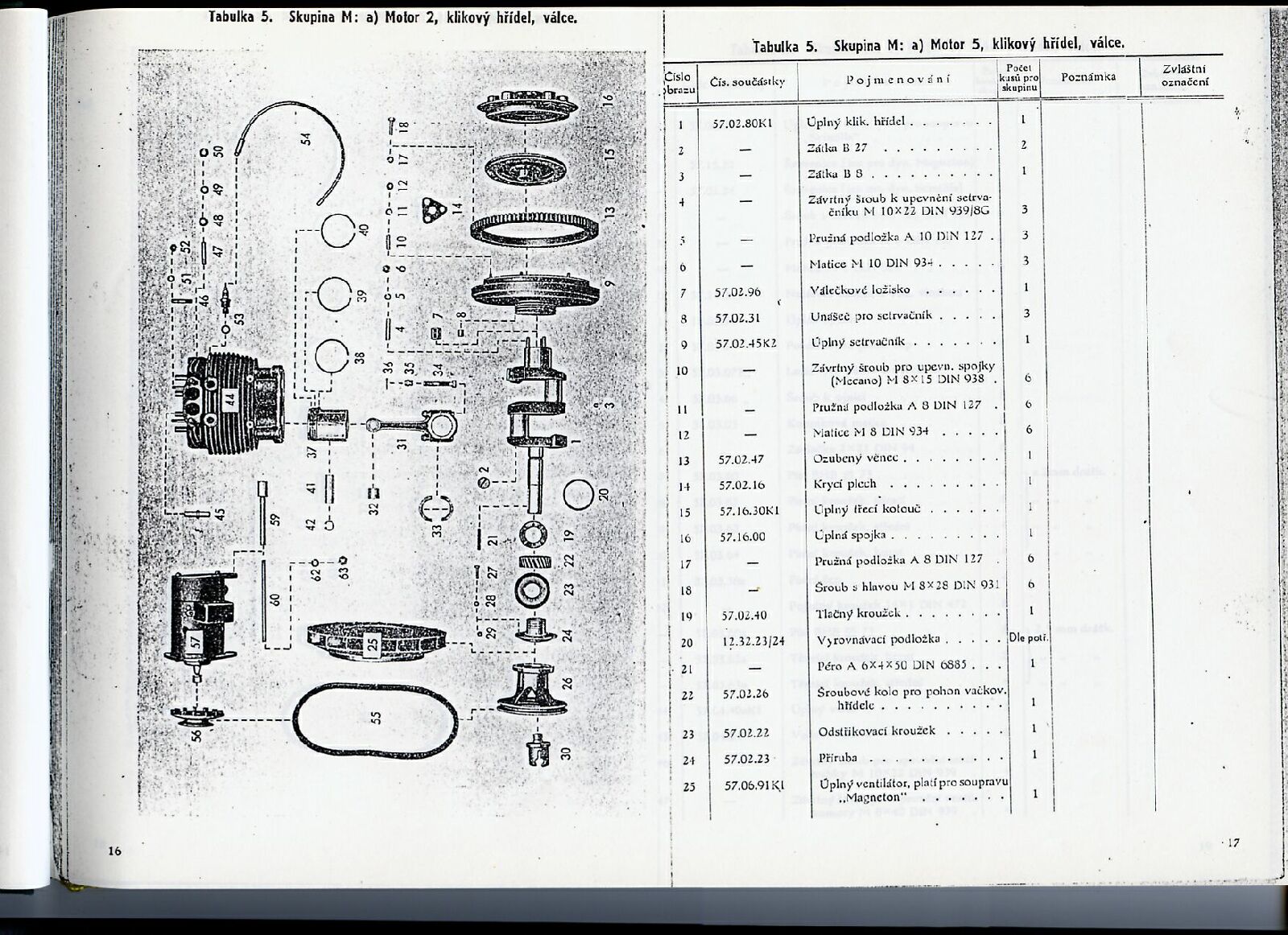

Príspevok od užívateľa Richard » 10 Mar 2007, 16:48
Tatru 57 A mám teprve 3 měsíce, takže jsem zde úplný zelenáč, ale zřejmě neexistuje jiný katalog ND, kde je zobrazeno sestavení, kromě toho na 57 K. Vše ostatní je bez sestavení. Pokud by se někomu, kdo ho má chtělo to naskenovat a umístit Pedrovi na jeho stránku (viz výše), udělal by tím radost asi nejen mě...
Richard
Príspevok od užívateľa Karel » 10 Mar 2007, 20:26
Již se na tom pracuje :wink:
Mám kopie katalogů: leden 1932, únor 1936, srpen 1937, prosinec 1945, ale ani v jednom nejsou díly vyfoceny do sestavných výkresů jak je tomu v katalogu na T-57K z roku 1948.
