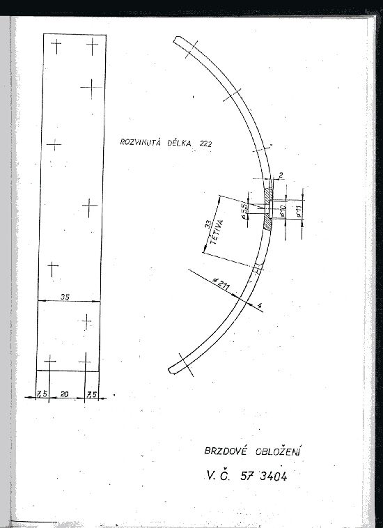

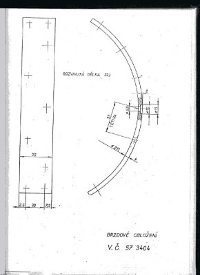

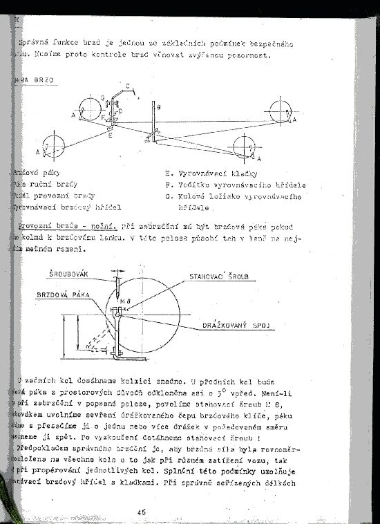

Chtěl bych poprosit o informaci jaká je tloušťka nového brzdového obložení Tatry 57A

Originál tloušťka brzdového obložení je 4mm, ale jak psal Dan záleží na opotřebení brzdových bubnů a brzdových klíčů.
