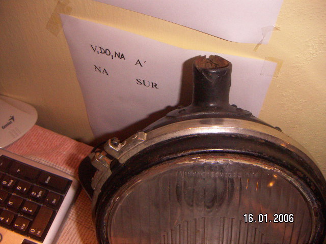

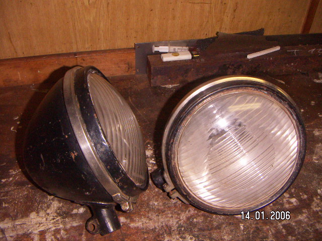

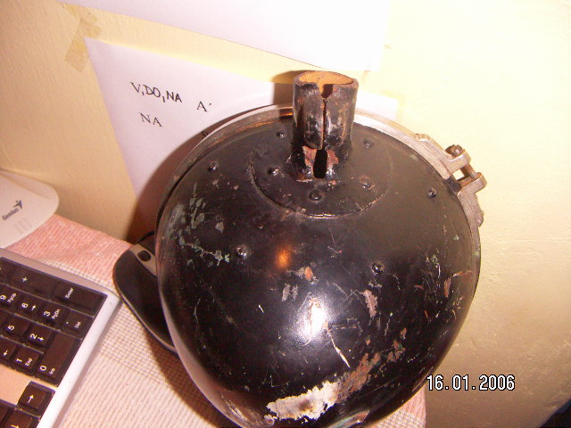

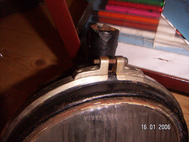

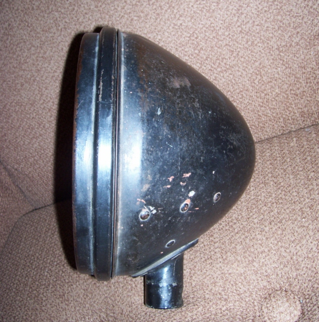

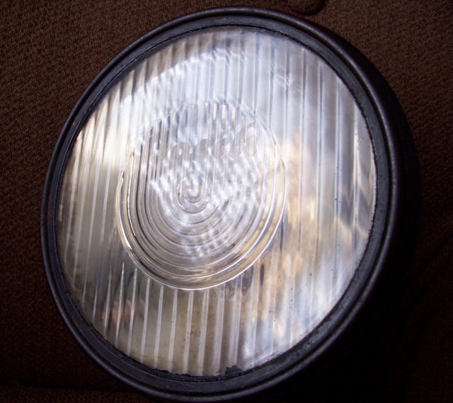

Mám možnost koupit tyto světla... akorát si nejsem jistý jestli jsou to ty správné JORO (jen s neorigo skly), neboť prodávající si myslí že má světla Bosch (tvrdí že jsou podobná - ale mě se to nezdá).
Průměr je 170. Majitel říkal že je měl na zbrojovce - ale neví jestli tam byly původní.
Je někdo schopen mi podle nějakých detailů poradit zda se jedná o JORO na T57 nebo ne?
Slíbil, že mi pošle ještě detailnější fotky, tak je sem potom vložím...
dík

Príspevok od užívateľa Kontráš » 17 Jan 2007, 10:06
další foto

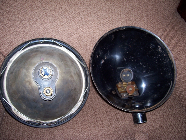

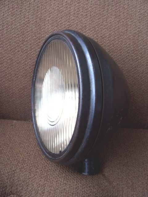

Príspevok od užívateľa Michael » 17 Jan 2007, 23:08

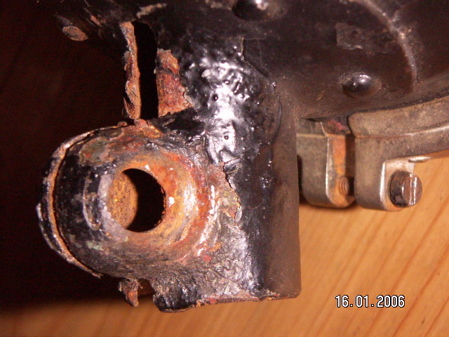

Tady je pár fotek originál reflektoru BOSCH.
Chybí na něm stahovací rámeček.
Na tvém reflektoru je zajímavé, že je objímka přímo součástí trubky.
Zatím jsem viděl pouze verze reflektorů s nasazovací objímkou.
Rozmístění nýtků je na tvém refl. také trochu jiné.
To mne vede k tomu, že by to mohl být reflektor zn. JORO.
Může to, ale také být nějaká starší verze Bosche :?
Tyto typy reflektorů Joro a Bosch jsou si dosti podobné...
Na čisté T-57 by mohl vlastně být oba typy.
Pokud je cena příznivá, tak je kup :wink: Je jich dochováno velice málo !

Príspevok od užívateľa Kontráš » 18 Jan 2007, 09:36
Dík moc za radu...
Já už jsem je mezitím koupil :-) porovnával jsem je s fotkama různých světel z různých T57 které jsem za tímto účelem nějakou dobu pořizoval. Sem tam se toto uchycení (a celý reflektor) na T57 vyskytuje.
Cena byla průměrná - ale vzhledem k tomu že jich je jako šafránu....
